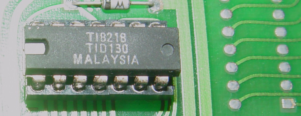

1820-1540 ,1552,1542,1537,1556,1528,1534,1536,1392,1823,1591,1556,1530,1592,1531,1484,1612,1550,1543,1525,1549,1547,1534,1550,1545,1592,还有两块是 1826-0448        ,TI8218  TID130这块是马来西亚产的。老弟给俺看看。谢谢。
发表于 2009-9-13 19:18:15 | 显示全部楼层
楼主的型号有点乱,现找到以下的系列,先看看吧。

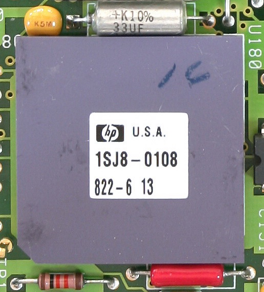

发表于 2009-9-27 19:50:49 | 显示全部楼层
网络电阻.jpg ------看看这块东西是啥型号------就是查不到 [s:50]
