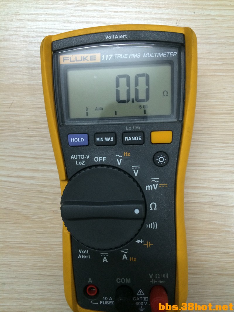

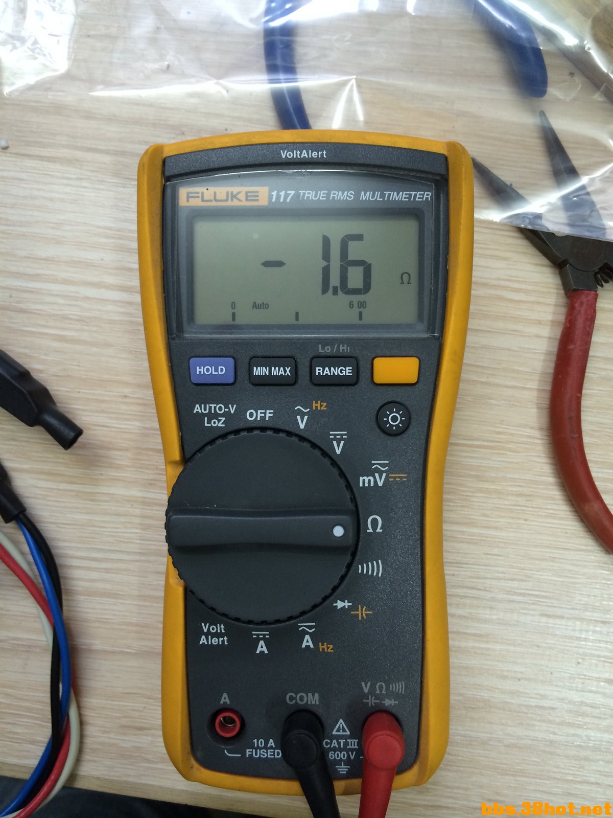

今天早上,短接电阻档位表笔,显示-1.6欧,很奇怪,请大家分析一下,是什么原因造成的呢?
IMG_0215.JPG 确定是表的问题,我刚才拆开用吹风吹了大约5分钟,然后短接,现在显示-0.1了,请问老大知道这个问题不知道是潮湿 还是那个基准元件变质了呢?
感谢坛友,说是转盘位置的凡士林引起的,我今天拆开看,的确很多,用纸巾搽掉,现在安装好一切正常了。可能我在广东这边,连续潮湿的天气,凡士林里面水分含量增大。其实完全搽掉,因该就少了密封、隔阻氧化,润滑的作用了,如果很少用到,等天气干燥了,应该可以自己恢复的。
发表于 2014-5-19 11:52:06 | 显示全部楼层
没关系,放一段时间,自然就恢复了,我的也是这样,可能是上次表笔短接 有1.6欧的电阻,这次短接没有电阻,但系统还是减去了1.6欧的电阻来清零。
表笔热电偶特性引起的,我的F115也是这样。
你可以试着交换两根表笔(正孔插黑线,黑孔插红线)再试一下看读数。

我的115、116、117都没有楼主所说的现象,即便在表笔短路接触的瞬间,阻值从OL变化到0.1Ω的过程中也没有负 ...
我的115发现有这个现象的时候,是表正好放在了电脑的出风口边上,表笔插万用表的那端被吹热了,而表笔端还是常温,这个时候有时就会有欧姆档负值的问题。等到两端温度一样,就没这个问题了。另外我的表笔头上之前用焊锡焊过探针,后来把探针焊除,用吸锡带把表笔头上的焊锡给吸掉了,但表笔表面应该多少还残留了一点点焊锡。不知道这个会不会有影响。

 楼主| 发表于 2014-5-19 16:08:39 | 显示全部楼层
跟表笔,应该没有什么关系的,我就是直接用一根短的跳线短接,都显示-1欧,看来是表真的不准了。

我的115发现有这个现象的时候,是表正好放在了电脑的出风口边上,表笔插万用表的那端被吹热了,而表笔端 ...
我没有放这样的位置,就是放工作台上面,湿度在80%的样子,就是不知道是否是潮湿了,我刚才吹了一下,数字成为了-0.1欧。测量电阻数据准确。

发表于 2014-5-19 19:32:11 | 显示全部楼层
瞎说的啊!不一定准确。你把电路板上(换挡开关位置)润滑硅脂擦掉试试。
我明天就试试,我也感觉是哪里对湿度敏感引起的,我今天用50度的风吹了大约5分钟,就显示-0.1了,放置了一个小时后,我测试,又回去到-0.6欧了,但是量电阻,把这个值减去,度数还是比较准确的。
再次感谢,的确是这个问题,我搽掉就好了。可能是近来广东天气潮湿引起的。
