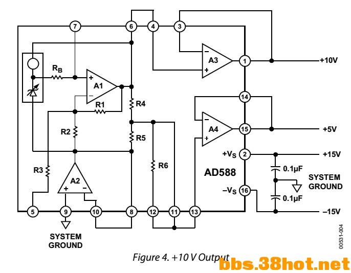

一直没有测试过AD588基准,前两天在论坛收了几块板子,板子上有AD588,就拆下来测试下。
1,标准10V,5V输出,无调整电路。
3,环境温度26度左右,空调房。
4,测试型号为AD588AQ,AD588SQ,各两片
发现问题,5V,10V电压,10分钟后基本还算稳定,但是手摸AD588表面,感觉有40度左右,用测温仪测试温度为39.4度。
请教各位装过AD588的朋友是我电路有问题还是本来AD588工作时就有温度,也或许是片子是坏。
 楼主| 发表于 2014-5-18 15:49:26 | 显示全部楼层
补充,工作时,+15V电流7ma,-15V电流7ma

正常。
AD588的结到环境热阻为90C/W,耗电为0.21W(30V*7mA) ,则结温升+环境温度为0.21*90+26=18.9+26=44.9C;
AD588的结到外壳热阻为25C/W,则外壳与结的温差为0.21*25=5.25C;
于是AD588表面的温度为44.9-5.25=39.65C,和测温的误差是0.25C,可以接受吧?

没有什么必要,通常使用它的环境温度不会低于5摄氏度,加上本身的发热可以达到50摄氏度,您觉得给它加多少度的恒温槽好呢?
基准这种东西,环境温度越高,低频噪声越大,相对的电压不确定度也会变大。AD588本身的温度系数和老化都比较稳定,通过测定可以将变化曲线画下来,使用时手工扣除或者让机器自动扣除。我的九个AD588组成的基准阵列工作了三年多,总的老化没超过1ppm。有兴趣的话,参看下我的10V定标器帖子。
