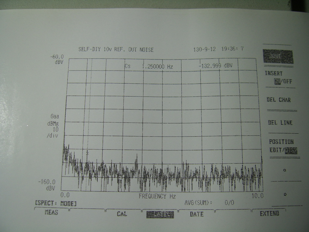

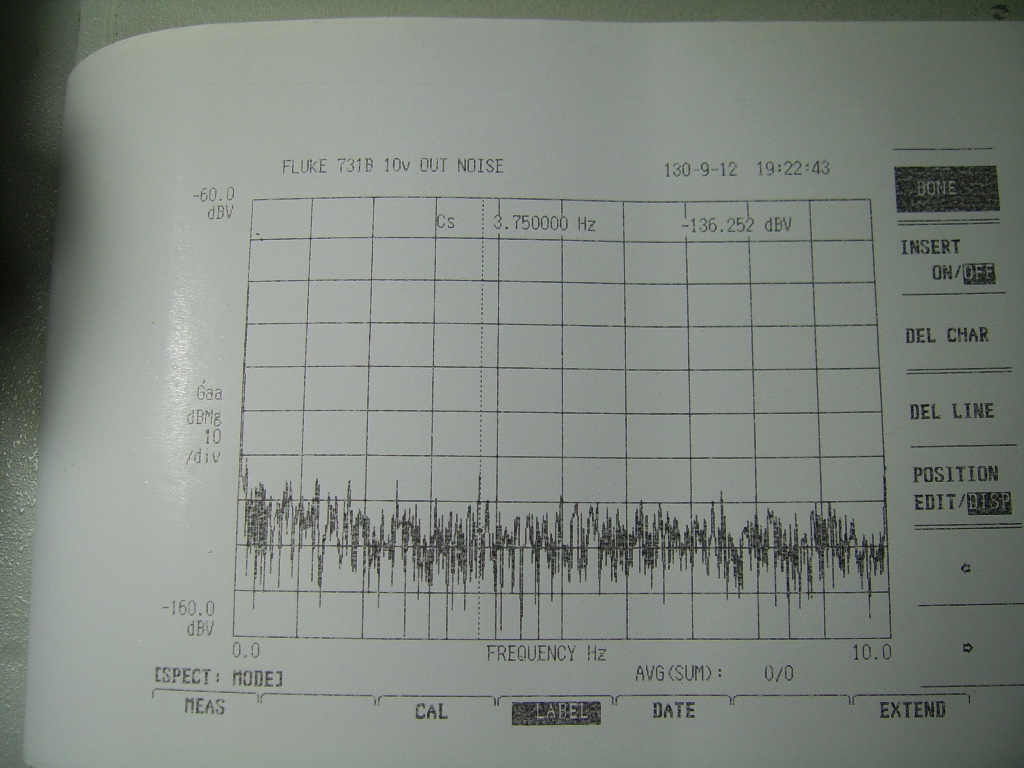

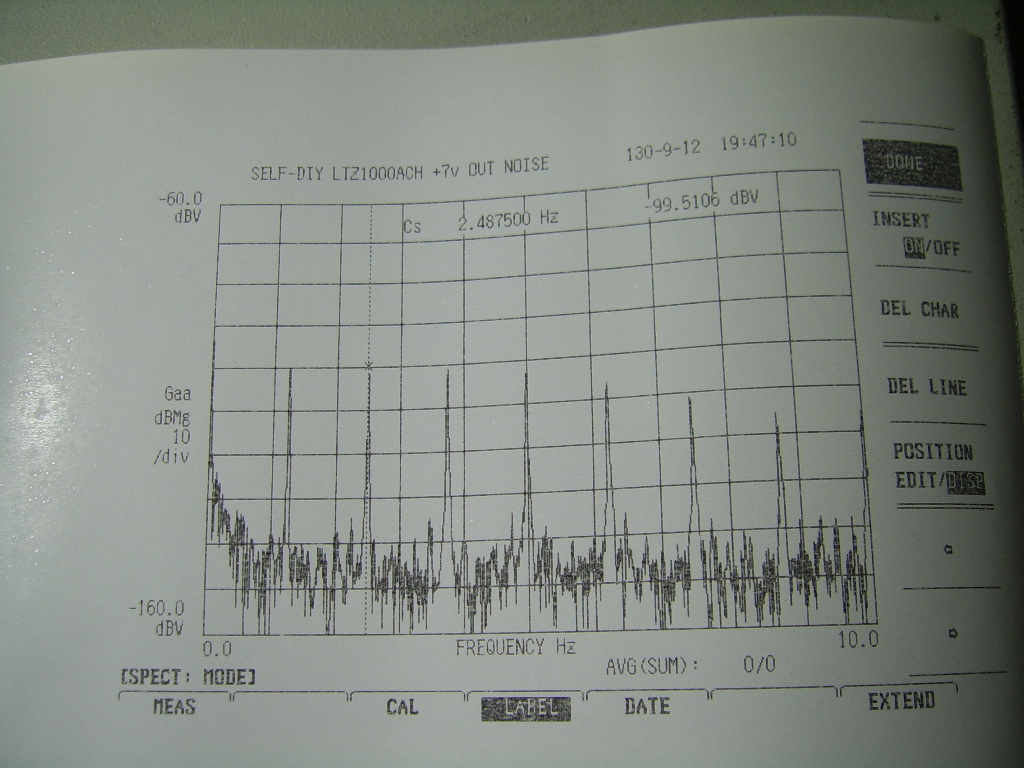

做基准一年多了,对基准的一个重要指标噪音,一直无法进行测试。最近幸运地用一台宽动态低频数字频谱仪进行了测试实验,便对手中的基准进行了测试,测试结果可能不绝对准确,但是测试条件是完全相同的,比对的意义还是有的,对一些朋友发现的问题也可以有所解惑。
三个基准源分别是:
商品化的FLUKE 731B 10V输出
自己DIY的LTFLU-1ACH  10V输出
自己DIY的LTZ1000ACH  7V输出
都用电池供电,图片是测试结果,由图中可以看出,自己做的10V,噪音的幅度比731B低10个dBV,其中7V的噪音最大,明显的几个倍频的峰值到了-90dBV。显然,没有做好,这个7V用我手中的表已经调试到非常好了,人体靠近,手触摸外壳,6.5位显示可以不动一个字。但是,看结果还是不好,许多朋友的7V不稳定也许就是这个原因。

7V的那个,谐波感觉好像比较明显。
横轴是0~10Hz么

发表于 2009-9-25 12:10:43 | 显示全部楼层
难道,基准后面要并大电容?
看7v基准的电压频谱,噪音的基频大概是1.25HZ,要串几百法拉的电容了。法拉电容不贵,几百法的几十元而已,单个耐压2.7V,7V基准3个串联足以,10V基准4个传连就够了,要求高的可以买几千法的并且多组并联。法拉电容的漏电流很小,300~100uA,多串一个电容可以很大幅度减少漏电流,但可能还是要并个大电阻比较好。  法拉电容电荷储存能力极强,充电电流很大,小功率的电流源充电时间可达几小时,估计电路板要做相应调整

回 8楼(wildonkey) 的帖子
并大电容不解决问题。
基准其实越低频量噪音越大,只不过上述仪器对低频测量不出来而已,不代表低频的没有噪音了。很多噪音是1/f的关系,即频量变成一半、噪音增大一倍!因此,并联电容不行,你有多大的电容可并?漏电影响、瞬时大电流问题都会带来附加问题。
有一种办法,类似GPS驯服钟。
GPS的频率输出很准,但噪音大。采用恒温晶振飞轮,加上适当的算法,就可以减少噪音。
当然,减少低频噪音最有效的手段,是靠器件本身。

发表于 2009-9-27 13:24:23 | 显示全部楼层
普通电容没有作用,容量巨大的法拉电容就不同了。用3个2400法拉(注意,单位是F而不是uF)的电容串联成800法拉的电容,保守的计算可以很好的抑制图中1HZ多的低频,更低的频率就不管了,把出头鸟打掉就够了。每个并上稳压2.4V的稳压管可以解决过充电、电容漏电造成容量偏差等问题。法拉电容体积不大的,300法拉的不过1节5号电池大小。2400法拉的三围60×56×160mm,重0.6kg。

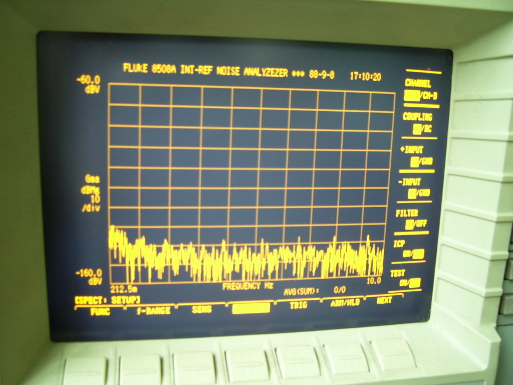

 楼主| 发表于 2009-11-29 19:51:52 | 显示全部楼层
新近测试的FLUKE 8508A内部基准的噪音。
