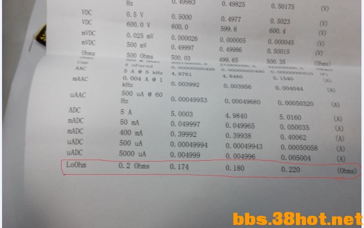

标准值0.2欧姆,测量值0.174欧姆
上下限为0.180,0.220欧姆

这个是给你校准的还是计量的  感觉应该是计量的吧  没有给你校准吧!

那应该是计量的。这个有问题福禄克不调整还出厂?

如果是校准那应该会另外说明  这个档位校准不了 超差!  看样子只是计量了一下

低欧姆档这种表不好搞,即使福禄克给你校准好,要是你换了付表笔或者稍微接触不好仍旧超差,关键看的还是稳定!

看50欧姆量程[1]的注解,用REL功能键,应该属于正常。
