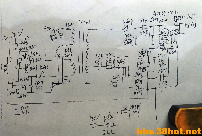

固伟GOS-620 没显示,无高压,谁有图纸?
开机电源灯亮,+120,+12,-12,+8,+5,-8电源都正常,电源开机无高压,拔下连接示波管高压线故障一样,升压开关管2SD313击穿C-E短路(应该是高温损坏,零件脚变色,螺丝绝缘子融化变形),装上代换管,散热器发烫,还是无高压,示波器测量,没有震荡,工作在放大区,升压变压器拆下LCR检查,无发现匝间短路,输出高压整流管及高压电容正常,耐压足够。周边元件检查过,没发现异常,陷入困境,难道是代换管HFE不够,或是高压稳压部分造成正反馈不足?google下没找到服务手册,特求图纸研究下,实在找不到只有抄板了
有接触过此机的坛有后高手高高手们,有何建议下。
 楼主| 发表于 2014-5-20 14:19:17 | 显示全部楼层
修好了,附上抄下来的图纸

楼主您好!我也有一台GOS6201,开机按键操作正常,供电也正常,屏幕无显示,也无高压,2SD313 没坏,查片了高压板也没发现有坏件,楼主您的机是那里坏了呢!能分享一下吗?

楼主手抄图上标注的1263V是负压输出的电压值吗
