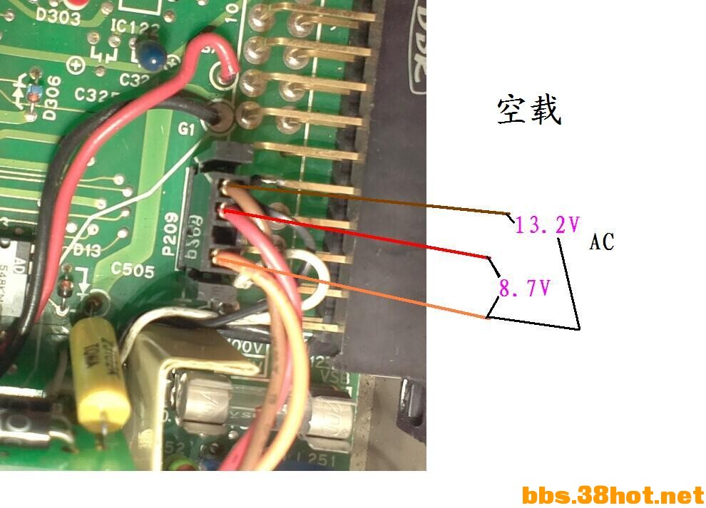

请问楼主,这个表的变压器是几组几V输出的啊
 楼主| 发表于 2014-5-17 23:02:11 | 显示全部楼层
主板用的应该是AC9V左右  GPIB模块我以前看过里面好像也是稳压后直流5V输出的 估计也是AC9V左右供电  不过往GPIB去的有三根线   过会我弄好表再量一下
发表于 2014-5-17 23:03:58 | 显示全部楼层
徐利达 发表于 2014-5-17 23:02
主板用的应该是AC9V左右  GPIB模块我以前看过里面好像也是稳压后直流5V输出的 估计也是AC9V左右供电  不 ...
好的,非常感谢,有这个表但缺个 变压器想弄弄看,要不放那变废品

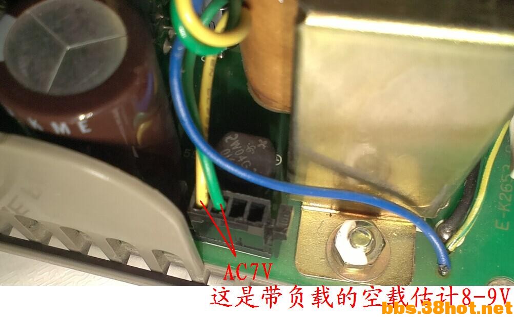

 楼主| 发表于 2014-5-17 23:41:54 | 显示全部楼层
