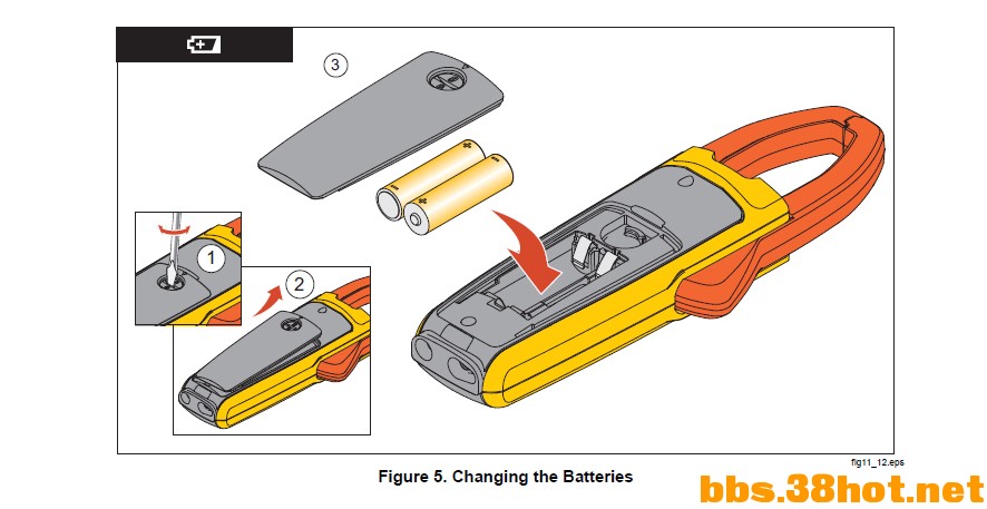

2、使用平头螺丝刀松开电池仓盖的螺丝,然后取下电池盒盖。见图5.
图5
图5

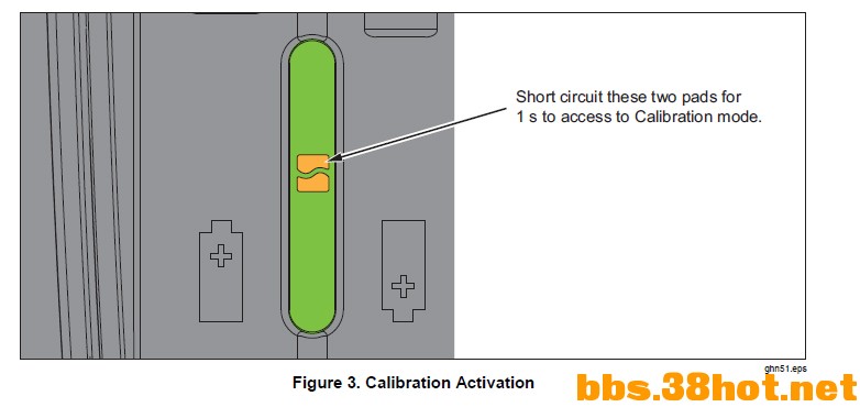

6、使用小跳线短接校准贴纸下的两个焊盘一次。将进入校准模式。

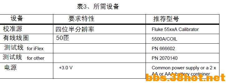

图3
图3
发表于 2014-5-17 19:03:05 | 显示全部楼层
图5是手册上的?
 楼主| 发表于 2014-5-17 19:03:28 | 显示全部楼层

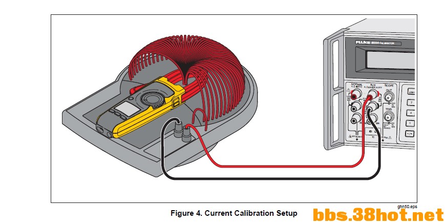

对于当前的校准,参见图4进行连接。
图4
图4

 楼主| 发表于 2014-5-17 19:05:51 | 显示全部楼层
zjinkui 发表于 2014-5-17 19:03
图5是手册上的?
指的是校准手册上的图。等会会补充。

发表于 2014-5-17 22:50:40 | 显示全部楼层
图4的连接方式没看明白?难道要辅助设备?
 楼主| 发表于 2014-5-18 07:53:00 | 显示全部楼层
