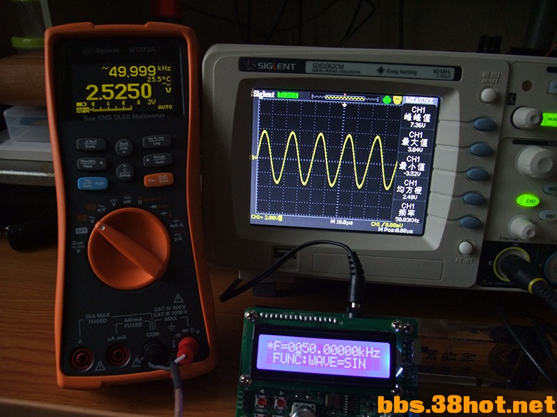

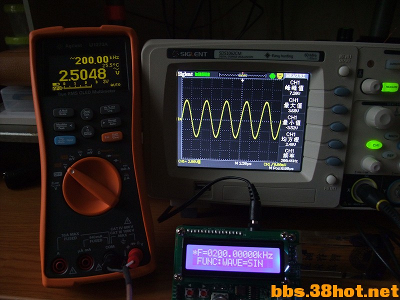

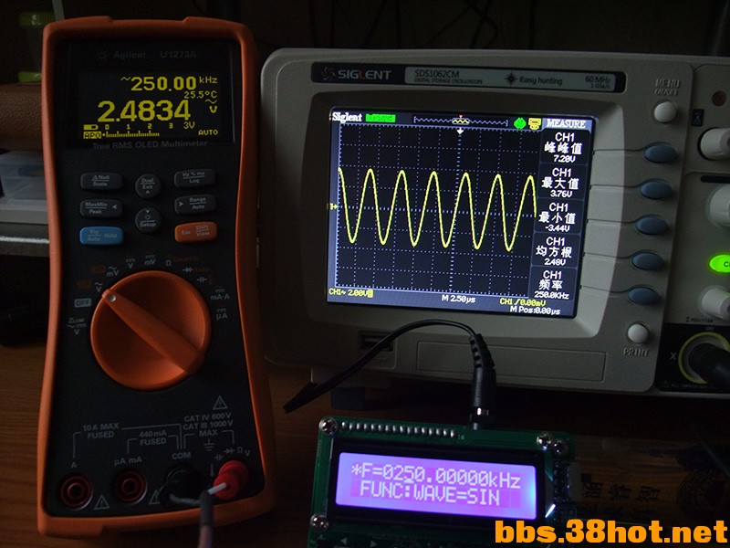

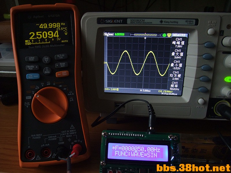

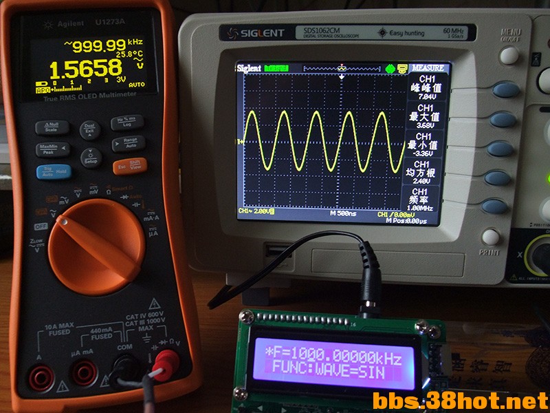

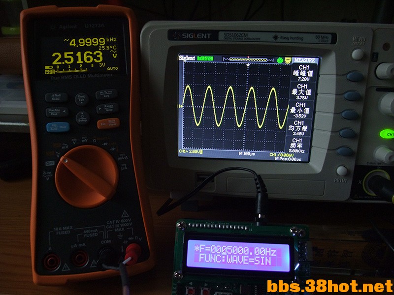

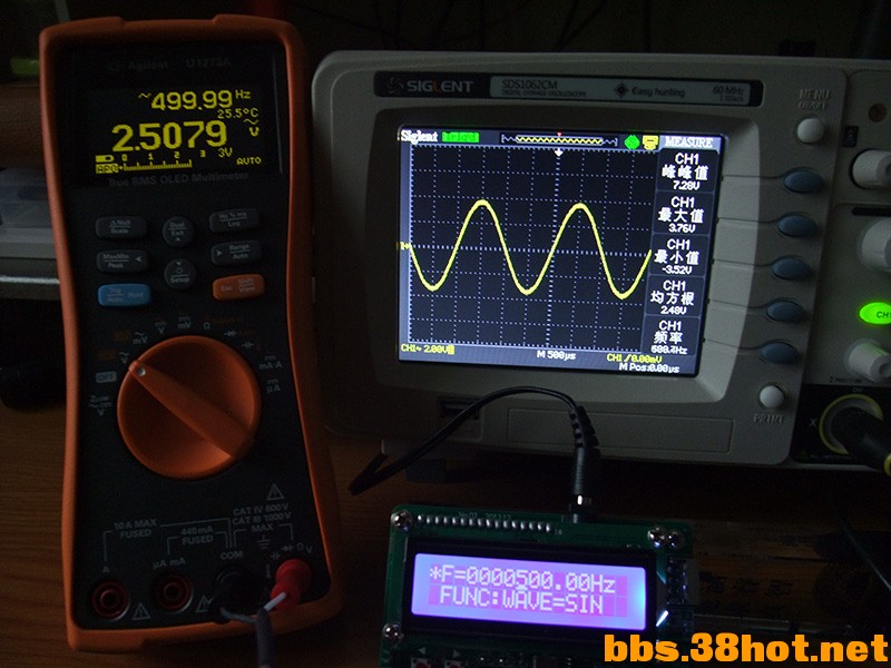

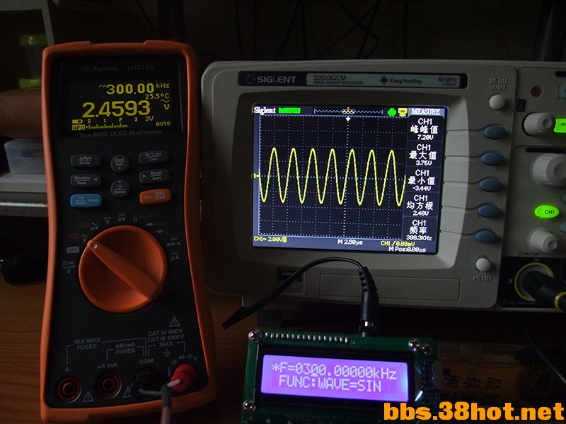

安捷伦U1273A简测频率响应
发表于 2014-5-17 14:14:51 | 显示全部楼层 |阅读模式
(此表做工评价详见广坛的帖子)
50Hz
500Hz
5kHz
50kHz
200kHz
250kHz
300kHz
1MHz

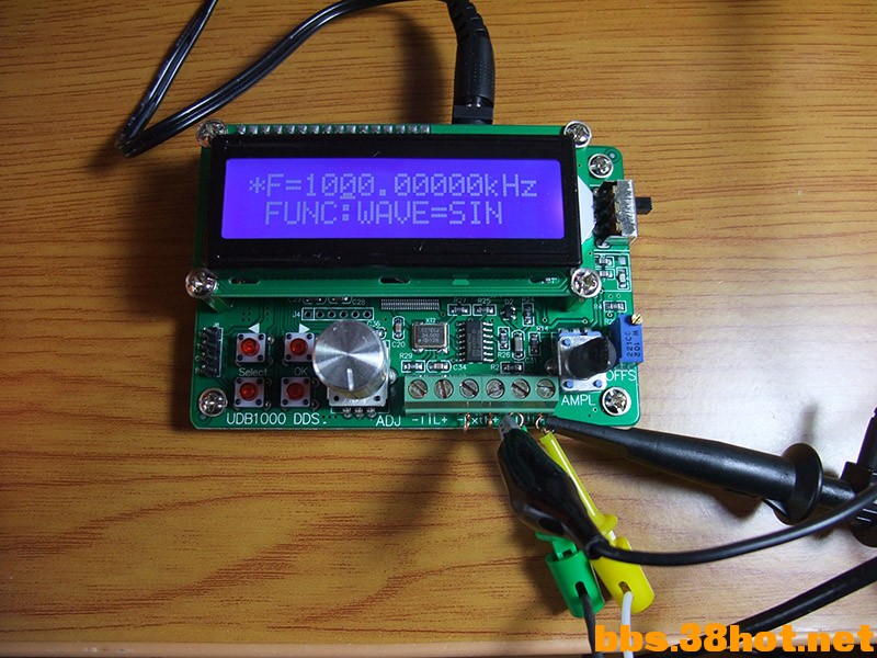

简易信号发生器

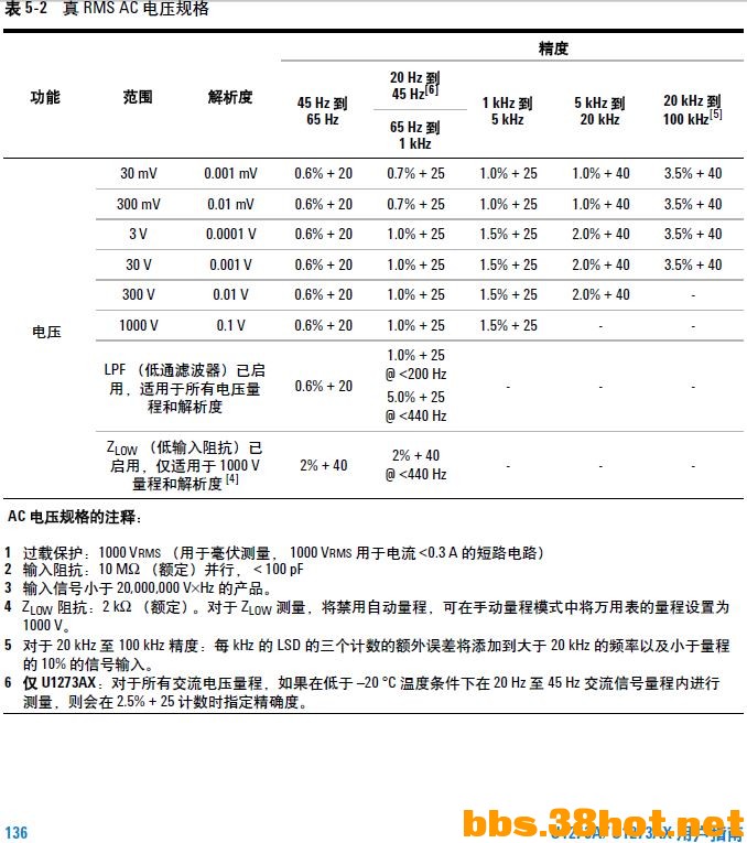

U1273A说明书摘录
 楼主| 发表于 2014-5-17 14:16:48 | 显示全部楼层
示波器的测试值字体很小,请点击图片看大图。
发表于 2014-5-17 14:34:41 | 显示全部楼层
信号发生器不错

发表于 2014-5-17 17:25:14 | 显示全部楼层
要求不高的话到300k都可用...
信号发生器挺方便的...

您说的交流电压V档短路表笔与开路表笔读数没有变化,我仔细观察了我的U1272A,这个要看表所处的电磁环境,如果是在电磁干扰大的地方,如工作台、电磁辐射大的电器旁,会有几千字的读数,,如果是在电磁干扰小的地方,并靠近地面,读数只有几十个字。但不论在哪个地方,只要短路表笔,读数都会变为三十几个字,也就是说在电磁干扰小的地方,短路表笔与开路表笔,读数基本是不变的。感觉用这种方法判断表好坏不太靠谱,还是以测量电平高低不同的信号和精度较高的表比较确定好坏
发表于 2014-5-20 02:02:02 | 显示全部楼层
Fluke289没有这么高 200k的时候已经勉强-3db
