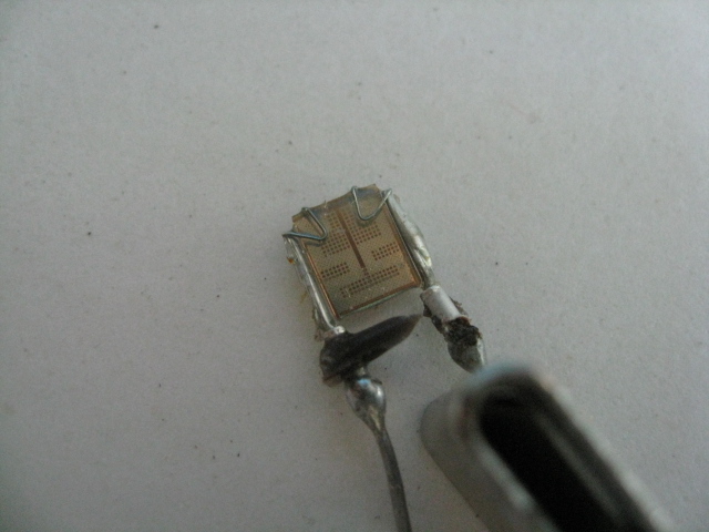

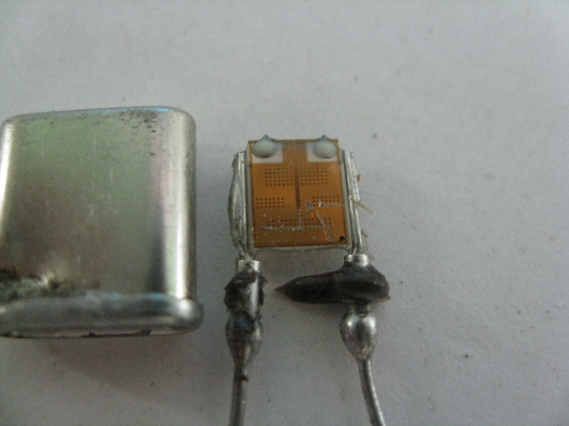

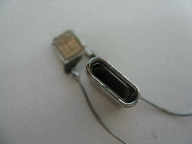

是不是我的是假的 先来张壳内图
再来张线路图
再来张反面图

封口处是瓷的 解剖很方便

发表于 2009-9-12 14:33:57
没油浸?

发表于 2009-9-12 14:34:29
不是假的。和老大相比,少了塑料块的塑料壳,连接也改成磁的了。少了均温的液体油。

发表于 2009-9-12 14:36:40
没注意,可伐真是瓷的...

线路上有一层薄薄的胶状物

发表于 2009-9-12 14:37:17
好像改成没用塑料内壳封装的了。

最后一张图的划痕就是胶的划痕 透明的图片很难看得出来

发表于 2009-9-12 14:37:47
没有油了?功率太小了,也不均温了。

发表于 2009-9-12 14:39:22
铁壳里面还有一层纱布可能是耐温纱布之类的东西
