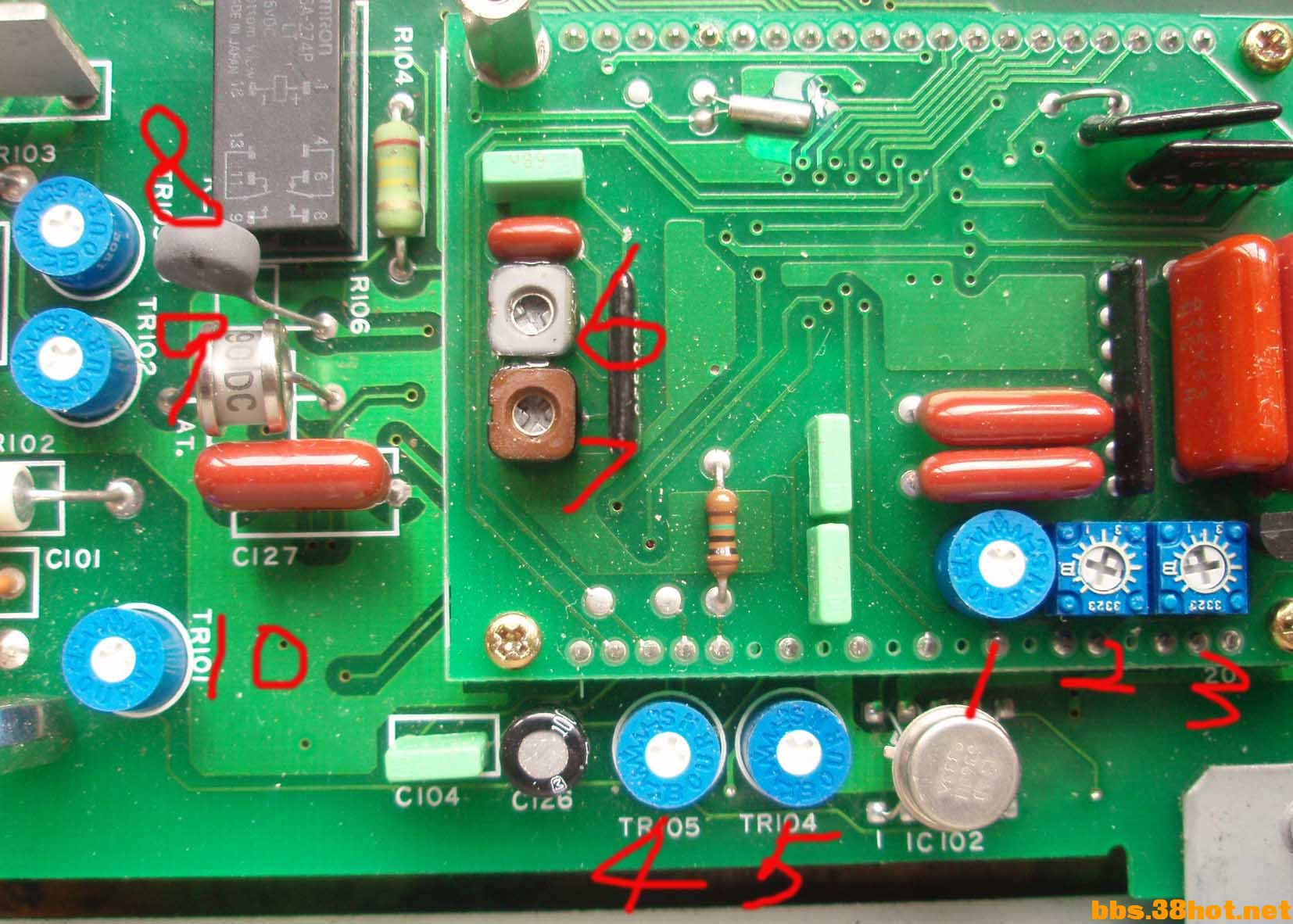

我准备自己调校我的利达856台表,请教利达856共10个校准电位器的作用,为了便于说明,我在图片上把10个可调电位器做了编号,每个电位器是调校啥的?有知道的请指教!

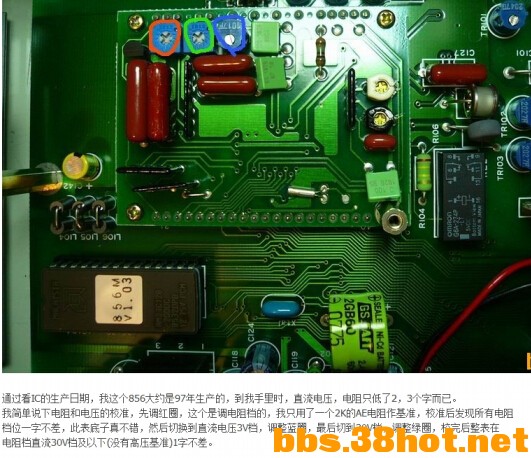

这是原来有位坛友发的看下嘛
cwhenao
cwhenao
发表于 2014-5-16 19:46:45
学习了,还有电流挡,交流电压和频率在哪调整,谢谢

发表于 2014-5-17 08:40:52
目测 6 7 是微调电容 可能是调频率的吧 ?
cwhenao
cwhenao
发表于 2014-5-17 08:46:25
67号有可能是调频率的,昨晚感觉了下,3号好像是调交流电压的,而不是以上坛友说调电阻的
