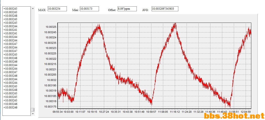

R6871表+自制采样程序,AD584LH输出明显有规律的波动呀,测试在空调房间进行,稳定在23度附近变化不大:
AD584LH 2小时采样图

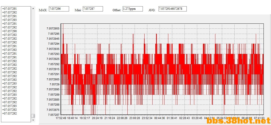

对比一下自制的LTZ1000ACH基准,14小时采样测试,20:30以前有人在活动轻微干扰,基准预热也不充分所以波动稍大,以后到凌晨7点稳定度还不错。

明显是一种调制干扰,应想法抑制掉,幅度太大了。
您说的是AD584还是LTZ1000呀?
发表于 2014-5-16 17:01:54 | 显示全部楼层
明显是受温度影响,楼主的空调肯定不是变频的。AD584变化7ppm、LTZ1000变化1ppm,温度波动不算很小了
办公室里面做的测试,大厦的中央空调。
发表于 2014-5-16 22:46:23 | 显示全部楼层
AD584 不是标称最大 15ppm/摄氏度 的温漂吗?感觉比较合理啊
