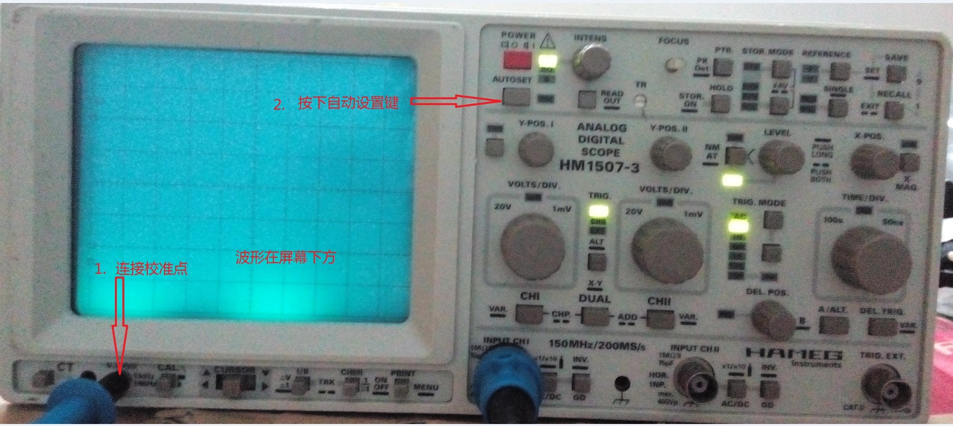

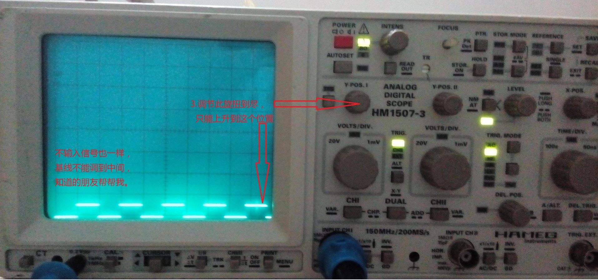

刚淘回来的hm1507-3示波器,奇怪的现象,求解!
发表于 2014-5-14 22:14:31 | 显示全部楼层 |阅读模式

Y轴偏转电路问题,应该好修,你测Y+,Y-(在示波管旁边可以找到Y轴偏转放大板)对地直流电压肯定不对称。用导线短路Y+,Y-,如果屏幕中心出现亮点,从后往前用导线短路对称的差分放大器集电极,哪儿没有出现中心亮点,那么前面短路的一级到没出现亮点的一级为故障电路,先查三极管,然后电阻,一般是放大管烧了,或电阻变值导致。祝你早日修好!

谢谢您的指教,这机子是在坛里收的,卖家发过来前是正常的,不过快递到我这就变成这样了,不知给暴力快递摔坏了什么零件,唉,又找不到资料不知怎么弄,最担心的事情还是发生了,退也不是不退也不是,最头痛这样情况。
