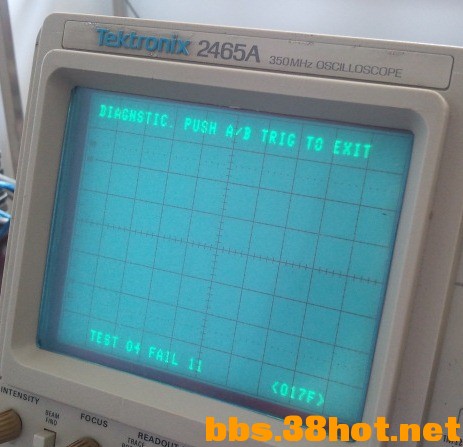

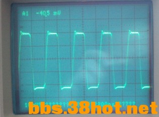

 楼主| 发表于 2014-5-23 14:54:06 | 显示全部楼层
今天又接到一台2465A的机子,显示如下情况,虽然能用,但是看着不舒服,想修理一下,网上搜了一下,没有结果,望各位大侠指点一下迷津,这是啥原因照成的?
有乱码
有乱码
错误提示
错误提示
