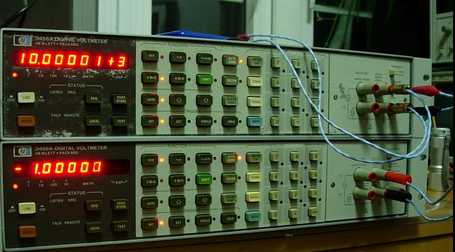

两台万用表测量10K,其中一台测量另一台万用表测试时的输出电压。还比较准的吧?

还比较准的吧?

万用表的输入电阻是多少?

输入电阻10K(上图),2线制时,测量端子上的电压为1V(下图)。

0.1mA

手持表
我测了一下fluke 189 和 韩国表8566
压降都约是0.1v
xplore
xplore
发表于 2009-2-7 23:30:46
电阻直到10M欧档位
两手持表才是1v

很准
