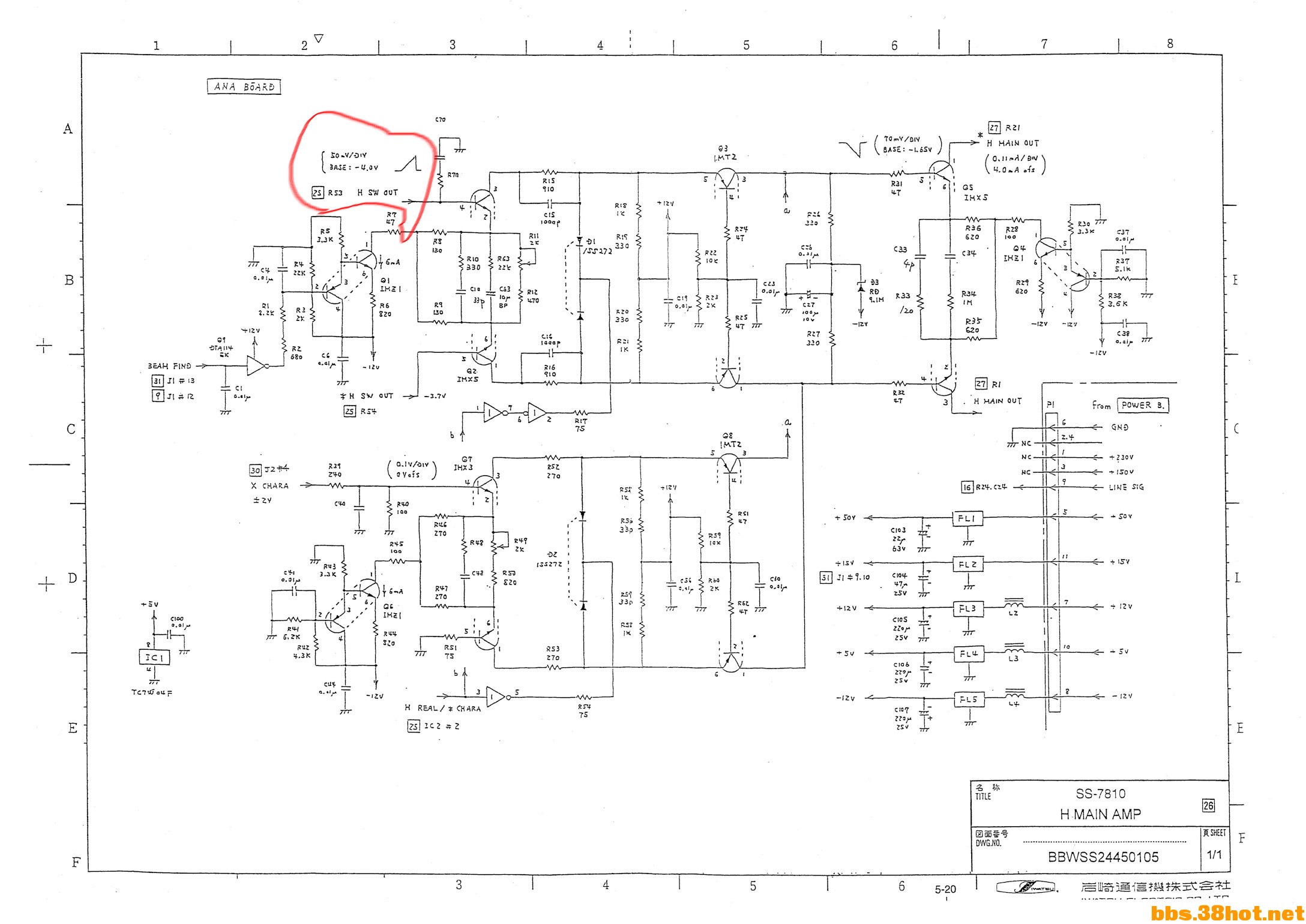

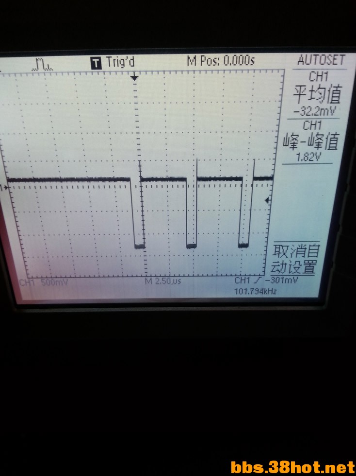

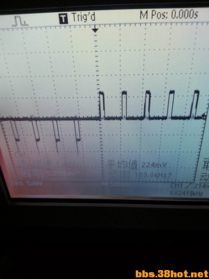

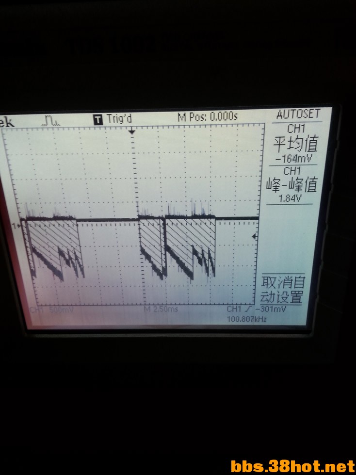

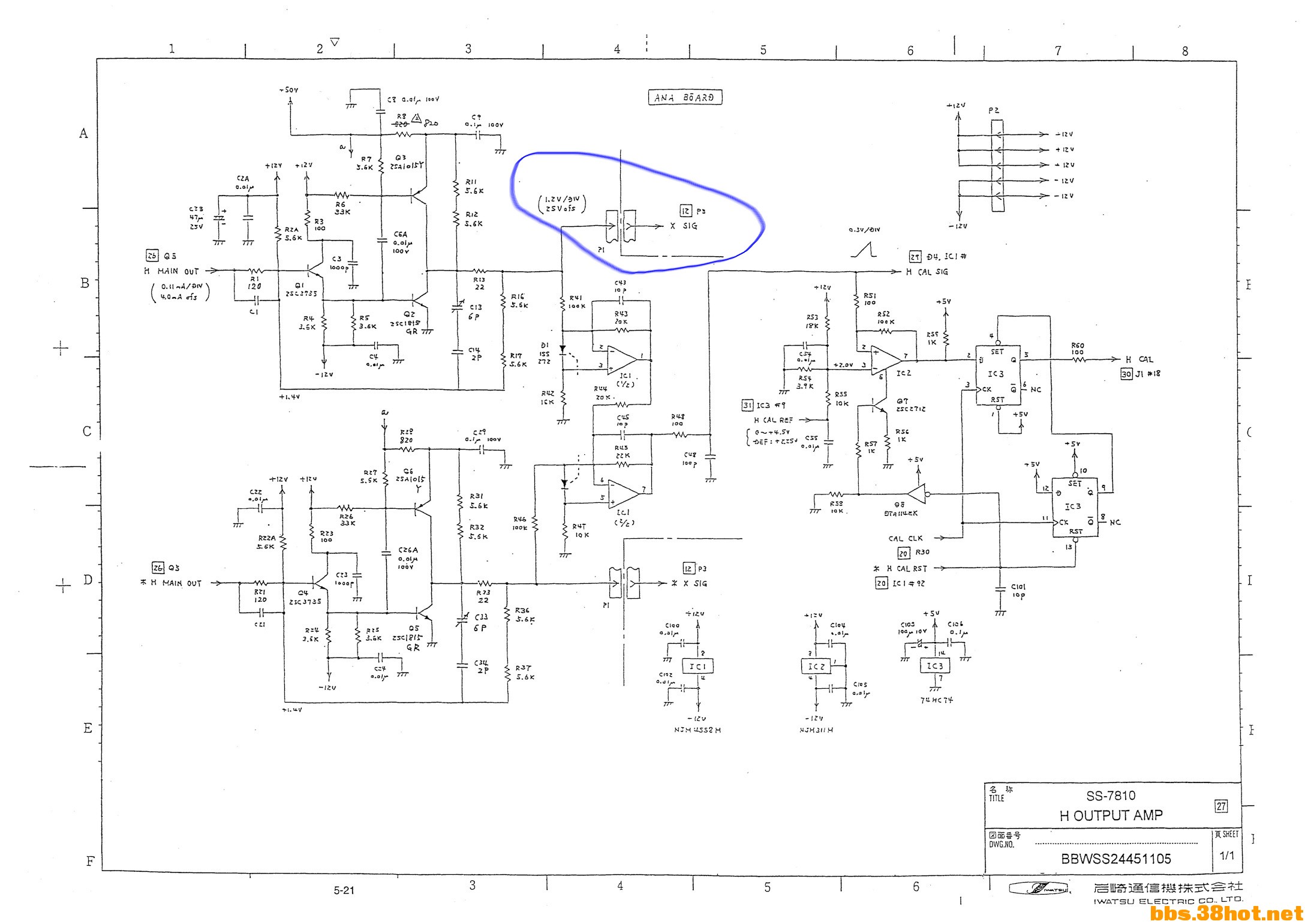

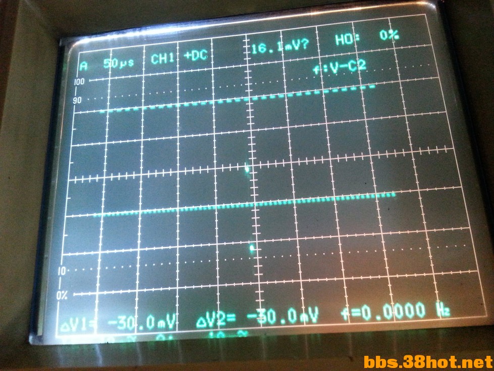

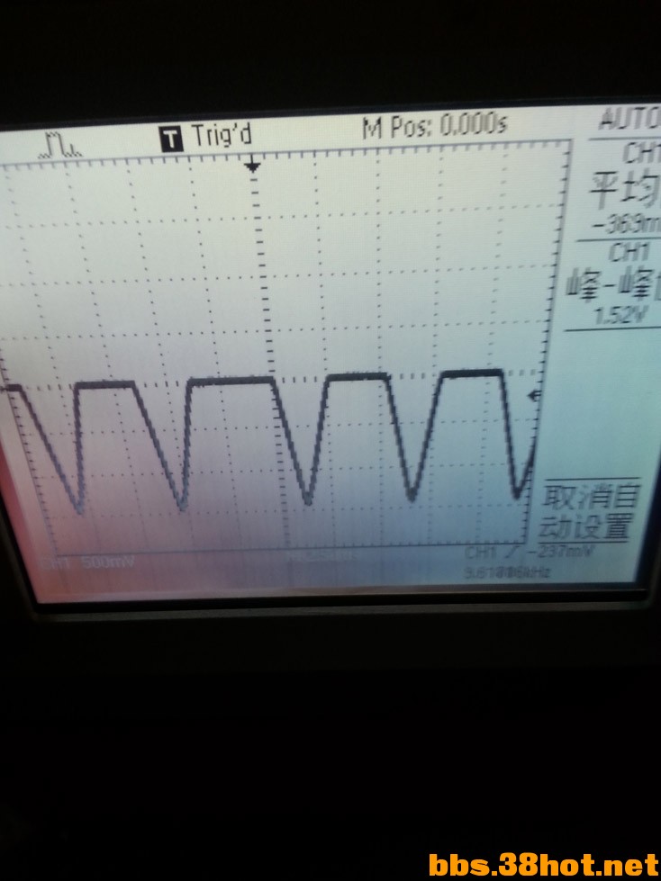

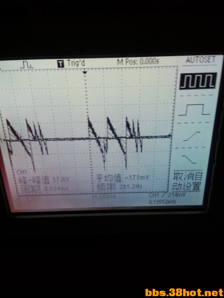

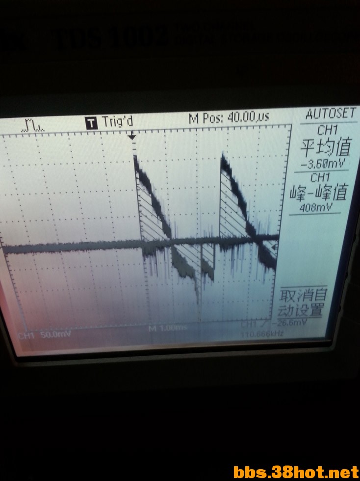

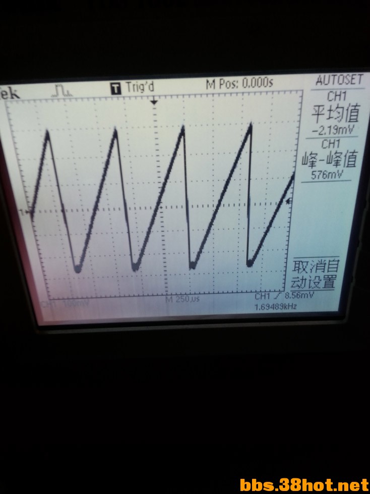

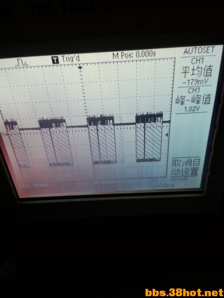

示波器又出新毛病了,晕~~~就两个亮点了,没扫描线,好像芯片有输出锯齿波,就是放大后的波形感觉不太正常,具体见图~~~大家给点检修思路吧~~~对了,接前面板的方波校准信号源貌似可以触发,一个点变成两个点,就是横向展不开[s:44]
红圈处波形
蓝圈处波形
中间各处波形,乱七八糟的,我也没标记~~
发表于 2014-5-13 23:31:26 | 显示全部楼层
是不是放在 X-Y 模式了?
 楼主| 发表于 2014-5-14 00:18:50 | 显示全部楼层
老兵1234 发表于 2014-5-13 23:31
是不是放在 X-Y 模式了?
面板上是AUTO模式呀,莫非是CPU板模式选择混乱了?明天我查查~~

 楼主| 发表于 2014-5-14 14:14:00 | 显示全部楼层
是不是放在 X-Y 模式了?
今天又看了下,不是XY模式。AUTOUSET也不行。现在怀疑是哪里接触不良了,第一次出现这个问题时按AUTOUSET键还能正常显示波形,现在就两个点~~
发表于 2014-5-14 14:56:20 | 显示全部楼层
你的蓝圈左边电路仔细检查 应该有电阻开路
 楼主| 发表于 2014-5-14 15:25:06 | 显示全部楼层
好的,回头,一个一个查一遍,就是不太好查,是个大板子,还双面焊接,想查底面的元件还得拆示波管

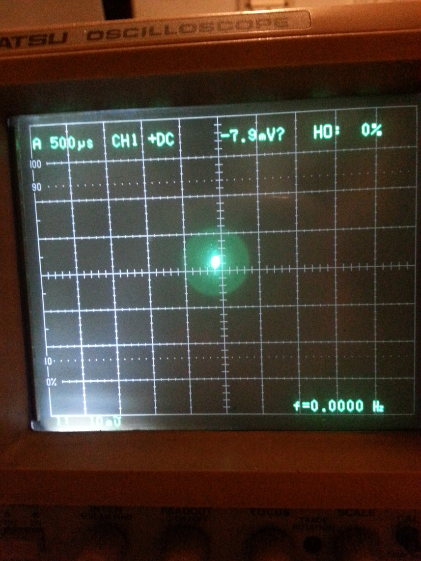

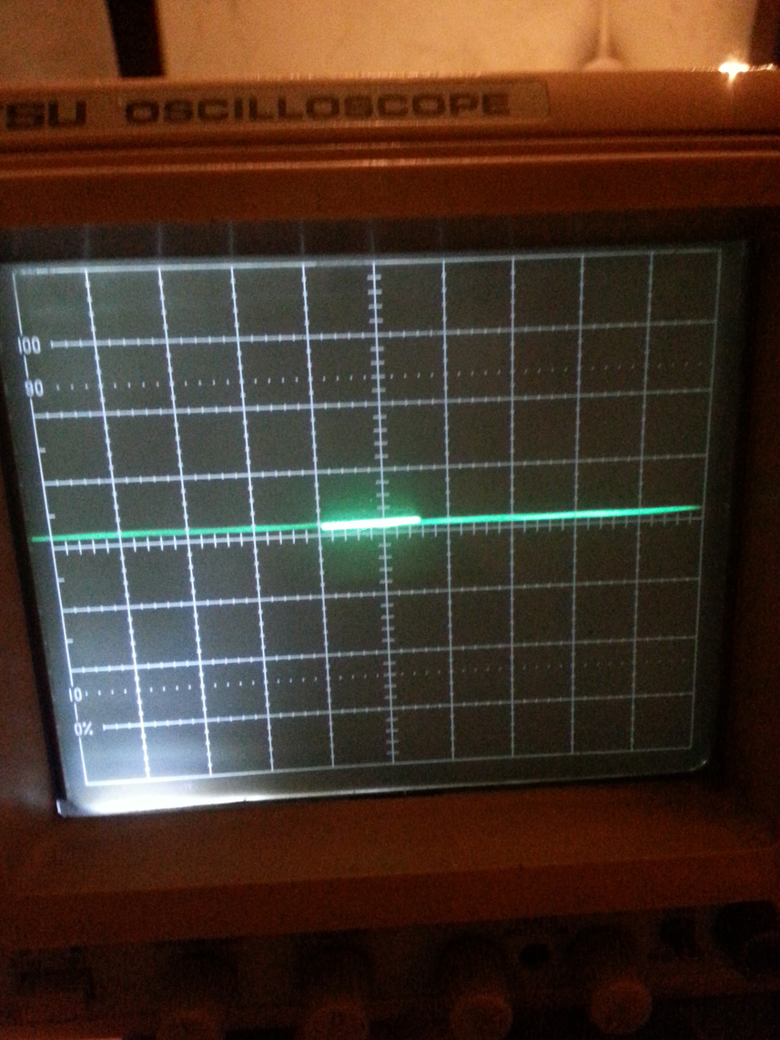

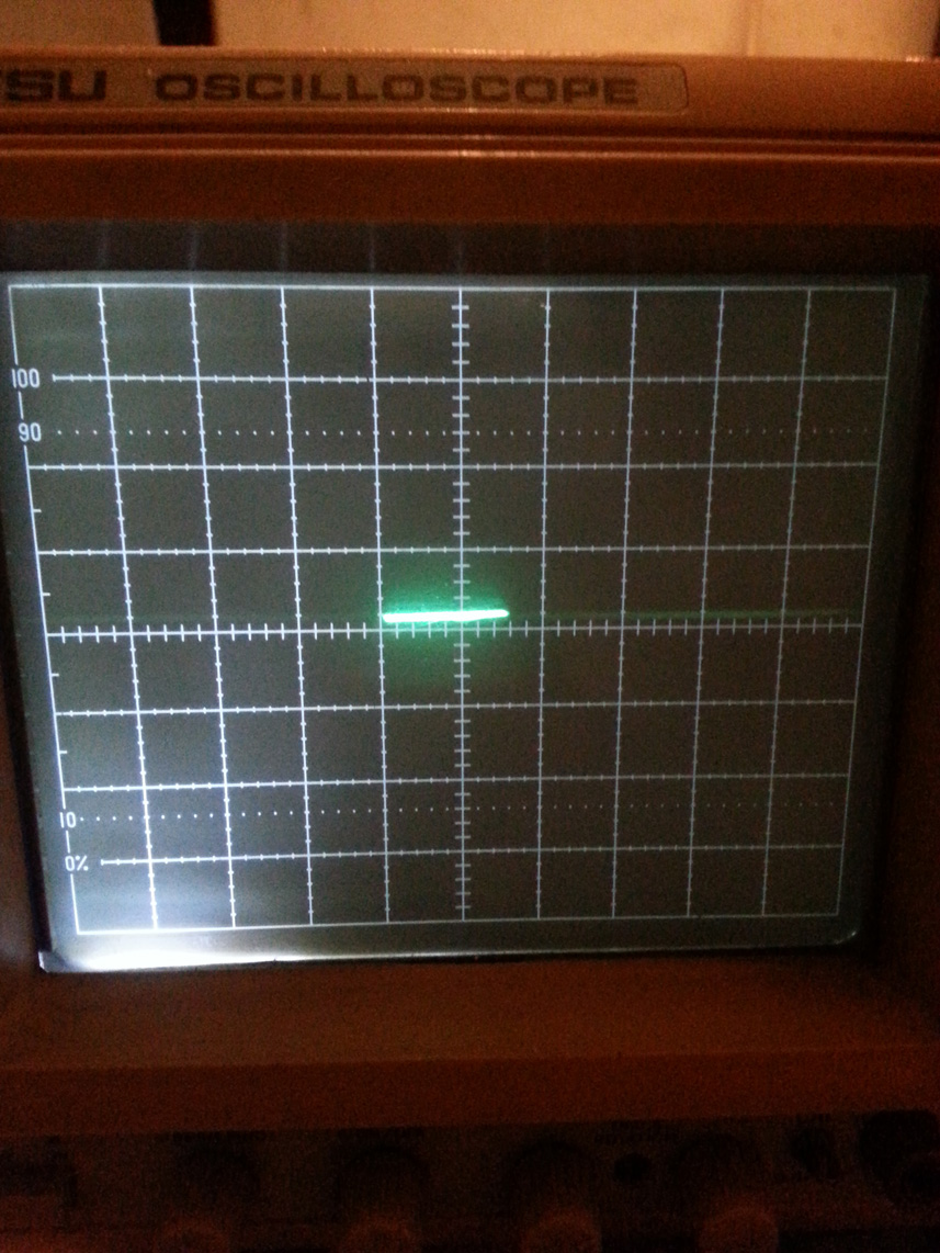

 楼主| 发表于 2014-5-15 01:25:55 | 显示全部楼层
再补几张图片,可以看出字符的x轴放大电路没问题,波形的x轴放大电路有问题。下面两张图是断开垂直放大电路后拍的,可以看到字符有扫描线,中间那条小短线可能就是波形的扫描线,可是查了下波形的x轴放大电路好像没明显损坏的元件,看来只有一个一个替换了。
下面这张图可以看到中间的小短线估计就是波形扫描线。
下面这张图是按AUTOSET键时抓拍的,字符的扫描线暂时不显示,只显示波形的扫描线,只有一条小短线。
下面这张是加上垂直放大电路时拍的,可以看到字符正常,而波形只有一个亮点。
