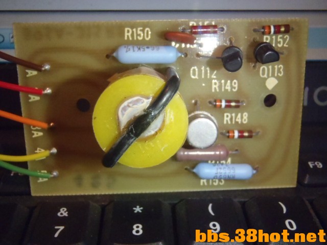

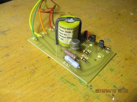

1、这不,买了“
xusiyin
”的一个“老电压基准 研究价40元不邮 ”

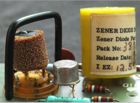

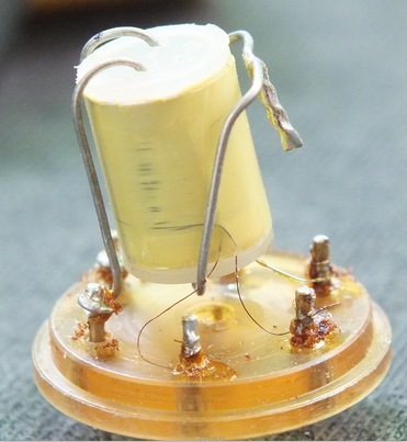

2、按“
彭鹏
”的拆解图,圆柱体的 6个脚中:4个脚接细线,2个脚接粗线

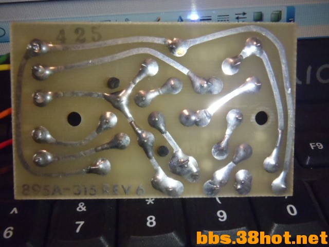

3、综合以上并结合线路板实际:
A\ “2个脚接粗线”,对应 “黑、红” 对外连接线,应该是基准电压的直接输出了(施加额定电流后)?
B\ “4个脚接细线”,和“2个接粗线”相邻的两个脚在背面短接并和“橙”色对外连接线相连
C\ 黄绿两对外连接线,与 板上若干元件相连
4、求教这个基准板接线,谢谢

发表于 2014-5-12 18:48:04
细线难道是加热的?等高人出现~
hu8421
hu8421
发表于 2014-5-12 18:52:37
难点在加热与控温
