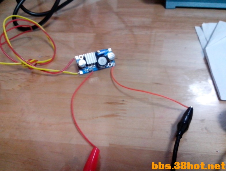

告诉大家我测试差分探头性能好坏的方法。
最简单的方法,我是用的30V,1MHZ的方波信号,看是不是一样。
我用的是DC-DC模块,输入30V,输出5V,测试MOS的震荡波形。
图片如下:
DC-DC电源模块

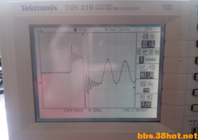

正常的波形

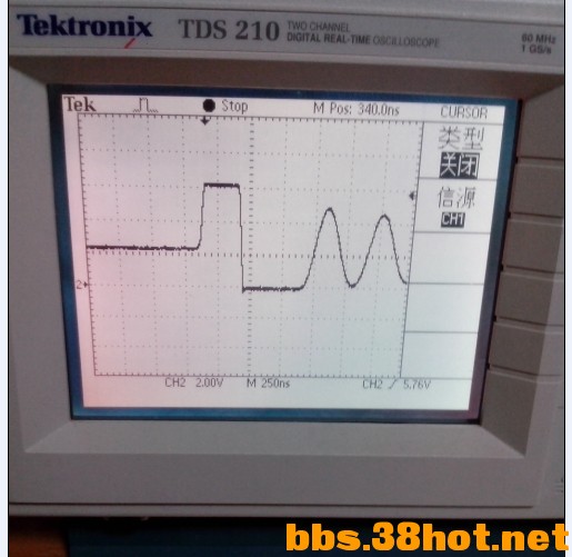

失真的波形

发表于 2014-5-12 09:36:09
第2张图是正常的波形,说明差分探头性能好。
但从我测试的结果看,泰克的探头性能最好。但也最贵!我花2500元买的P5200A。

发表于 2014-5-12 10:15:55
第3张图说明波形失真,很多国产差分探头都这样,比例越小越严重。

发表于 2014-5-12 13:02:30
不如泰克的,但比其他国产的好,1/50很好,1/500档测试30V 1MHZ方波信号有5MV的震荡,但也算比较好的了。
