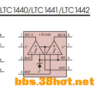

发表于 2014-5-12 09:17:16 | 显示全部楼层 |阅读模式
入门菜鸟别见笑啊~~想给UT61E换基准的,但是没合适的器件,偶尔在家里搜出个板子上面有这个电路,看了一下说明感觉这个基准还不错,请高手看看是否能用在万用表上?我的想法是只用这个电路里的稳压管,就是4.6脚,主要是耗电很低不到一毫安。另一张图是这个基准的温度曲线帮忙看下呀~谢谢~!

发表于 2014-5-12 09:28:18 | 显示全部楼层
看你贴的图,20度到60度,漂移已经超过1000PPM了,和ut61E自带基准差不多改造意义不大。
谢谢!温漂是怎么计算的啊?我按照这个图算了一下,-40度到80度变化0.004V,是不是很高啊?
发表于 2014-5-12 09:44:24 | 显示全部楼层
对基准来说,已经很高了。

发表于 2014-5-12 11:10:06 | 显示全部楼层
计算方法和计算百分比一样的,PPM仅仅是单位百万分之一。
UT61E内部基准我记得是70ppm,要改造选的基准至少比原机第一个数量级才值得,所以找10ppm以下的基准吧,当然这个论坛要求变态,高于1ppm的基准基本是玩具品不能用。

UT61E内部基准我记得是70ppm,要改造选的基 ...
是的,我申请的应该快发货了,零点几的温漂。先不弄了。
