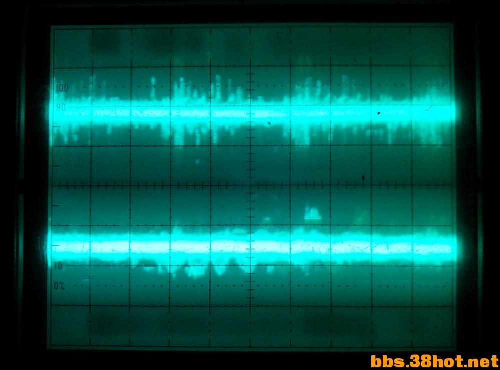

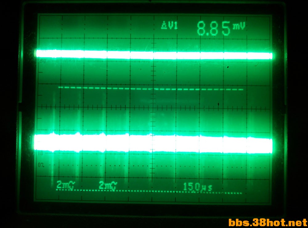

最近再改造LTC1000基准的供电部分,用泰克2467老示波器观测了一下
1、锂电池和开关电源+7809稳压后的干扰比较:
    图中上部分是三节锂电池串联,基本没啥干扰,图下部分是开关电源+7809稳压后的输出,采取不少滤波手段高频干扰峰值已经降低到10mv以下,再继续增加电路虽然还能继续降低,但是想彻底消除几乎不可能。
2、图上部分老式铁芯变压器输出7812+7809两级稳压,高频干扰比开关电源好不少,图下是再增加一级大电感滤波(直接用了220V转9V铁芯变压器的次级当滤波电感),干扰进一步改善比较接近电池了,不过电感体积太大实用性不强。
发表于 2014-5-12 10:01:47 | 显示全部楼层
3串锂电+7809是最好的?
发表于 2014-5-12 10:25:11 | 显示全部楼层
这个结论好像是显然的,电气上完全隔离了。建议楼主有可能的话,整个系统全部采用电池供电

LDO又不是只有7805。这个芯片对高频抑制能力等于0
楼主试试TI的TPS7A4700吧,这芯片在10MHz下的的共模抑制能力都是60db,配上点无源器件。跟电池差不多了

发表于 2014-5-12 15:23:44 | 显示全部楼层
楼主你测量纹波的方法是不是有问题 很多场合开关电源+LDO+滤波 纹波都能做到10mV以下
 楼主| 发表于 2014-5-12 15:34:08 | 显示全部楼层
我测出来的波纹就在10mv以下呀,大概8.x mv的峰-峰值。
发表于 2014-5-12 15:59:53 | 显示全部楼层
赞同5楼的说法,并且有点疑惑,楼主您都说了,较高频率的纹波对基准影响不大,那为什么还要纠结于这个纹波?如果要抑制高频纹波,那就果断用针对噪声敏感应用优化过的稳压IC,不用也没关系,其实LM317指标就不错,看其数据手册,在100KHz情况下,还能凑合保证40dB的纹波抑制,在使用开关电源的情形下,前面做个pi形滤波感觉应该可以了。至于低频纹波(0.1-10Hz)抑制比较低的事情,开关电源的低频性能应该比电池、变压器好,因为它的输出是闭环稳压的(这个我是猜的)。
另外,我感觉测试带有开关电源的系统,想要有效的测试较高频率的小信号很容易被干扰,仅仅就测试点接入那一非屏蔽部分引入的噪声有时候就能够达到10mVpp左右,为公平起见,应该试试用50欧测试一番。

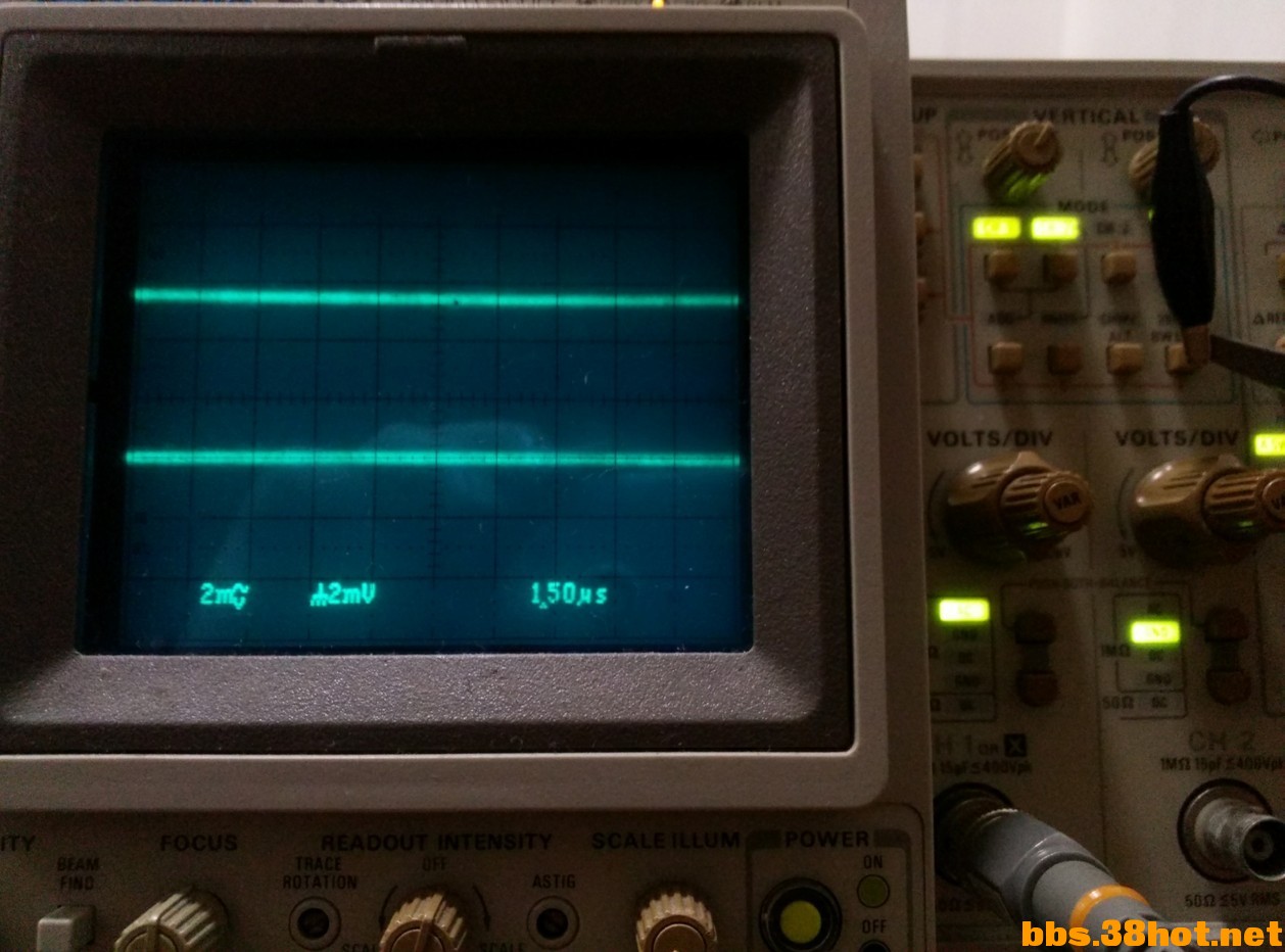

上图证明一下,顶楼看到的噪音不是外来干扰:
通道一(上)表笔短接。
通道二(下)输入接地。
发表于 2014-5-13 07:02:24 | 显示全部楼层
看来您没理解短路环(拾波环)的作用。

发表于 2014-5-13 13:25:53 | 显示全部楼层
探头构成的短路环是个天线,在不同的工作电路上移动会有不同的反应,您可以试试。

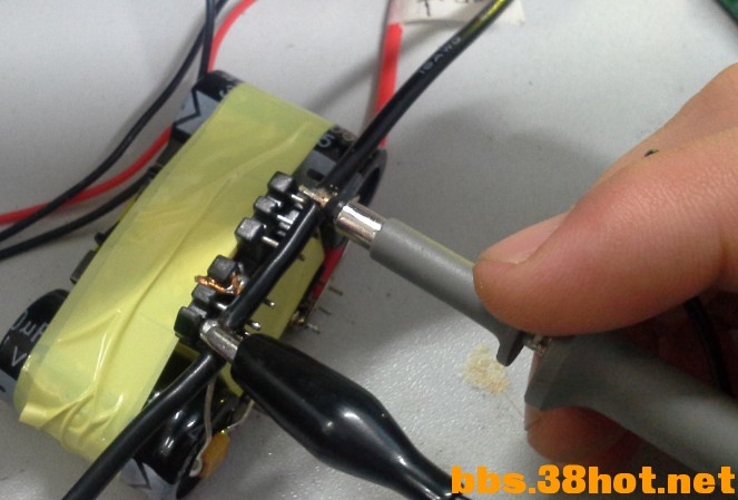

你好,我在测试一个DC-DC模块的时候,发现一个很困惑的现象:
如您所说,我将示波器探头短接成拾波环,几乎看不到噪声,但是保持探头短接进一步连接到DC-DC模块的'-'端后,出现上百mV的高频纹波,这个是什么情况?多谢了!
发表于 2014-5-27 06:46:06 | 显示全部楼层
如您所说,我将示波器探头短接成拾波环, ...
很正常啊,开关电源输出纹波很容易产生,注意电路布局,光靠滤波是滤不掉的。
发表于 2014-5-27 08:25:46 | 显示全部楼层
我还是不理解,示波器探头都短路了,只不过短路后又接到了DC-DC模块的'-'端,出现了如此恐怖的噪声。DC-DC模块是用电池供电的,也就是没接入大地。示波器接大地了。
测试方法
测试方法
图中黑色线粗是DC-DC输出的'-',为AWG16的硅胶线,黄色电胶布裹得那疙瘩是LC滤波器(这里跟这个滤波器无关,探头如图都在'-'上接着)。
测试结果:
感觉无法理解,仅仅短路探头,不不接触DC-DC的'-'输出端就没有噪声(在20mV/DIV档看到的波形是一条线)。
这是什么现象,还请您指教一下,多谢了!
发表于 2014-5-27 08:41:11 | 显示全部楼层
指教不敢!20mV/div的灵敏度看感应噪声不明显。探头线即使短路了也并非零阻抗啊,一端和变换器接触,等于噪声电流再通过其它设备或者你的身体达到大地形成回路,几百毫伏那就是很平常的事啦。
