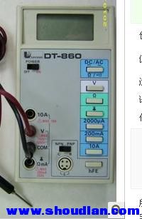

朋友给我一块 UniVolte DT-860数字万用表,用
两节5号电池,自动挡量程。背后铭牌显示
JAPAN
现在情况是 开机,V档显示mV
前边数字不停的递增,用来测量直流电显示正
常。在欧姆档上,显示 1 MΩ 短接两个表笔
,数字不停从小到大变换,不能测量,按蜂鸣
档响声不停,请问高人该如何插手修理?最好
详细一点 谢谢

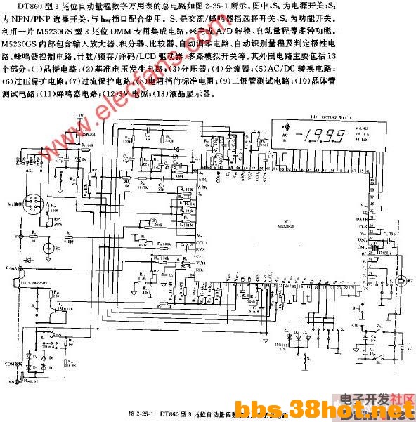

发表于 2014-5-12 08:40:40
检查一下图纸左下角的输入保护元件。
