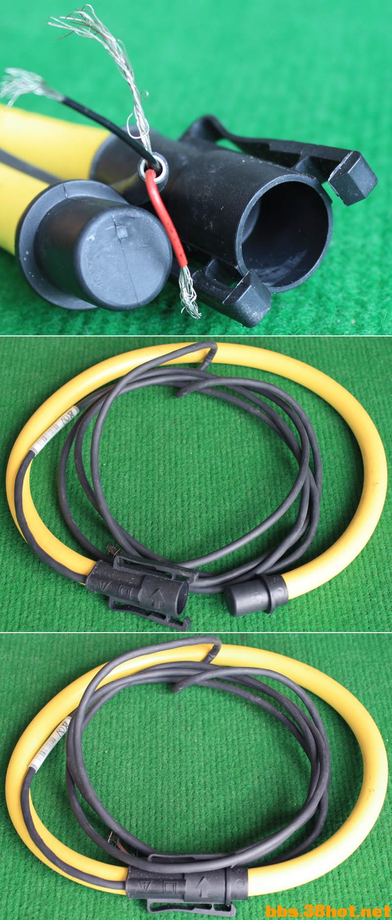

这是个什么玩意,商家说fluke的
发表于 2014-5-10 01:41:11 | 显示全部楼层 |阅读模式
各位见多识广,外形如同所示,好像是测试电流的,求具体参数
发表于 2014-5-10 03:38:28 | 显示全部楼层
电流探头
发表于 2014-5-10 08:01:41 | 显示全部楼层
柔性电流探头罗氏线圈
发表于 2014-5-10 09:48:04 | 显示全部楼层
这个需要配合积分器和取样电阻来测电流的。类似一个空心电流互感器,需要知道匝数比或对应的1000A/100mA。可以通过测试来对比,但需要一个已知的大交流电流
发表于 2014-5-10 10:10:50 | 显示全部楼层
不是福禄克品牌的,是代工的,,,福禄克的是红色的,,,
 楼主| 发表于 2014-5-10 12:30:29 | 显示全部楼层
mercyau 发表于 2014-5-10 09:48
这个需要配合积分器和取样电阻来测电流的。类似一个空心电流互感器,需要知道匝数比或对应的1000A/100mA。 ...
一看到积分微分电路就死心了,以为能直接接入万用表才想着搞一个
发表于 2014-5-10 13:00:36 | 显示全部楼层
要配电路的

发表于 2014-5-10 18:44:28 | 显示全部楼层
罗氏线圈。积分器还是有些难弄的
