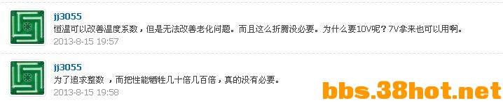

这个问题以前我提过。
 楼主| 发表于 2014-5-9 16:02:58 | 显示全部楼层
liuxc 发表于 2014-5-9 16:01
这个问题以前我提过。
讨论的结论是什么呢,好像搜不到。
