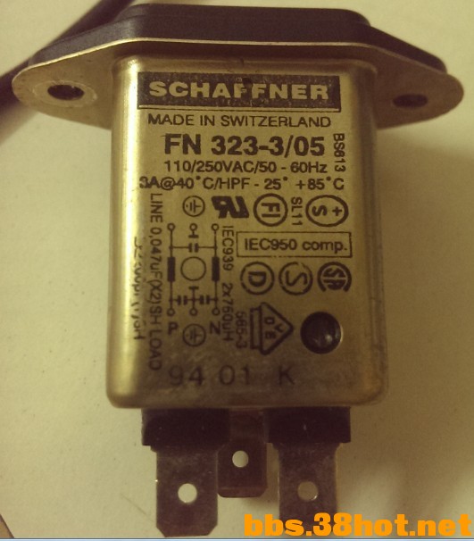

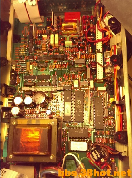

最近收到了一台8842A,到手上电过2次,上电时间也就十几分钟,各档切换玩玩,听听继电器的声音,也简单测量了下DC和欧姆档,当时没发生什么故障。今日无聊拿出来准备热身两三个小时后玩玩,开机默认是DC档,热身90分钟多,没事。又切换到AC档,表笔是不相接的。过了大概10分钟还是20几分钟后,一股青烟从电源插座处袅袅上升,听到噼里啪啦声,俺赶紧按下电源键,然后拔掉电源线,屋里有很重的焦油味,发现电源插座的滤波器那里有少许黄色的油溅出。于是动手拆表,卸下滤波器,想把滤波器给拆开,但是只拆得了外壳的铁皮,拆开铁皮,可以见到黄油就出自滤波器,里面灌封树脂很难拆,敲也没敲碎,只好作罢。
请问大虾: 这种故障遇到过么?是滤波器的本身问题,还是婊子内里不舒服了?后续该怎么修?烟花的时候,液晶显示还是正常亮的,好像根本没受什么影响,没有出现不稳定的显示。大概视力上巡视了内部,也没发现什么烧糊的地方。
量测保险丝还没断,为什么保险丝不起作用?
换个滤波器,是不是体型,参数3A/250V的就OK,对精度是否有影响?影响如何?

发表于 2014-5-8 22:40:59 | 显示全部楼层
里面肯定有元件烧了,这个只是电源滤波,不用这个应该也可以试开机的。
 楼主| 发表于 2014-5-8 22:44:45 | 显示全部楼层
下步应该怎样检测处理?
发表于 2014-5-8 22:49:32 | 显示全部楼层

下步应该怎样检测处理?
到淘宝看看,有什么可能买得到。如果买不到,就锯开外壳换元件,再想办法密封回来。
再密封回来的做法实在太有难度,换个型号,参数一样的可否,有影响么?

电源滤波器而已,不要也罢,呵呵
换个当然可以,没什么影响的

里面的安规电容爆了而已,没什么大惊小怪的,不用也可以,就是可能会受点干扰。

楼主的电子技术知识确实菜!换个滤波器,对精度没有任何影响。不想给你科普了,如此基础真怕你听不懂啊。

安规电容高温爆裂了。

就是EMI电容烧了。。。换不换都没什么大影响的,又不是8位半。 HP老机器都经常有这种问题的,这种烟花我见多了。。。

不一定非要这个牌子的,换台达的就行,尺寸都差不多的(变态的不算)。其实好点的电脑电源里面就有这样的插座的。

国外的电源滤波器就是灌了树脂,很难拆解,国内的我也拆过,大部分没灌树胶

就是个电源防干扰滤波,紧急情况下不用也可,没有这总成用分离件代替也没问题

我也烧了好几个,都是瑞士或德国产的,墨西哥或泰国产的却没那么容易烧。LZ这种还好配,要是外形特别点的就好难找到
