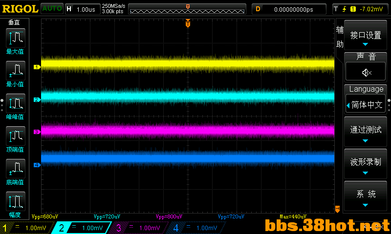

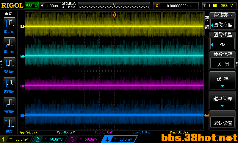

4个通道测量的同点。1,2,4通道用的原装的rp2200探头,3通道用的t5100探头
测了不同的地方,发现原装探头的噪声比t5100大一倍左右
换了示波器eds1112测试,结果一样,rp2200的噪声比t5100大一倍左右
是探头的问题么??
发表于 2014-5-8 14:20:03 | 显示全部楼层
都是10:1吗,如果一个是1:1,一个调成10:1,一般1:1的噪声表现要小点,因为带宽小

4个都是调整的1:1
又用了另外一个t5100,表现和3个rp2200差不多。。
会不会是噪声很小的那个t5100是坏的,和其它的都不一样
还是都10:1看吧,1:1不一样型号的探头,带宽不一样,你也可以用万用表量一量你的探头,就知道了

 楼主| 发表于 2014-5-8 15:04:01 | 显示全部楼层
10:1就基本上一样了。 万用表怎么测量探头?

 楼主| 发表于 2014-5-8 15:18:38 | 显示全部楼层
chenminhua 发表于 2014-5-8 14:28
反正觉得普源最不地道的就是RP2200 比RP1100差太多。换我直接新的卖掉换二手的。
能具体说说吗。测纹波的时候4个rp2200出来的Vpp值也不一样。
发表于 2014-5-8 15:19:33 | 显示全部楼层
首先你得了解下探头的原理,10:1的探头,在探头内部有个9M的电阻,示波器内是1M的电阻,那么就形成了10:1的比例,而1:1则是通过探头的转换开关将那个9M的电阻短路,但是由于接触电阻等原因,可能会有几十到几百欧姆的电阻,那么用万用表的电阻档是可以简单测出示波器探头的是否通断,注意是通断,但是探头一般坏都是根部折线断掉,所以可以简单的测下。另外有些BNC头选的不好的,时间长了,金属表面氧化物较多,也会增大电阻
 楼主| 发表于 2014-5-8 15:23:30 | 显示全部楼层
还有个严重的问题,水平刻度1us时候的Vpp是60mV,把时间调到200ns,vpp就变成100mV了。暂停后展开也是一样的,感觉像是屏幕显示不出来时间很短的峰值,不显示可以理解,但是测量显示的值差那么多就搞不明白了
 楼主| 发表于 2014-5-8 15:37:59 | 显示全部楼层
4个探头都去掉后,4个都设置为直流耦合。4号通道偏移的一直都有
把4个通道都设置为交流,和上图显示的也完全一样。。。
显示的测量值也体现出了这个偏移。不只是图像上偏差
