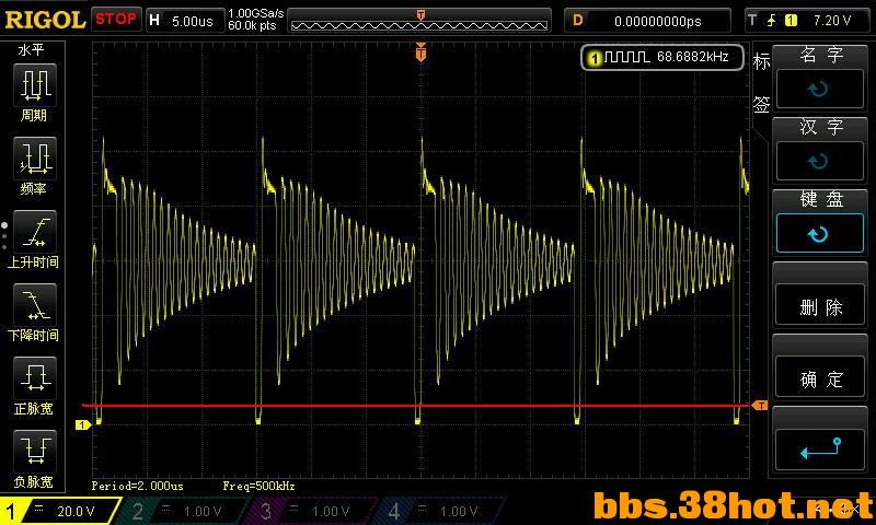

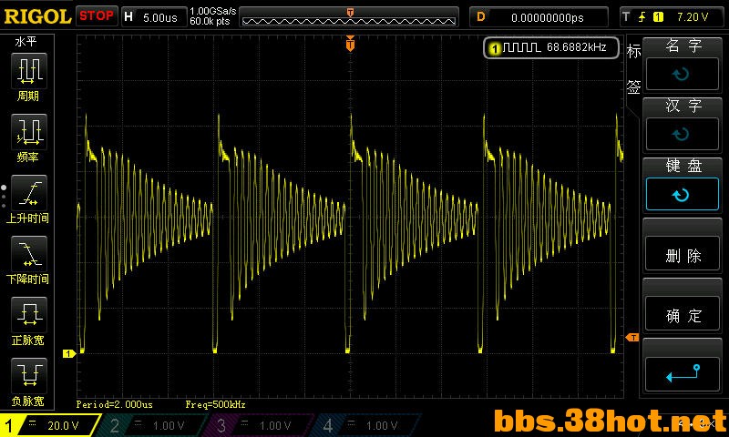

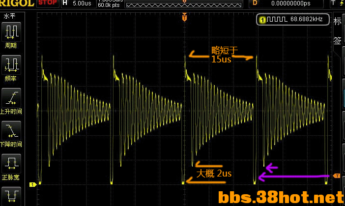

3月买的DS1074Z,测量单端反激式开关电源开关管漏极波形,用交流调压器从0V起调,输入电压在100VAC以下时,使用屏幕下方的周期和频率功能,显示周期2us,频率500kHz。用自带的硬件频率计就能显示正常频率值68kHz。是设置不对还是软件显示频率就是不准?有没有解决办法?

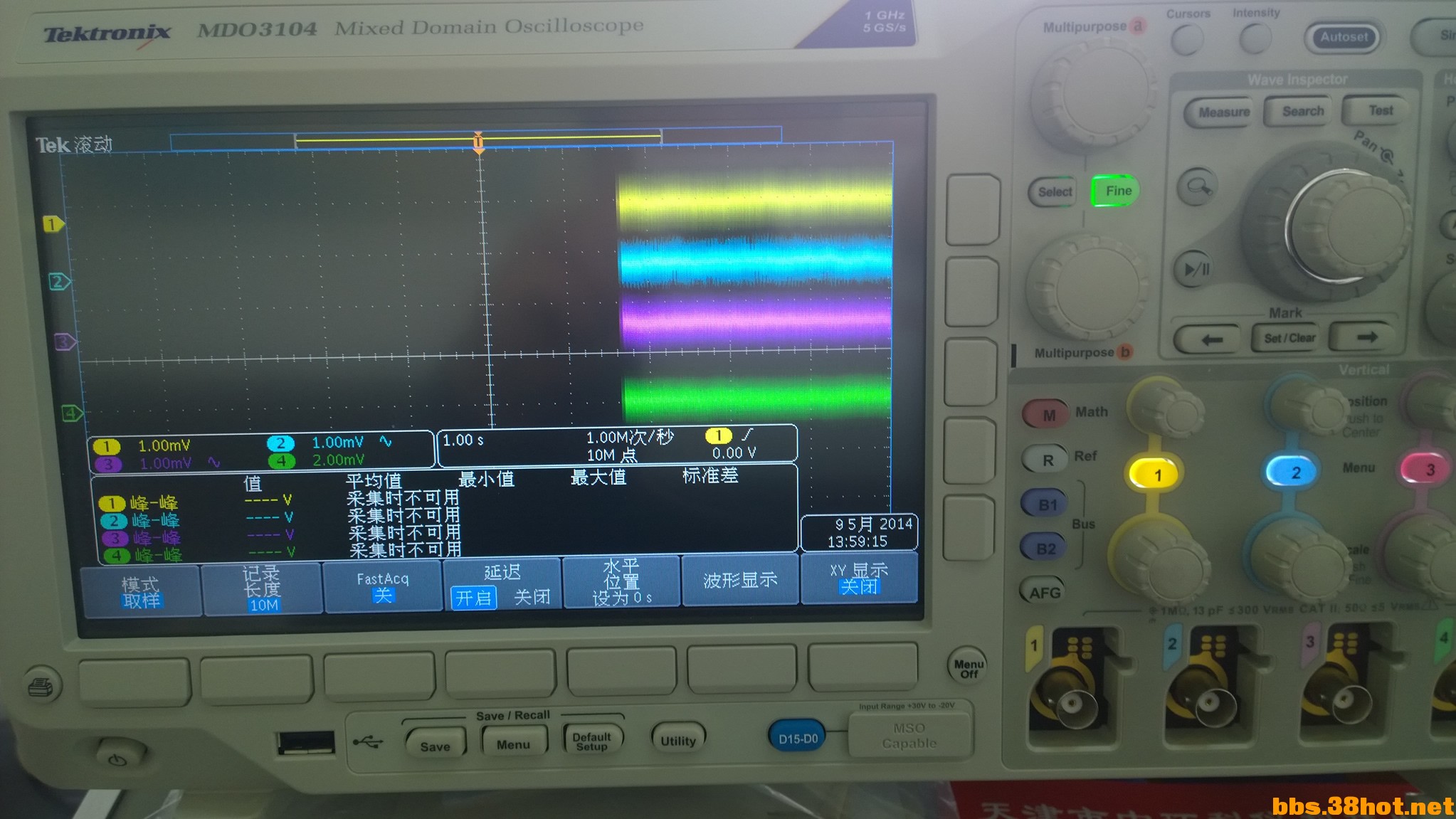

还有一个问题,当把时基设置到1秒钟以上时,测量信号向右移动到屏幕右边缘后不是马上从屏幕左边缘出现并继续向右刷新显示,而是按时间走到时基基准点时才出现实时测量波形并继续向右方移动,时基基准点左方的还是上一屏的波形。如果时基基准点移动到屏幕右方,基本上就看不到实时测量波形了。
左下方显示周期和频率不准
左下方显示周期和频率不准
发表于 2014-5-7 17:07:00 | 显示全部楼层
这个波波形说明这个电源有高频振荡,频率为500KHZ,而基础(调制)频率是68KHZ,并不说明你的仪表有问题。
发表于 2014-5-7 17:12:10 | 显示全部楼层
这两个频率 如果示波器不显示   怎么去辨别  去认出来呢?
对示波器不怎么了解
发表于 2014-5-7 17:14:20 | 显示全部楼层
这两个频率 如果示波器不显示   怎么去辨别  去认出来呢?   ...
你的示波器不是显示有这两个频率吗?,显示的波形也反映了这个问题呀。

发表于 2014-5-7 17:32:34 | 显示全部楼层
徐利达 发表于 2014-5-7 17:17
泰克1002好像只显示一个频率啊
有的示波器不一定能够正确显示这两个频率,可能是设计有关,但这两个频率是在你这个电源里客观存在的。500KHZ可能是寄生振荡,必须找到原因并解决这个问题。
发表于 2014-5-7 17:37:07 | 显示全部楼层

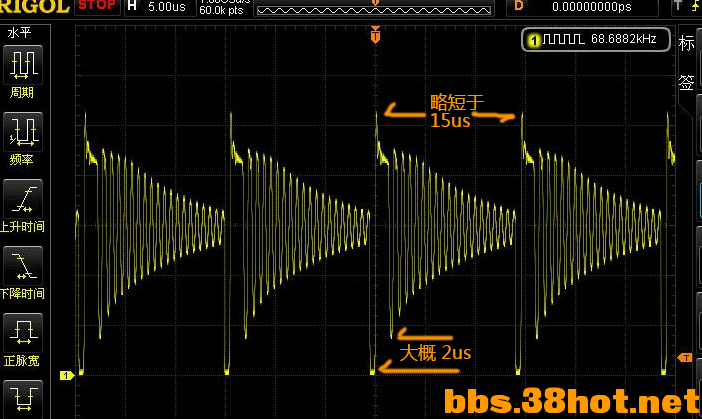

为什么 500K 只是第一个振铃,后面周期更短的振铃(大概 5us/9=1.8MHZ?)不管了呢 [s:42] 示波器到底怎么测频率的

发表于 2014-5-7 17:55:44 | 显示全部楼层
对于示波器的频率的自动测量来说,重复而且单一的信号,示波器可以测出准确的频率。像楼主这种波型是结果是无法测量准确的。
这种复杂的的,有很多波型加一起,上面有不同的周期,不同的幅度。你说什么结果是正确的?
测这种只能手动光标的方法。
我说的是指全世界的示波器都是这样的,如果有人不认同当我没说。
发表于 2014-5-7 17:57:26 | 显示全部楼层
还有测交流电的频率,如果交流电噪声比较小,那频率一定是准确的。如果噪声大,结果就不一定准确。不过可以打开触发的噪声滤波功能。结果会更准确些。
发表于 2014-5-7 18:50:42 | 显示全部楼层
一个是硬件频率计,一个是软件频率计
看图上你的触发点在7.2V,这个是周期长的触发点,对应的是硬件频率计,
软件频率计可能是计算最小周期的那个.
你把触发点移到波形对应中线上,两者是否结果一样.
可以用游标测量对比看下实际测量结果,
自动游标X轴方向对应的就是软件频率计的值.

发表于 2014-5-7 21:47:51 | 显示全部楼层
硬件频率计测的是触发信号的频率,你这个明显是设定触发在最高点,所以能正确显示频率。但看波形明显还有高频震荡存在,下方的频率与周期值应该就是测最小周期与最高频率的

发表于 2014-5-7 22:50:42 | 显示全部楼层
触发电平设置问题,示波器没问题。
稳定显示此波形需要将触发电平绝对值设置较高,使示波器只与基波同步。

 楼主| 发表于 2014-5-8 08:17:57 | 显示全部楼层
左下方显示的频率应该是在垂直基准点7.2V时的频率吧,在7.2V的线上是很干净的啊,搞不懂。
发表于 2014-5-8 09:03:35 | 显示全部楼层
这个已经不重要,重要的是这个开关电源已经出现了振铃现象,必须着手消除它,否则会影响正常工作,甚至损坏元件。

 楼主| 发表于 2014-5-8 12:18:03 | 显示全部楼层
zeng_zww 发表于 2014-5-8 09:03
这个已经不重要,重要的是这个开关电源已经出现了振铃现象,必须着手消除它,否则会影响正常工作,甚至损 ...
反激式开关电源的空载波形是这样的,不会损坏,加上负载震荡就没有这么明显了。

 楼主| 发表于 2014-5-8 17:09:18 | 显示全部楼层
chenminhua 发表于 2014-5-8 14:38
反激式上 500k 说明是做开关电源的高手,(一般的反激是固定频率 60-70k 或者 110-130k)
但是楼主对示波器 ...
我没有说过工作频率是500kHz,我是说示波器软件检测的频率是500kHz,而机内自带的硬件频率计检测到的频率是正常工作频率68kHz,硬件频率计检测值是正常的,为什么两个频率值不一样,软件检测点是不是以垂直电压基准线那条红色横线为准。
发表于 2014-5-8 19:00:14 | 显示全部楼层
问题是触发不同造成的不同结果,示波器不会有问题的。
复杂波形获得一个稳定波形,一般来说同步稳定有好几个选项,频率计通常在稳定之后才能读出,信号中的那个分量被触发,就可能只读出这个分量的频率。可以改变一下触发试一试。

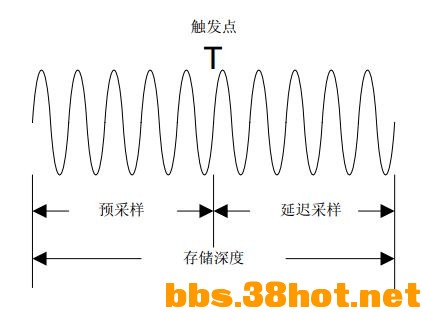

其他示波器也是一样的,如下图,在正常模式下,示波器要等到触发之后才会显示波形。
慢时基下你要等到触发点要等很久。
你在慢时基下需要实时查看波形的话,打开ROLL滚动模式就可以了。

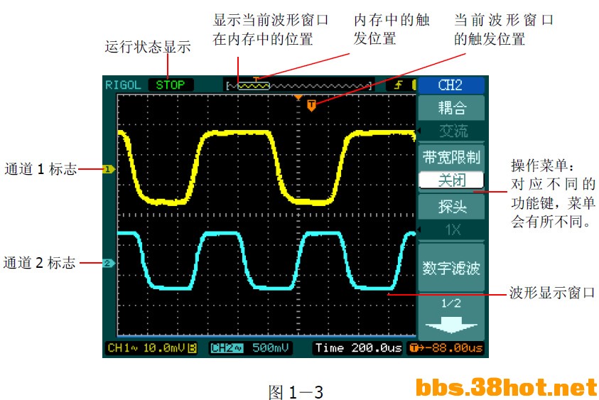

关于测试,前面已经有高手解释了,不做说明了,这里懂示波器的朋友还是不少的,硬件频率计和示波器自身测量频率在原理上是有区别的,对于非周期信号,建议结合光标测量功能。
DS1000E系列基础界面说明
DS1000E系列基础界面说明
普源大存储深度示波器和安捷伦某些大存储深度机型一样,默认垂直触发点在屏幕中间,也就是波形走到屏幕中间开始触发显示,在慢速时基档位会比较明显,比如1秒时基下,横向一个格子代表一秒,波形从左走到中间要很多秒才开始触发显示整段波形,如果用户不了解 会误以为是示波器反应慢,解决办法很简单,只需要把垂直触发点调节到屏幕最左面就可以第一时间看到波形了,此时不改变时基就不会改变此触发点在整段波形中的位置。
普源DS2000A系列示波器是可以自定义参考点的默认位置的。
泰克MDO3104滚动模式
泰克MDO3104滚动模式
对于泰克示波器,在慢速时基下会自动改变扫描模式,比如在1秒下会自动变为滚动模式,此模式下波形不是从左到右出现,而是从右向左滚动。此模式相对来说观测慢速信号更直观,但该模式下很多测量等功能是无法使用的。普源也可以用此模式,即ROLL模式。
