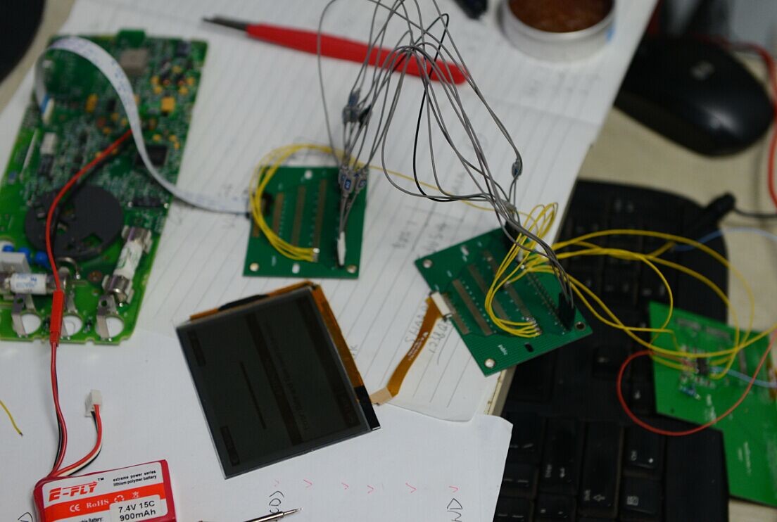

论坛收了块289主板,想试试看能不能搞代用屏接上玩。本来头天晚上已经试出竖线来了,结果第二天试的时候突然自动关机,再开机灯亮一会就灭了。后来发现是那个飞思卡尔的芯片很烫,再测一下液晶接口原本两个3伏左右和地短路了。
大家帮着分析下原因,有人会修么?
飞思卡尔那个芯片型号是MC9328MXS,看资料是USB、LCD等外围控制的。
05.16新进展:
昨天找人把飞思卡尔那个处理器MC9328MXS吹下来了,再测那几个点不短路了。
测飞思卡尔处理器对应的几个点,也没有短路,奇怪了。
难度是当时BGA底下焊锡融了短路了?

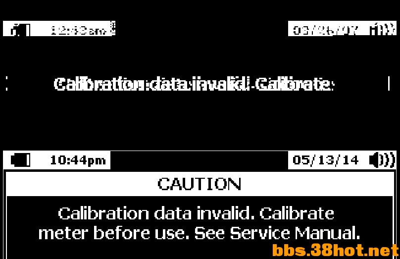

用逻辑分析仪抓出FLM/LP/SCK和D0/D1/D2/D3信号,取出一段数据写了个简陋的程序将图形绘制出来。
上部分是绘制的图形,下班部分是通过红外截的图,因为逻辑分析仪比较低端,用的30M采样,只能存10多行数据,尽管有些失真,但是经过对比可以确定总线是没问题的。不过用手头的一块自带BIAS和负压的320240屏幕,还是有问题,有些奇怪。

05.16晚进展:
新收了快需要校准的F287主板,继续研究中。

已经取得突破性进展,验证完善中,先上张图:

楼主的屏亮了
发表于 2014-5-22 09:19:51 | 显示全部楼层
屏真的点亮了
