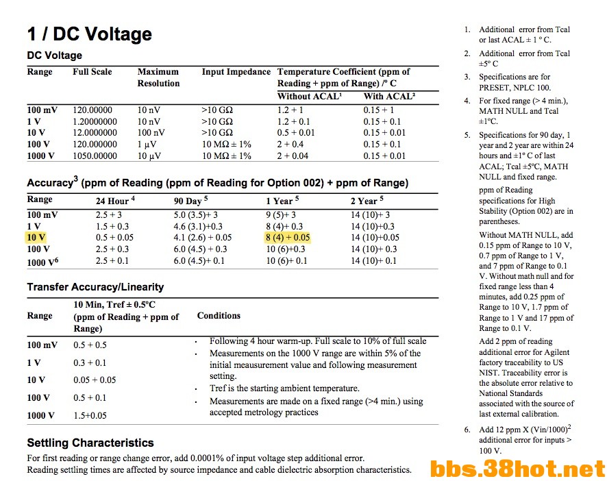

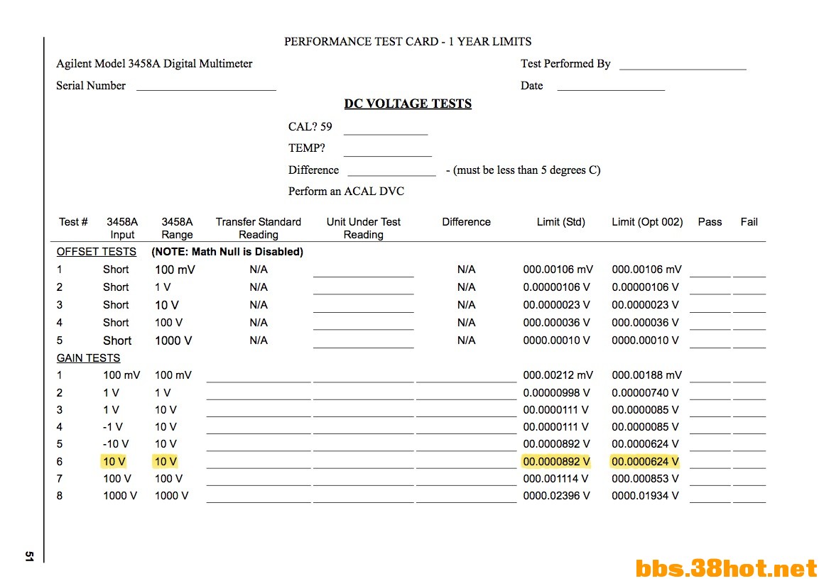

最近在看AG3458A的资料时有一个问题没有搞明白,查了一些校准以及测量不确定度方面的书,也没有找到答案。那位高人能给指点一下。
      AG3458A的10V,一年准确度指标是8(4)ppm+0.05ppm。但是在3458A的校准手册第51页“性能测试卡-一年极限”中给出的10V指标是00.0000892V/00.0000624V(见手册截图)。(其他的指标也有同样的情况,仅举此为例)
1.   这个指标为什么会多出来00.0000087V/00.0000219的差距?
2.   00.0000892V/00.0000624V这个值具体是怎么计算出来的?
