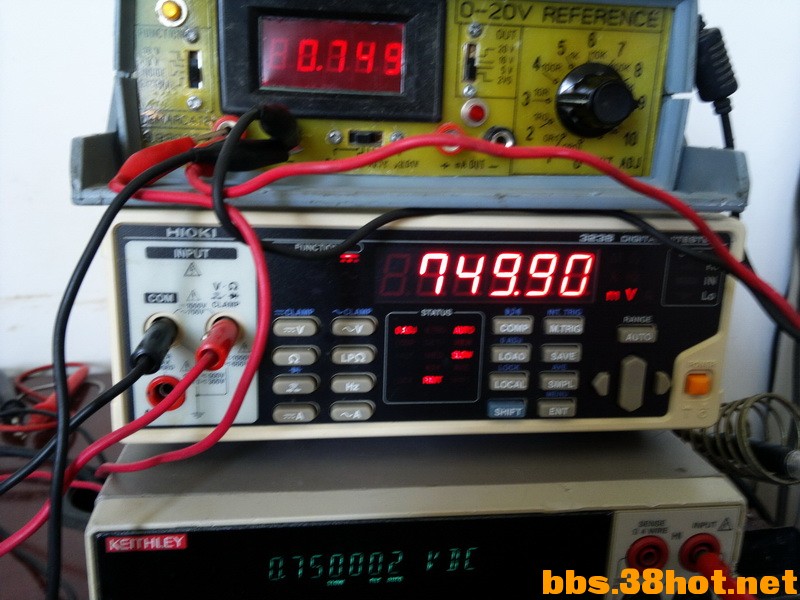

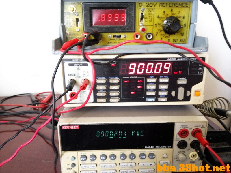

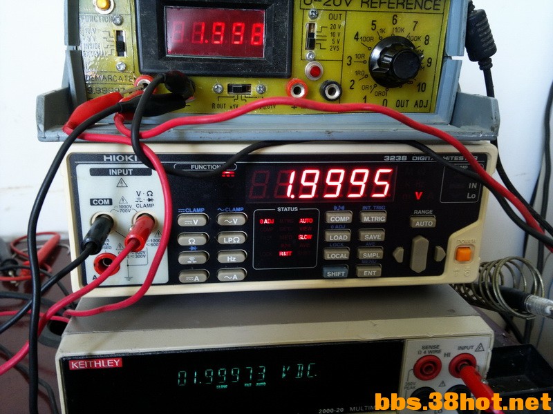

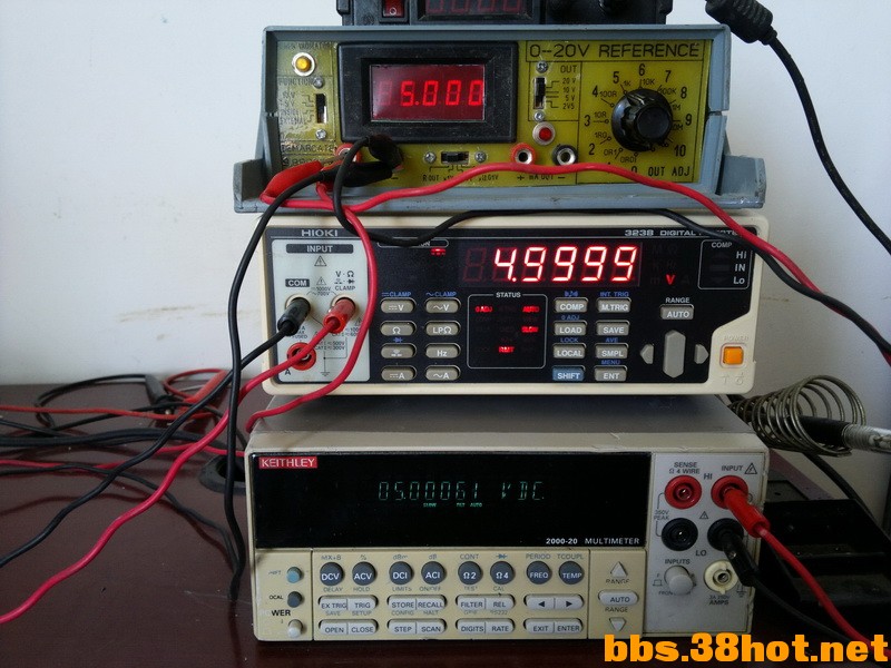

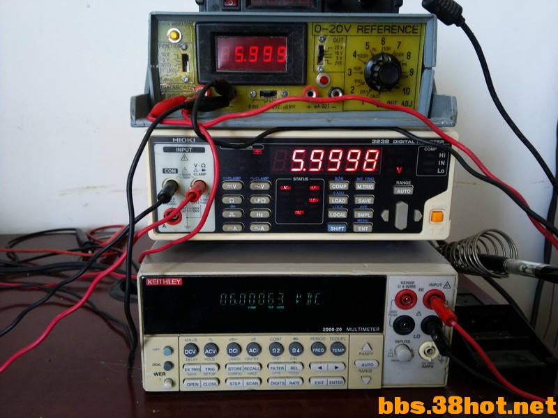

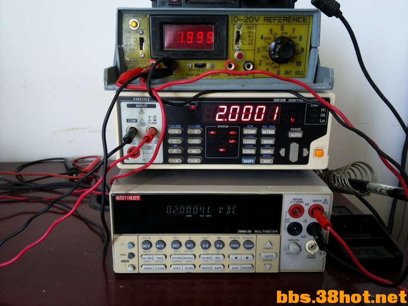

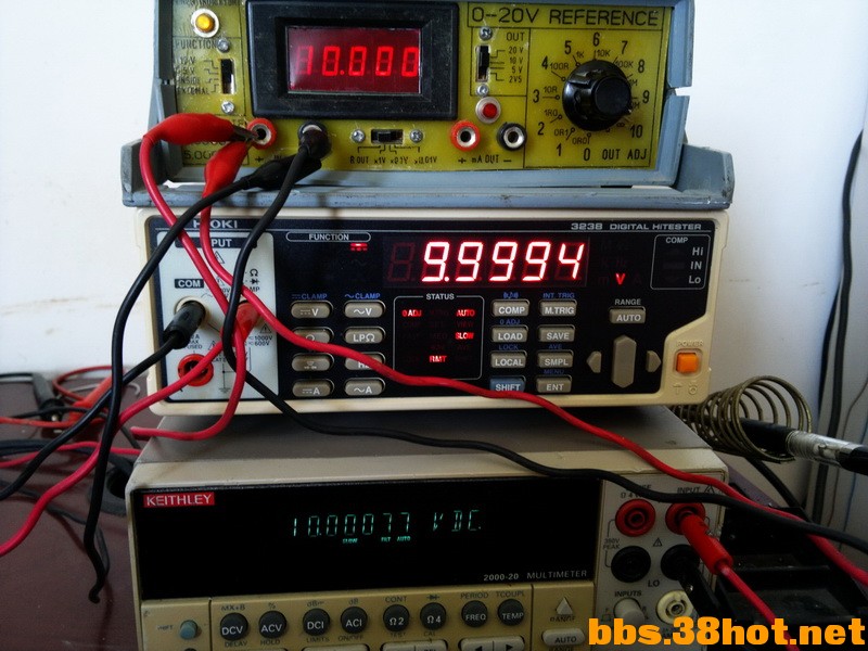

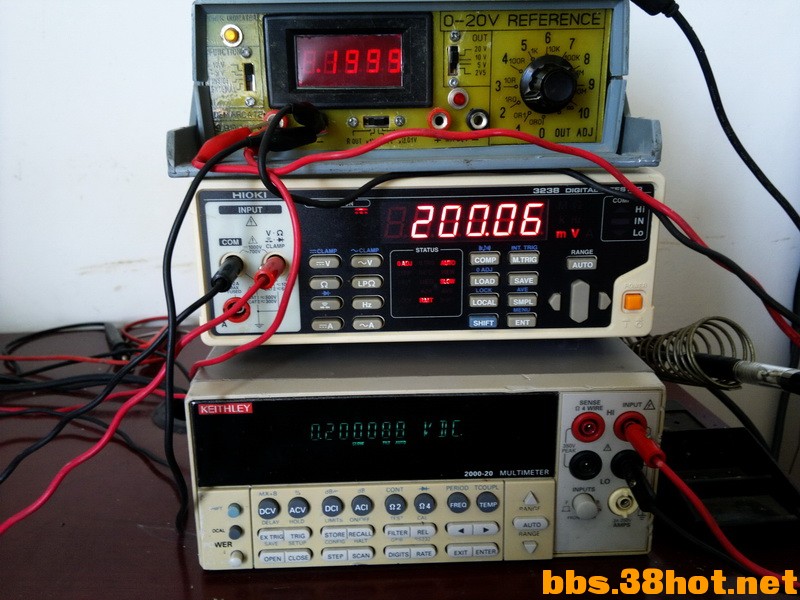

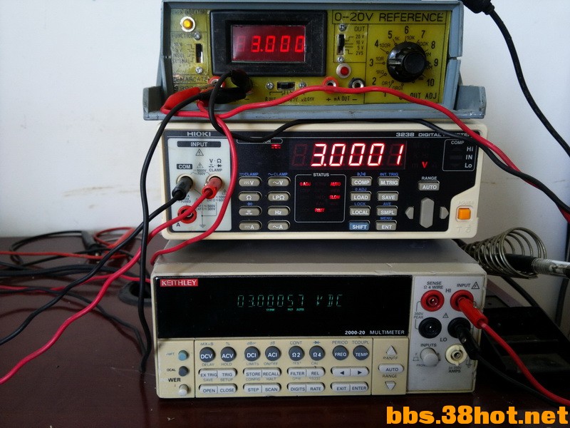

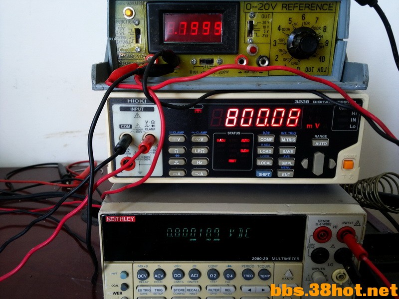

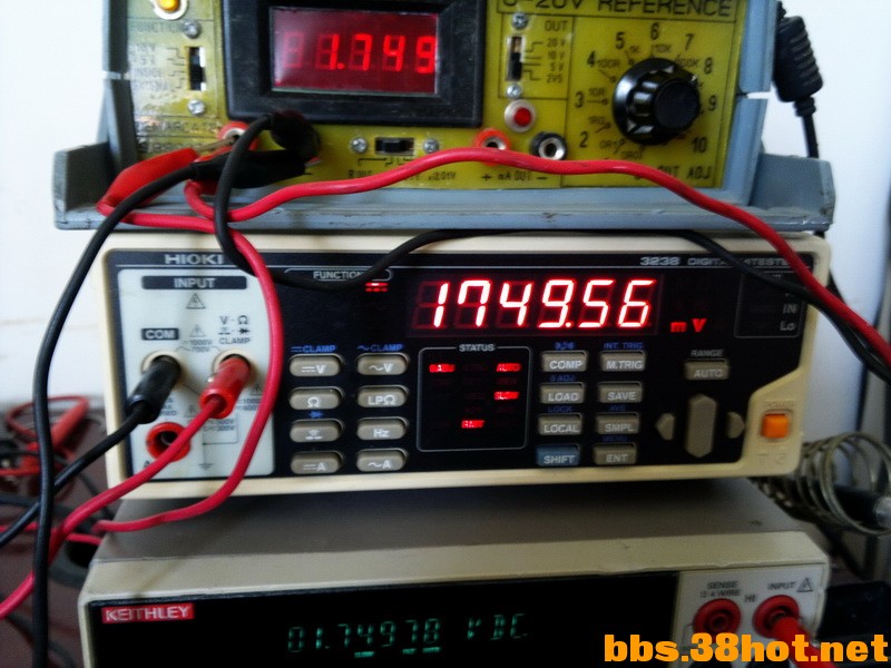

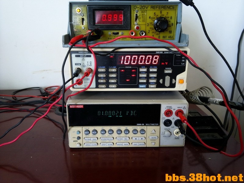

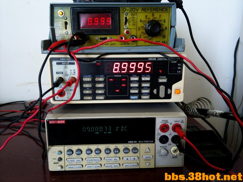

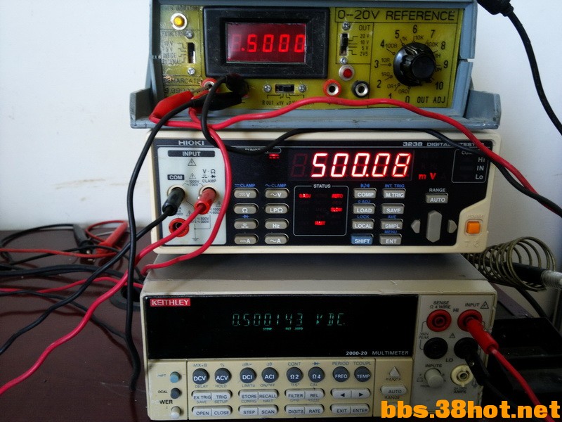

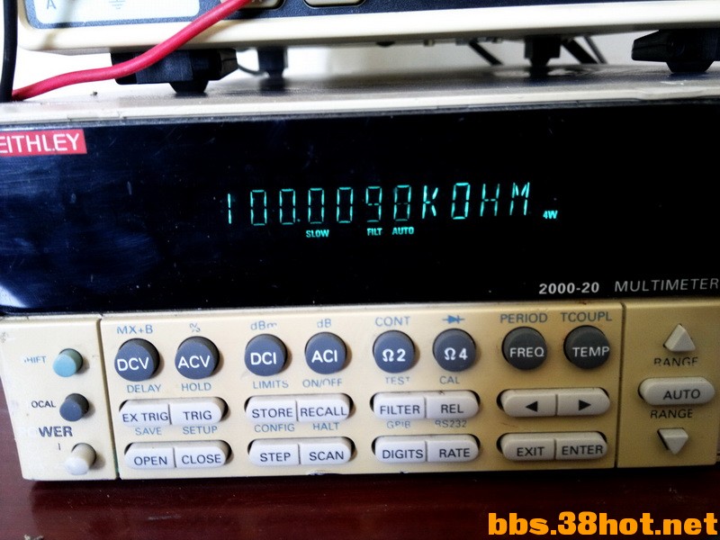

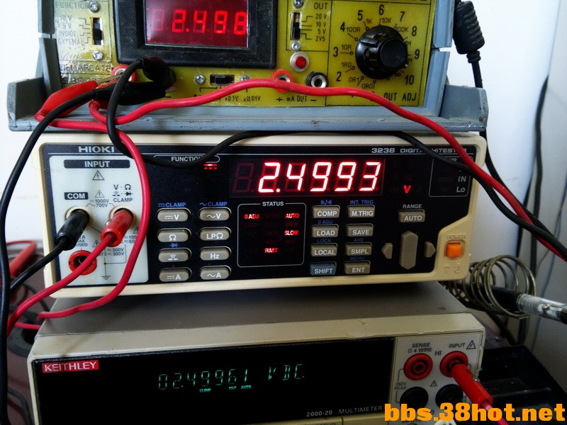

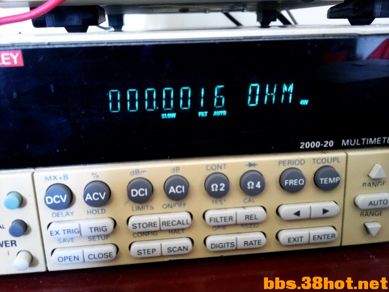

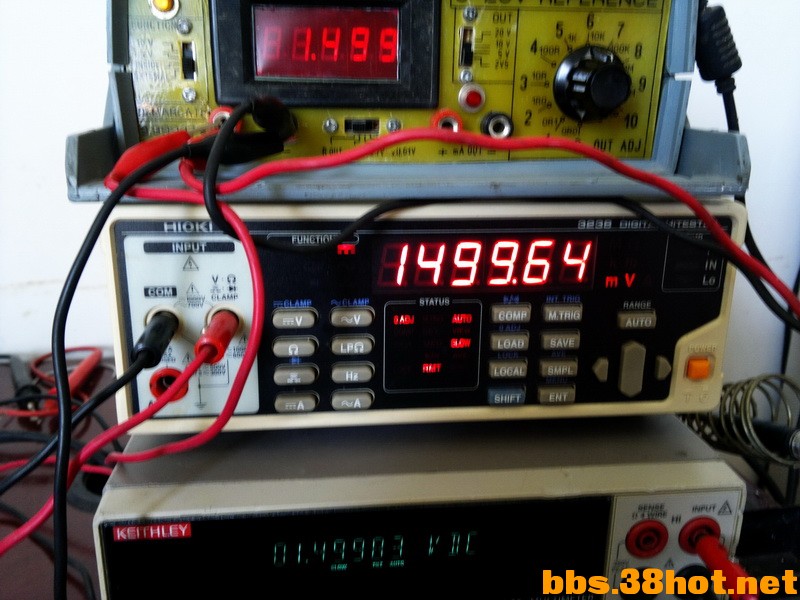

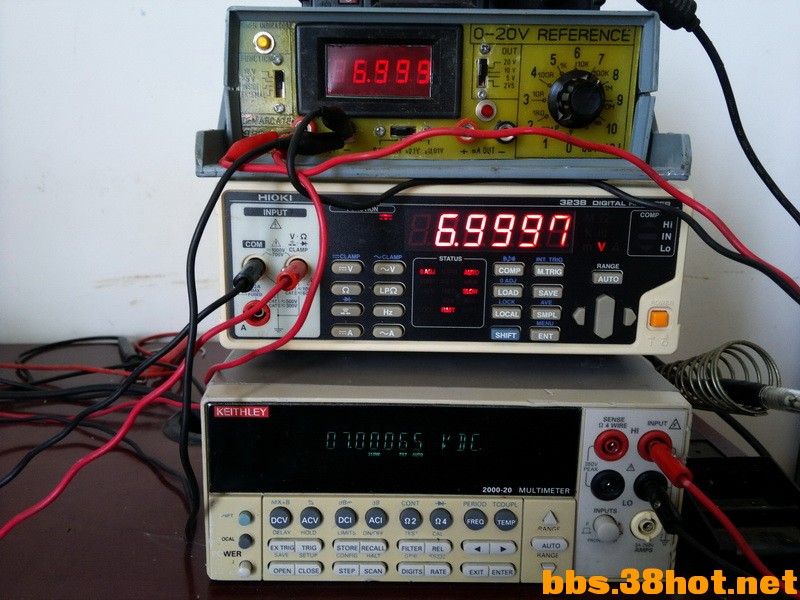

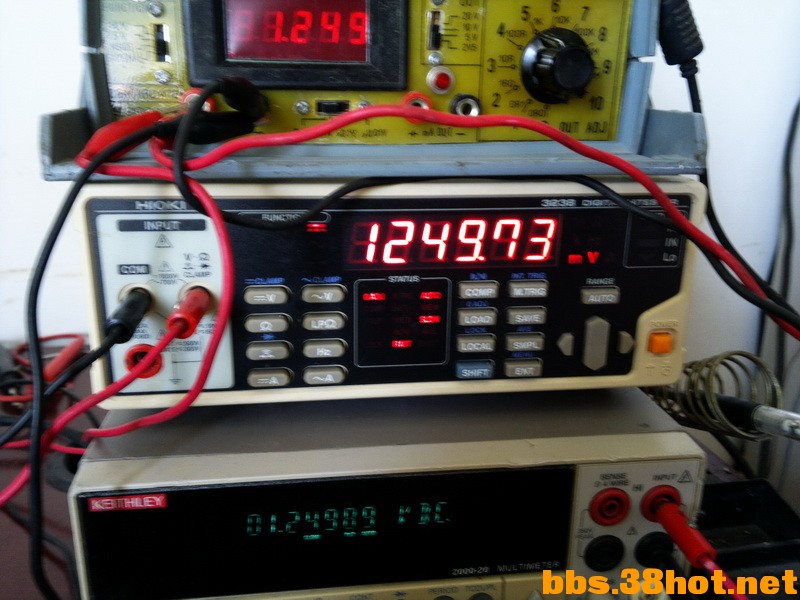

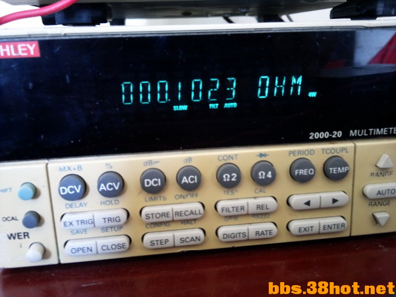

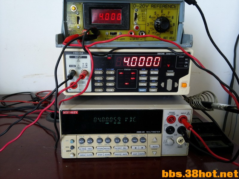

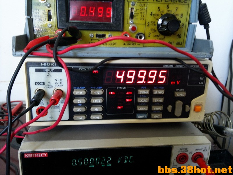

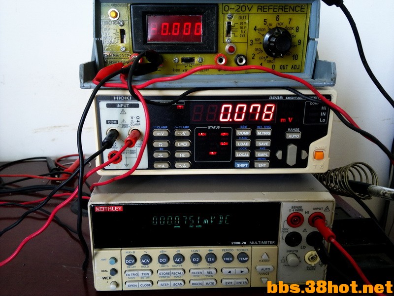

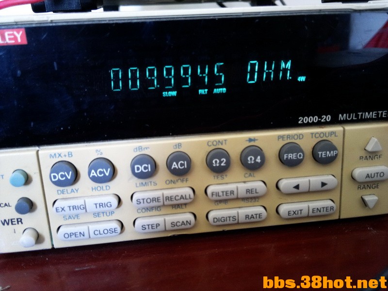

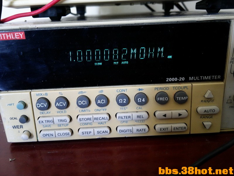

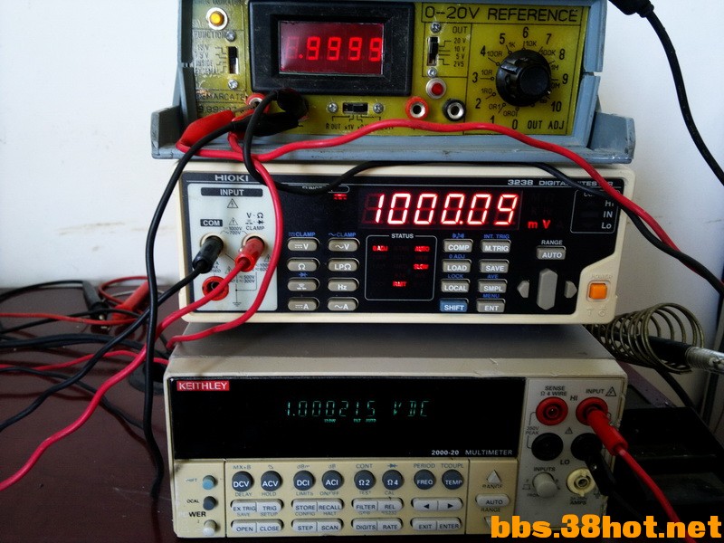

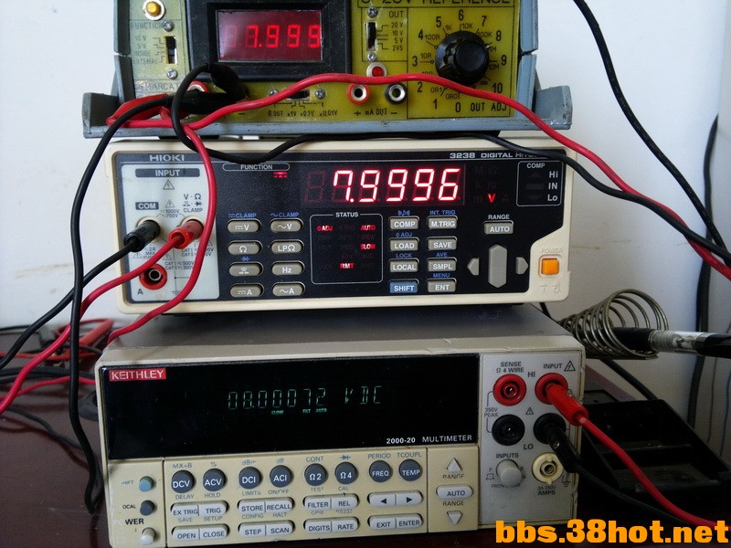

吉时利2000测试AD780简易基准
自己纯手工自制的AD780简易基准,由于没有高位表来测试输出值的准确度。所以从本坛收来千元的吉时利2000.
测试情况如下:
发表于 2014-5-6 17:36:39 | 显示全部楼层
还算不错,基本准确。
发表于 2014-5-6 19:28:00 | 显示全部楼层
测试的电压值 能稳的住吗?  末位稳定情况如何?
 楼主| 发表于 2014-5-6 20:39:33 | 显示全部楼层
还可以。

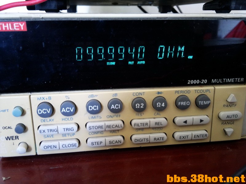

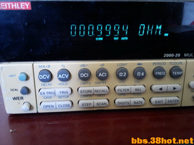

 楼主| 发表于 2014-5-6 20:49:01 | 显示全部楼层
还有电流档没有测试。前天收到吉时利了2000,修复后就发帖了。

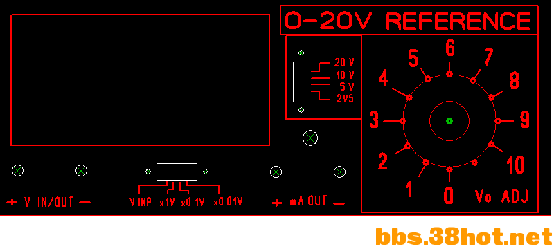

发表于 2014-5-6 22:52:31 | 显示全部楼层
面板设计得不错,特别是旋钮那圈刻度,大爱,分享下制作过程吧
 楼主| 发表于 2014-5-7 06:24:18 | 显示全部楼层
用覆铜板制作。
用SP-Layout50软件画图,激光打印腐蚀而成。黑色字就是腐蚀后保留碳粉,清漆涂覆。
PCB示意图
发表于 2014-5-7 23:07:13 | 显示全部楼层
xinjihua 发表于 2014-5-7 06:24
用覆铜板制作。
谢谢告知,原来是腐蚀的,我还以为是雕刻机刻的呢,做的真不错

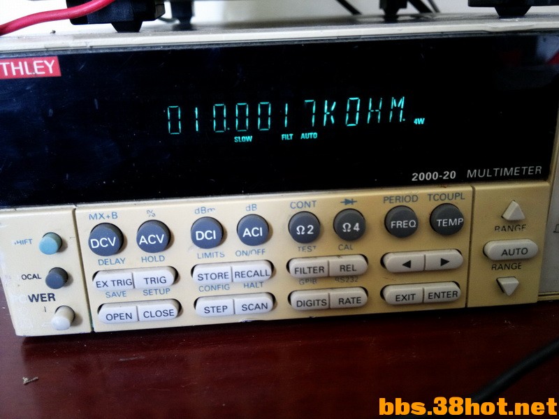

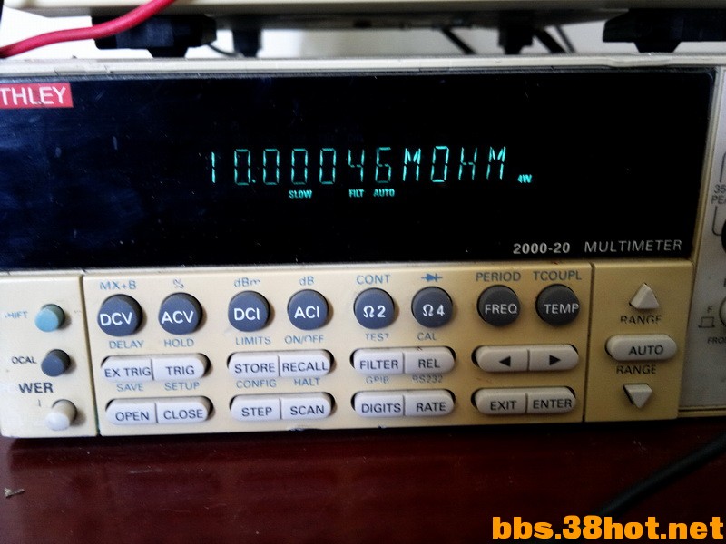

 楼主| 发表于 2014-5-8 14:45:52 | 显示全部楼层
电阻用的是金属箔塑料块统计组成。
