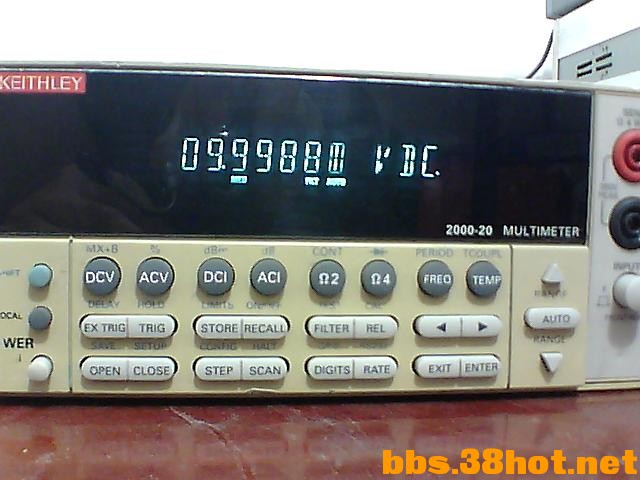

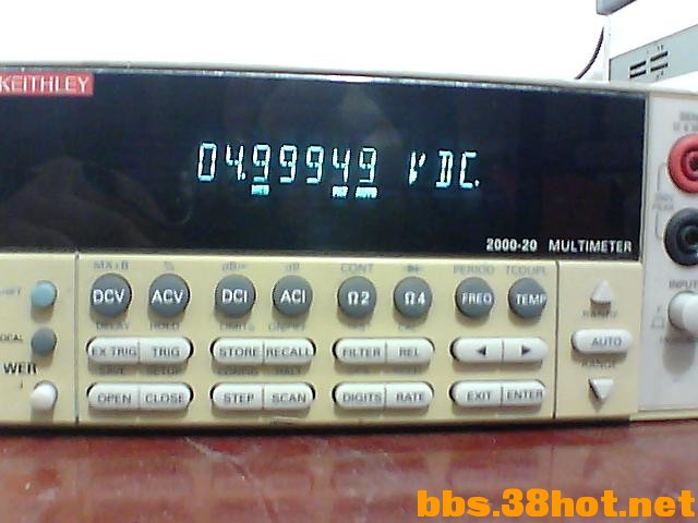

发表于 2014-5-3 22:09:20 | 显示全部楼层 |阅读模式
基准电压9.9989V
4.99939V

 楼主| 发表于 2014-5-3 22:59:37 | 显示全部楼层
我的基准是hldiy的白菜基准。

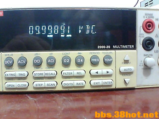

 楼主| 发表于 2014-5-4 22:07:58 | 显示全部楼层
〆﹏熋訷悪鎩 发表于 2014-5-4 09:32
有暗病的话 也是会影响 低阻 和 DCV低压档位的
暗病已经解决。
上家维修时变压器正负供电绕组的中心头开路,形成正负电压不对称,7815发热,更换后仍然发热。接通中心接头后各种电压均恢复正常!
 楼主| 发表于 2014-5-13 15:52:18 | 显示全部楼层
经过几天测试,各档数据精度可以。串口连接电脑工作正常。O(∩_∩)O谢谢卖家唔2012.

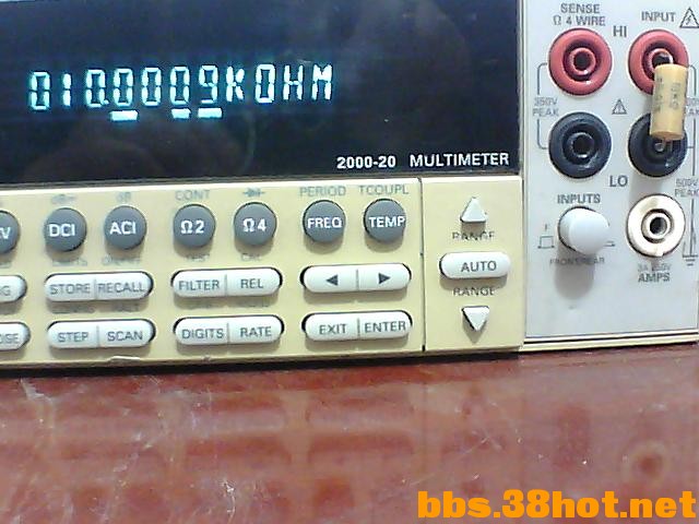

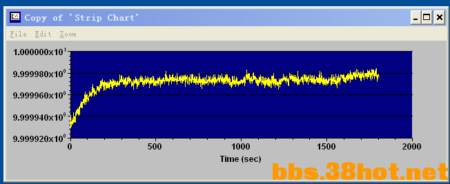

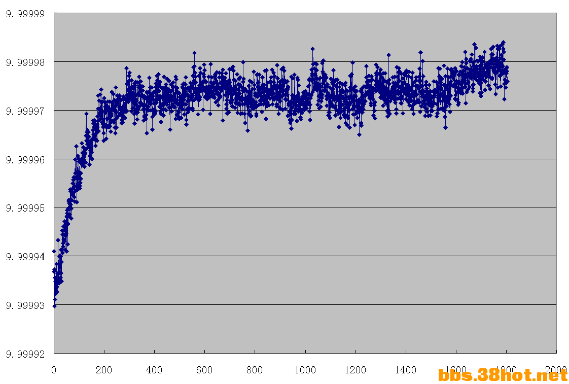

 楼主| 发表于 2014-5-13 22:57:14 | 显示全部楼层
那是电源故障处理之前的数据。
现在请大师看看:
