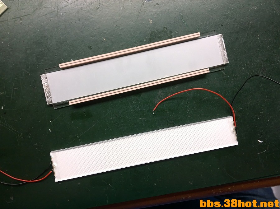

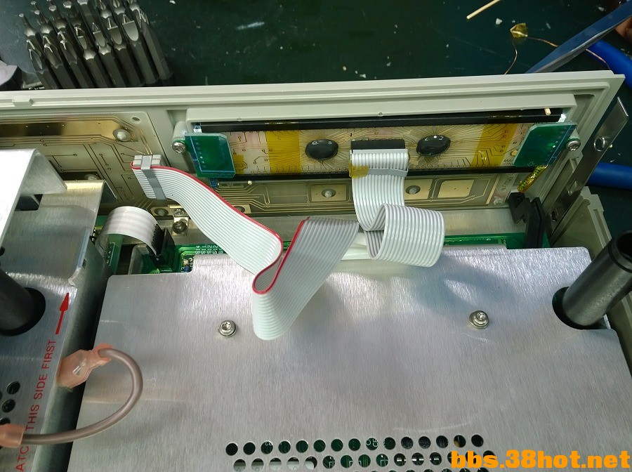

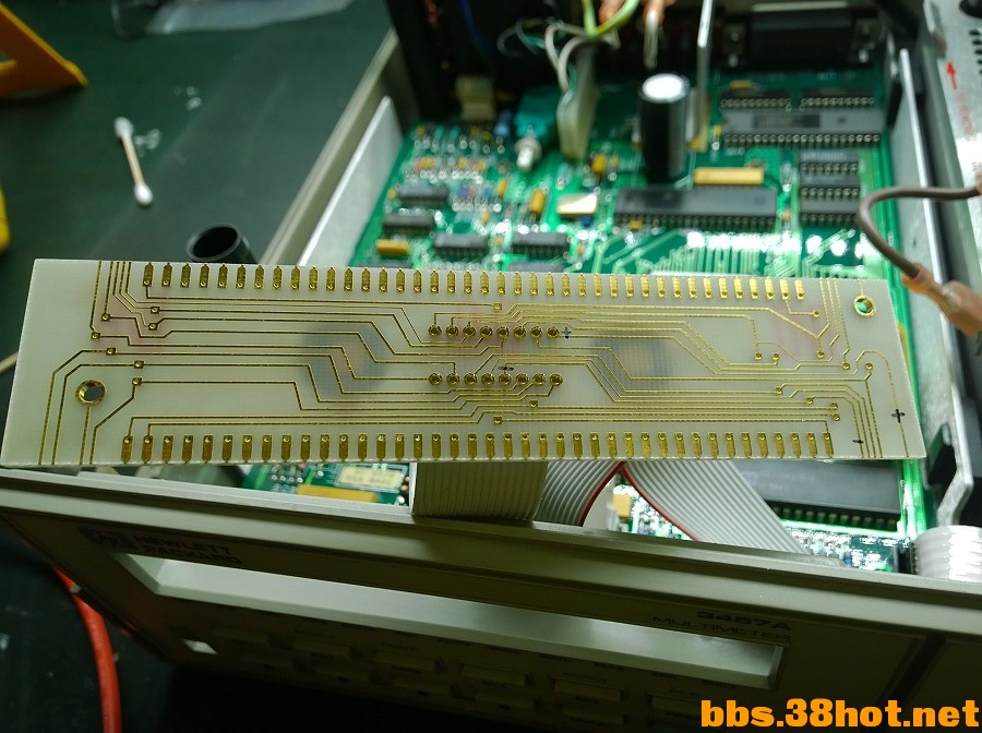

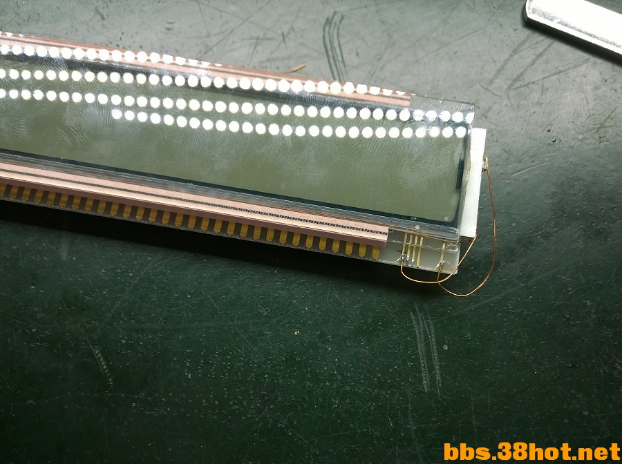

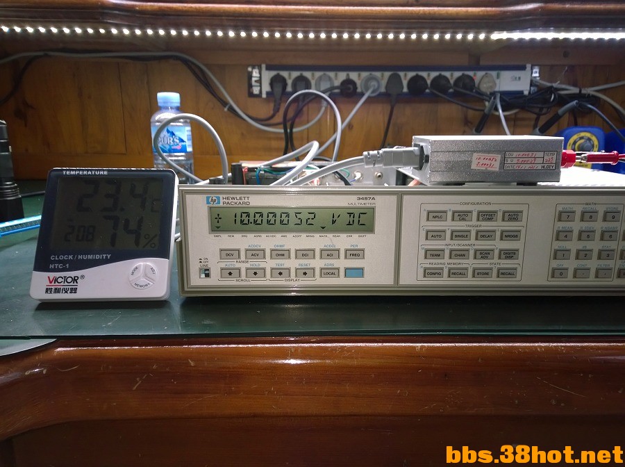

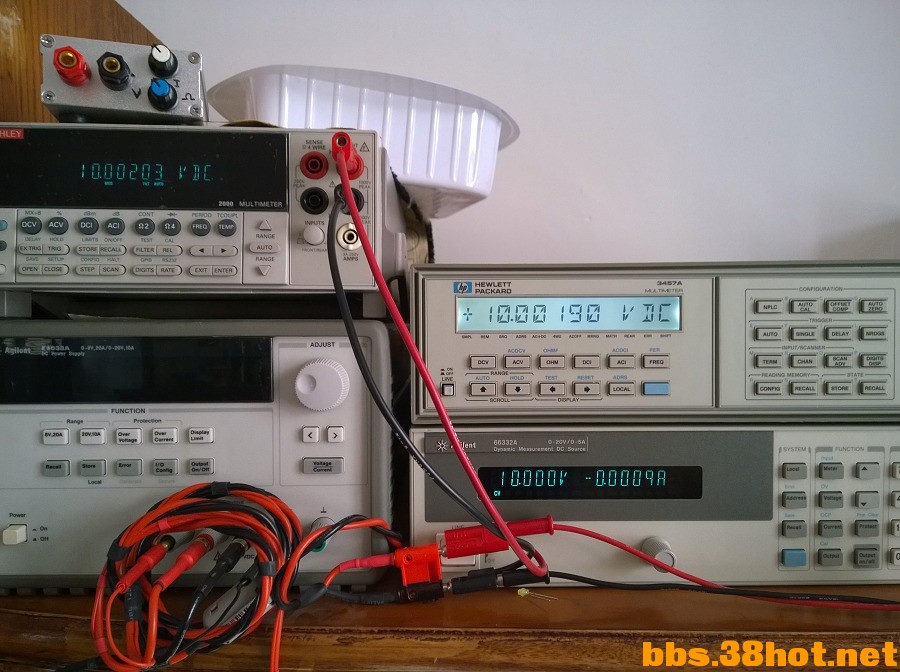

收了个3457,回来想加背光,痛苦的事广东省内的快递居然跑了5天,机器一直打开着,真不爽,背光回来后原来是绿色的,一不小心一只灯的电阻短路,直接烧坏了,后来自己换回了白色的,效果还可以吧,最先想用贴片电阻焊在上面的,可做好后发现跟本装不下,后来能用来回两只引线电阻了。LED的电压从主板的5V取电经过2个100欧电阻并成50欧供电,亮度个人觉得可以了。

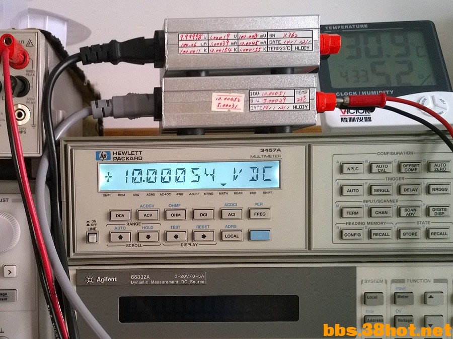

先上个测试图

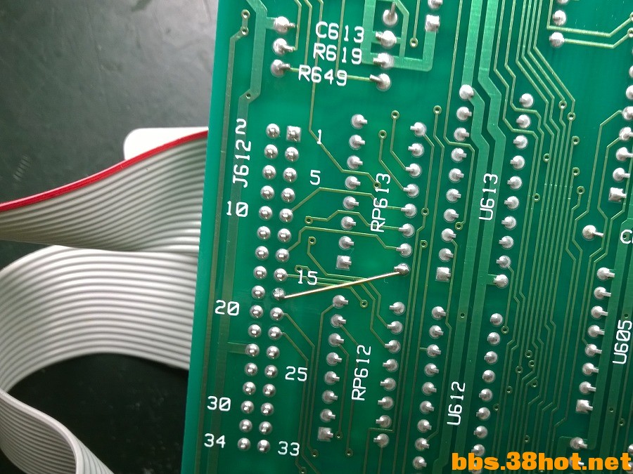

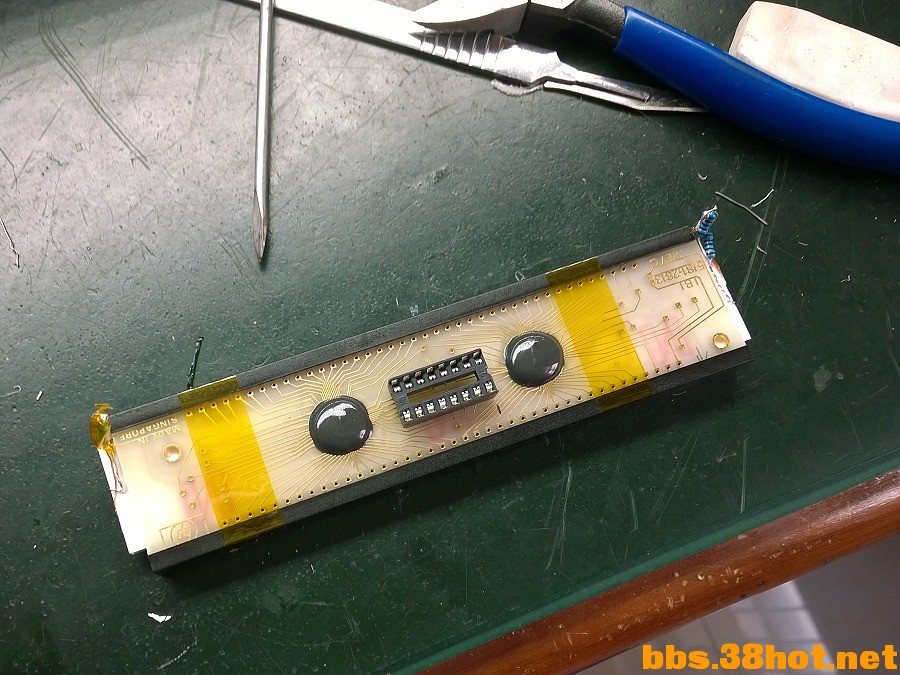

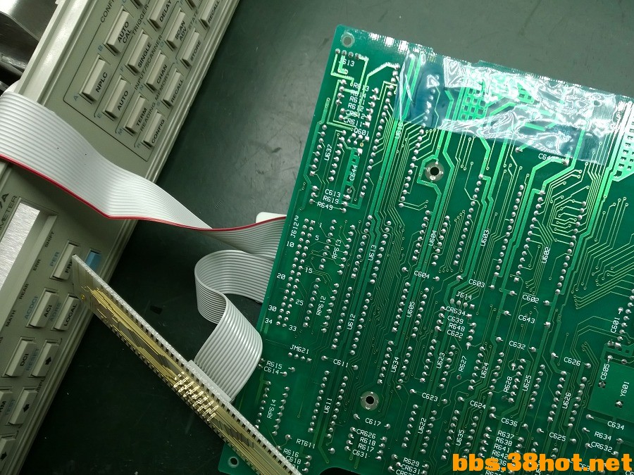

01.jpg 查看图纸,找出排线不用的引脚
把5V引到LCD板上

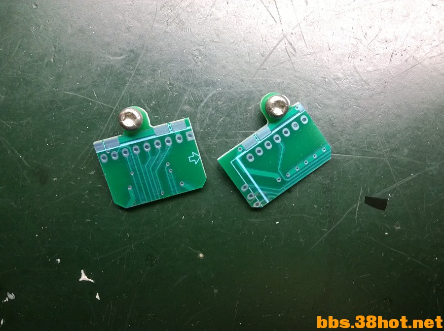

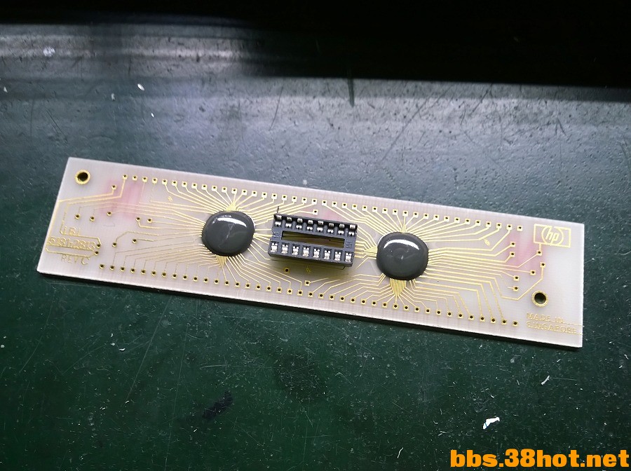

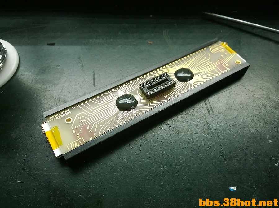

换接头
换接头
换好的接头

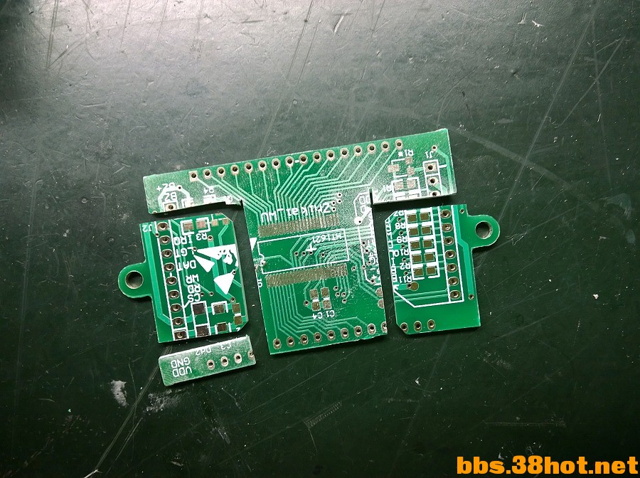

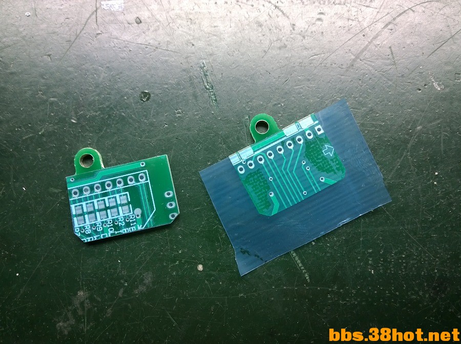

将来的固定LCD用它了,切块板子备用
效果
背光来了

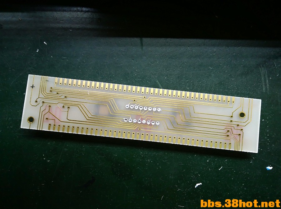

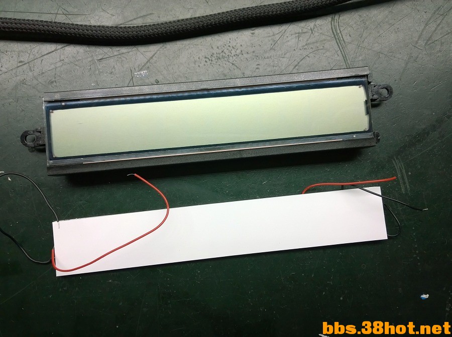

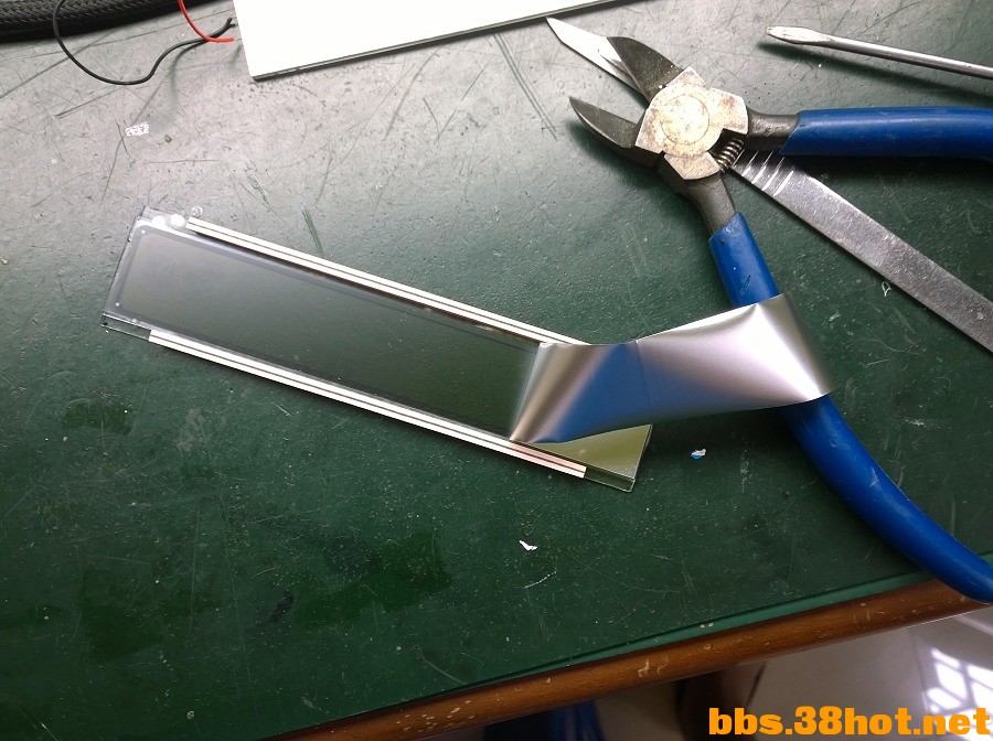

把LCD的反光片取出
贴上背光片上的膜片,这步要小心,很容易起泡

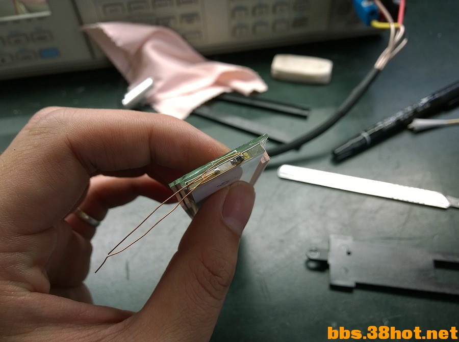

原来的想法,用贴片元件,两只并一只,可后来发现装不下

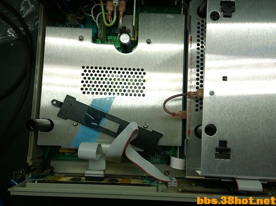

电源线5V和地
开始的效果
装不下后用回引脚的电阻,两只100欧并成50
装上去效果
把不用的LCD固定片,放回机里这样肯定不会掉失,哈哈,说不定哪天想还原他直接在里面取下。
效果来了

驱动板是用的什么的。有没有干扰
 楼主| 发表于 2014-5-4 01:02:50 | 显示全部楼层
qq64608588 发表于 2014-5-3 21:40
驱动板是用的什么的。有没有干扰
驱动就是原来LCD板啊,没改动它,只是把5V引了过来,其它没改

请教楼主 把LCD的反光片取出 然后贴上背光片上的膜片 这个膜片是什么?
 楼主| 发表于 2015-12-31 23:11:37 | 显示全部楼层
我也不知那个膜专业名字叫什么,它是在LCD的最背面,最掉就可以透光了
