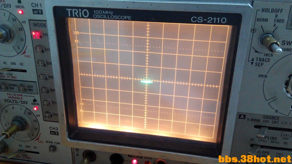

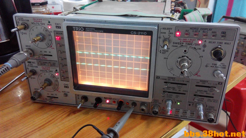

请问下,这个是什么问题啊
自检方波的时候
自检方波的时候
自检方波的时候上升沿不竖直
IMG_20140501_224838.jpg XY模式的时候不是一个点
发表于 2014-5-3 12:02:35 | 显示全部楼层
XY模式的时候是一个点

发表于 2014-5-3 14:15:21 | 显示全部楼层
XY模式的时候是一个点是正常的啦,你要加入信号才会成直线或圆形,或是别的形状。
发表于 2014-5-3 15:21:45 | 显示全部楼层
似乎聚焦没有调节好
现在问题就是 它不是一个点,而是一条小横线

似乎聚焦没有调节好
聚焦旋钮好像只能调Y ,X的聚焦旋钮在哪里调?

关键问题他不是一个点,而是一条小横线
这样的话,输出电路可能有问题!检查下
输入有方波信号就成了小横线那就对了呀,它不会出一条很长的线的,要跟你的输入的电压有关频率有关的。你试下输入不同的波形试试。

关键问题他不是一个小圆点,而是一条小直线
那你把输入信号放到地那里就行了。
