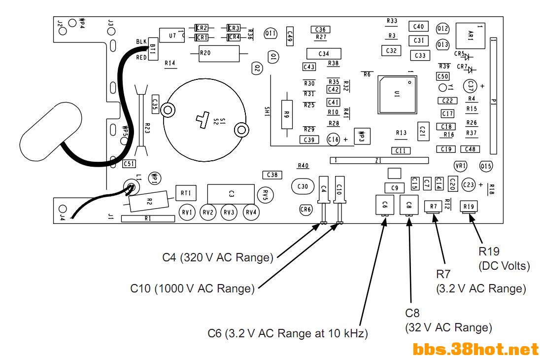

前几年在手电论坛的兄弟手里买了2节万用表电池,今天我的FLUKE 27/FM表原先电池没电了,然后把买的万用表电池换上去,结果把表给烧掉了
幸好我还有个台表,一量,差点没吐血,2节电池,一节正负极正常,一节正负极是反的,运气不好,拿的这节正好正负极是反的,然后就没有然后了...
请问各位大大,这个表还能修吗?多谢多谢

Fluke27有反向并联于电池正负极的1N4007二极管,所以不太可能因为电池反接导致损坏,除非你用放电电流很大的镍氢或铁锂电池。如果表真的坏了,重点测量表上的二极管(尤其是CR5)是否损坏。附件是Fluke27的维修手册供参考。

 楼主| 发表于 2014-5-3 10:35:42 | 显示全部楼层
falcon_ljc 发表于 2014-5-3 08:09
那就试试拆掉电池入口处的反向二极管吧,也许就好了。
电路图如下:
请问该检查哪些模块,多谢!
 楼主| 发表于 2014-5-3 11:39:28 | 显示全部楼层
问题已解决,去掉了CR5,表好了
