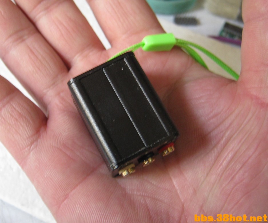

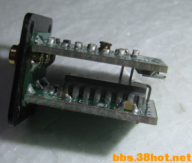

超小型,microUSB供电基准,内部架构已经成型。
如下图,
内部由三片pcb组成,分别是1、基准板;2、升压板;3、输出板。

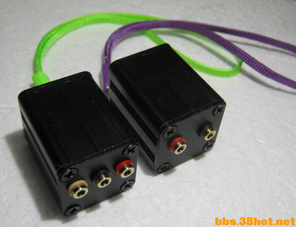

前面板使用2mm香蕉插座。可插入2mm香蕉叉,也可直接插入表笔。整体体积30*25*25mm
现在,要确认一下,大家喜欢的是  前面板使用三插口方式,还是使用两插口方式?
三插口方式,黄色插口为5v输出,黑色插口为输出低电平GND,红色为输出10v。
两插口方式,红色为输出高电平,黑色为输出低电平。  靠基准背面一个开关控制输出10v还是5v。
两种方式各有利弊。
三孔方式,输出直接,使用方便。输出5v和10v同时,10v接线端和5v接线端之间压差也为5v,这个电压也比较有用,原理将另开贴说明。
两孔方式,面板简洁,香蕉插座距离较远,使用方便。 输出低电平有跟随器,输出能力较强。
我个人倾向于三孔输出方式,请大家帮忙选择一下,民主投票。

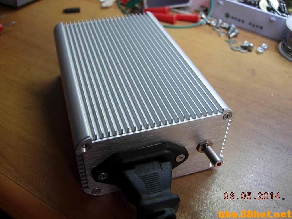

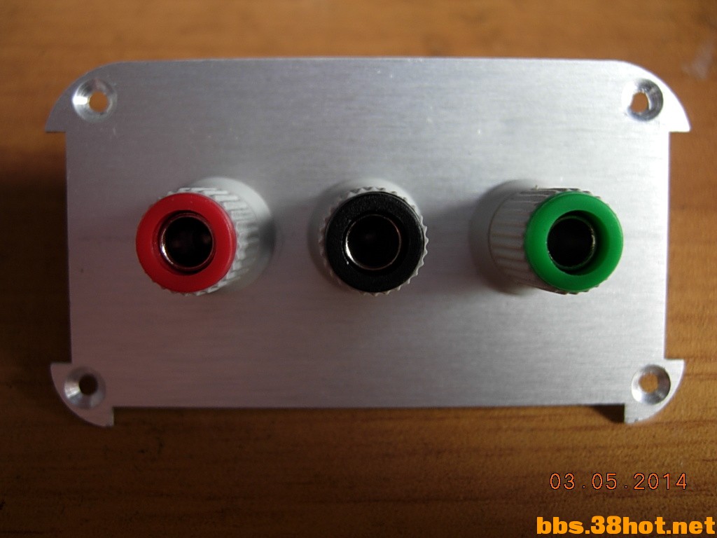

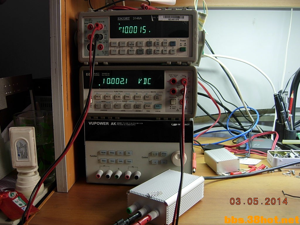

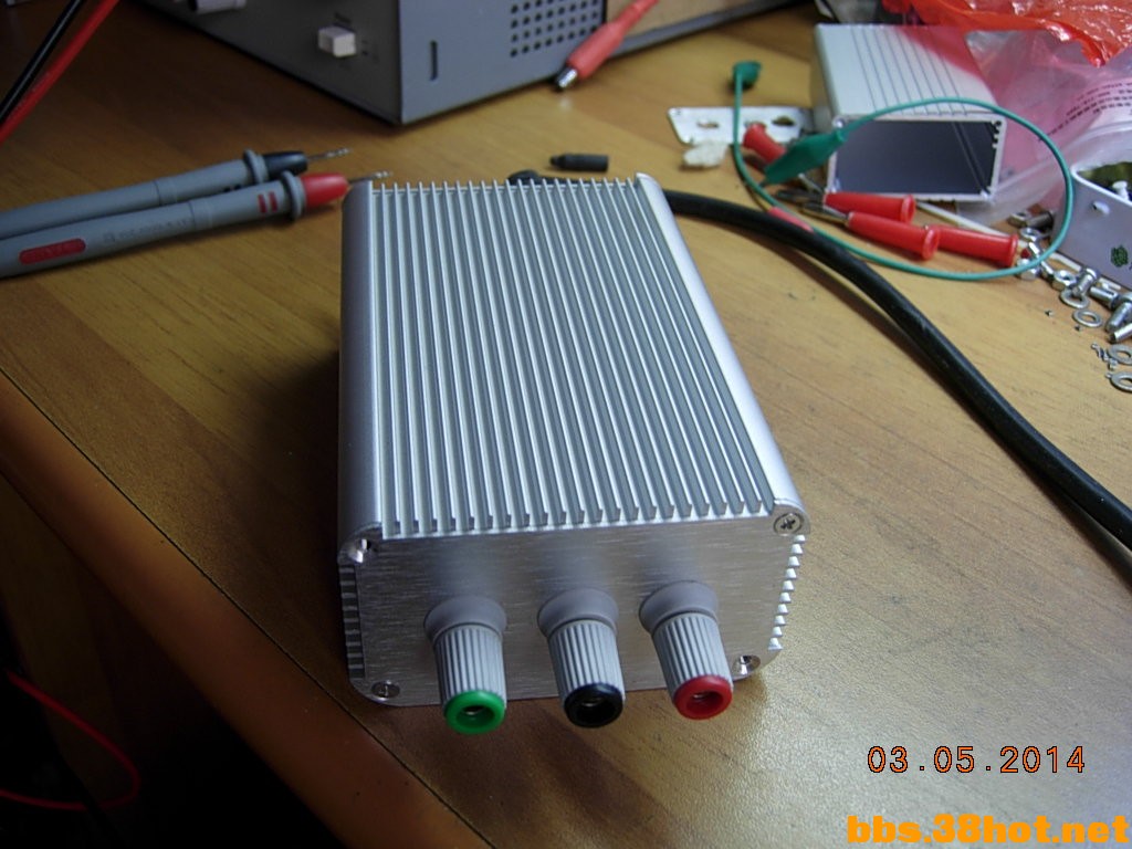

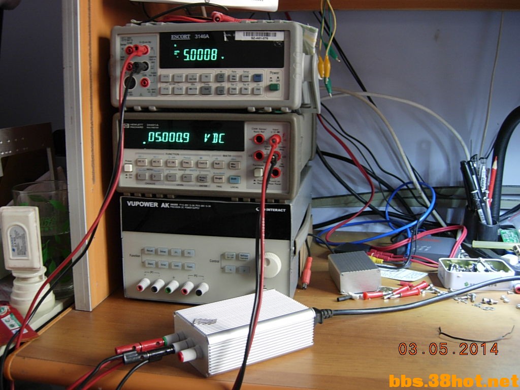

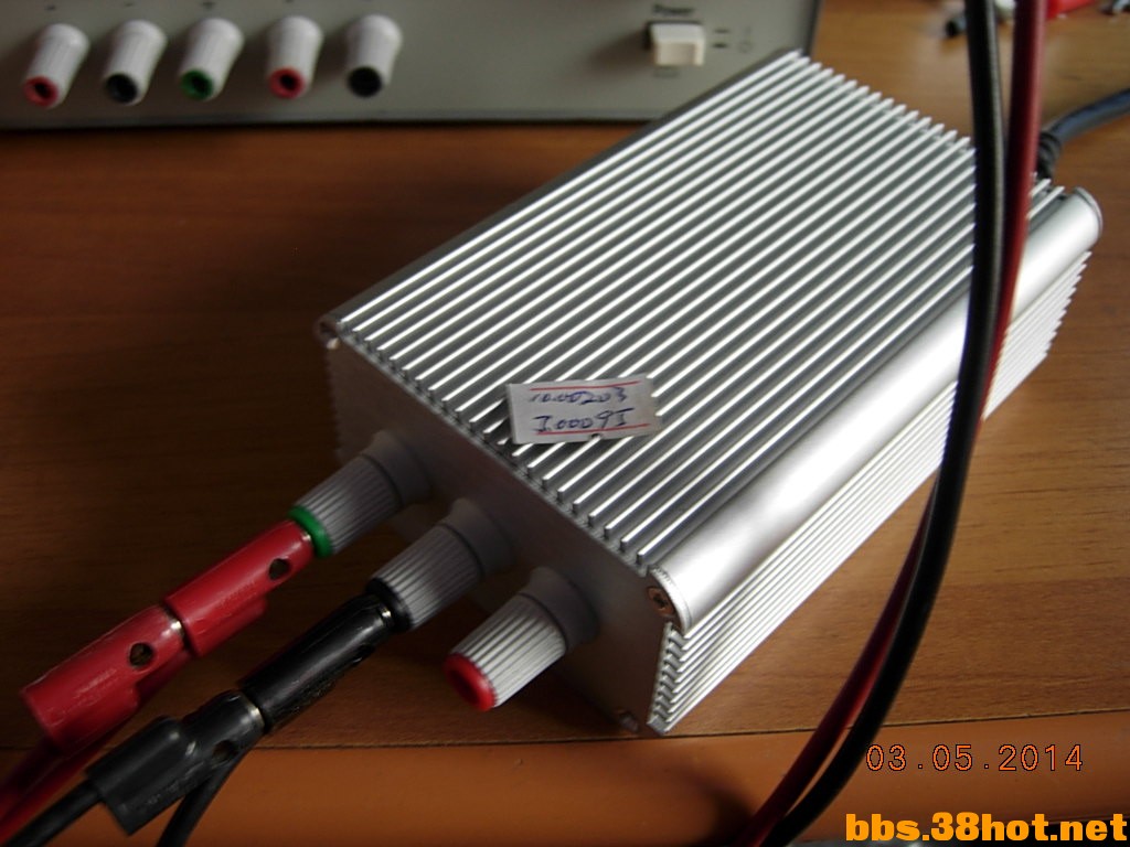

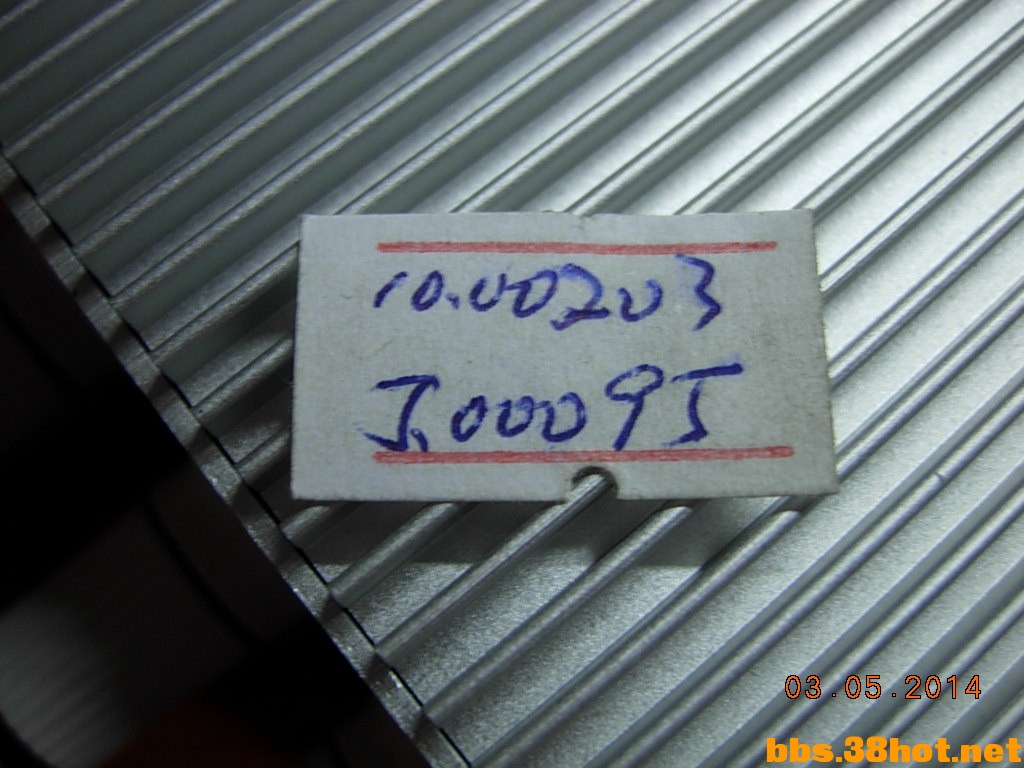

今天完成的作品汇报一下,等有时间再详细描述和汇报直流基准的装壳过程。
自己也觉得3端的实用适用些,匆忙一就,上电后就拍了照片,精度应该都还未精确,请勿拍砖,多谢!
DSCN6094.JPG DSCN6102.JPG DSCN6132.JPG DSCN6173.JPG DSCN6141.JPG DSCN6171.JPG DSCN6184.JPG DSCN6181.JPG DSCN6183.JPG DSCN6185.JPG DSCN6192.JPG DSCN6191.JPG DSCN6198.JPG
