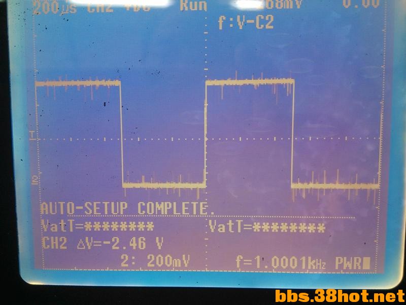

在论坛买了个示波表,原来是不显示,现在修好了,但波形感觉有问题在探头接自己的1KHZ方波时干扰很大,探头的地线夹自己的地线会好一点。
现在的探头是优利德100MHZ的探头,两个都一样,两通道的波形一样。
什么问题,谢谢指导一下!
接自身1KHZ信号,地线没有接
接自身1KHZ信号,地线没有接

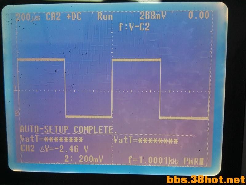

这个是地线夹子夹自己的地线
这个是地线夹子夹自己的地线

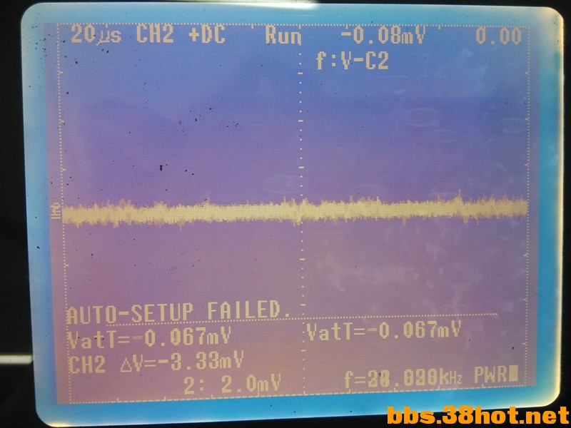

最后一个图是不插探头的波形,自动测量。

fluke示波表原配的电源就是桥式整流加电容滤波,电源的干扰影响不大。如果用开关电源,高频干扰会耦合到探头,探头地线接的话干扰就是地线引线那段引起。你这个表没问题,是电源和探头的问题。
发表于 2014-5-2 22:39:55 | 显示全部楼层
地线必须接,屏蔽作用的,要不接就成天线了,环境里电磁波很多的

换变压器式的电源
 楼主| 发表于 2014-5-3 10:27:11 | 显示全部楼层
换变压器式的电源后就不接地线夹也跟第二张图一样,应该是电源问题,谢谢各位
