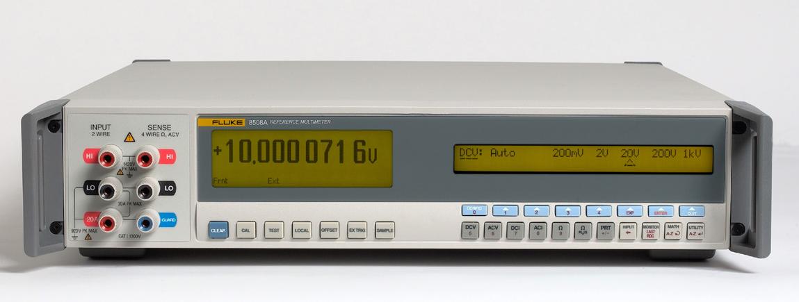

谁上张FLUKE 8508A的图看看。

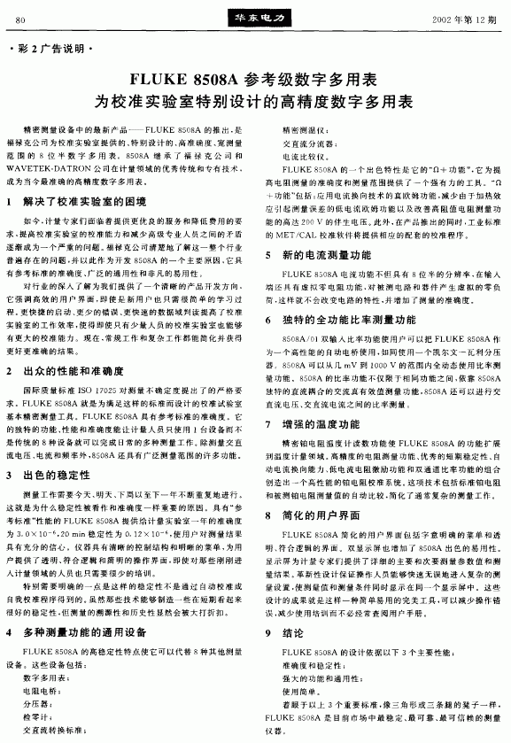

楼主的这文章,是Fluke自吹的广告

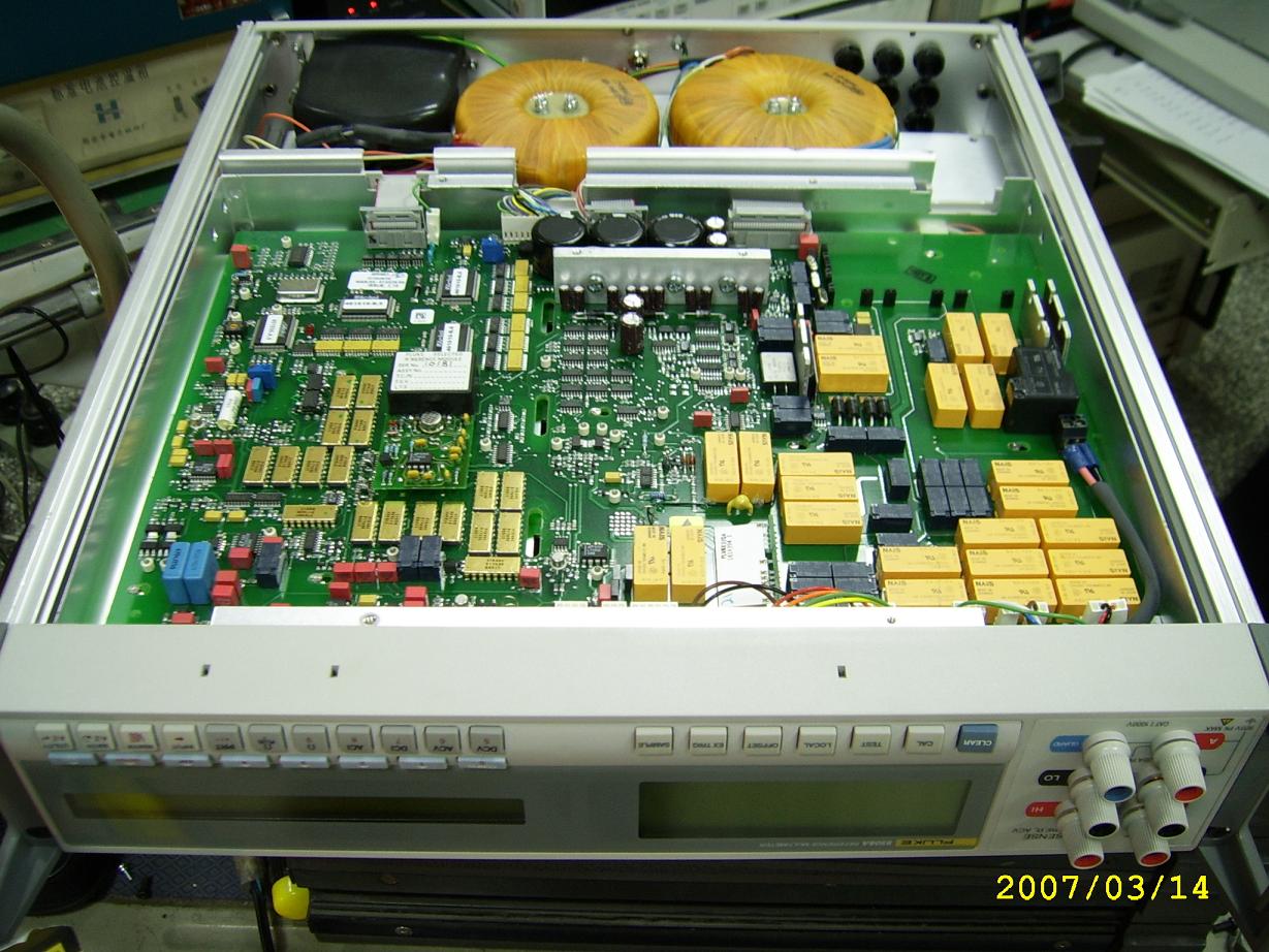

看脱去外衣的图

后面两个大变压器是干嘛用的
发表于 2010-2-26 11:19:19 | 显示全部楼层
怎么没看到它的采样部分
发表于 2010-2-26 11:28:35 | 显示全部楼层
引用第12楼wfhgdz于2010-02-26  11:18发表的  :
后面两个大变压器是干嘛用的
这两个变压器体积并不大啊。电源变压器嘛,当然是给仪器电路供电的。我猜测:因为数字和模拟部分通过光通信,因此数字、模拟电路部分电源是独立的,同时用的是环形变压器,这就需要两个变压器才能减少两个部分的电场耦合。

我猜其中一个变压器直接从220V取电,另一变压器从此变压器取电
发表于 2010-4-6 19:04:39 | 显示全部楼层
前天小弟一不小心手痒,吧1271脱了一下。发现也有两个大的变压器,和上图的一致!!
手头相机没在,所以很遗憾,没遗像!!
