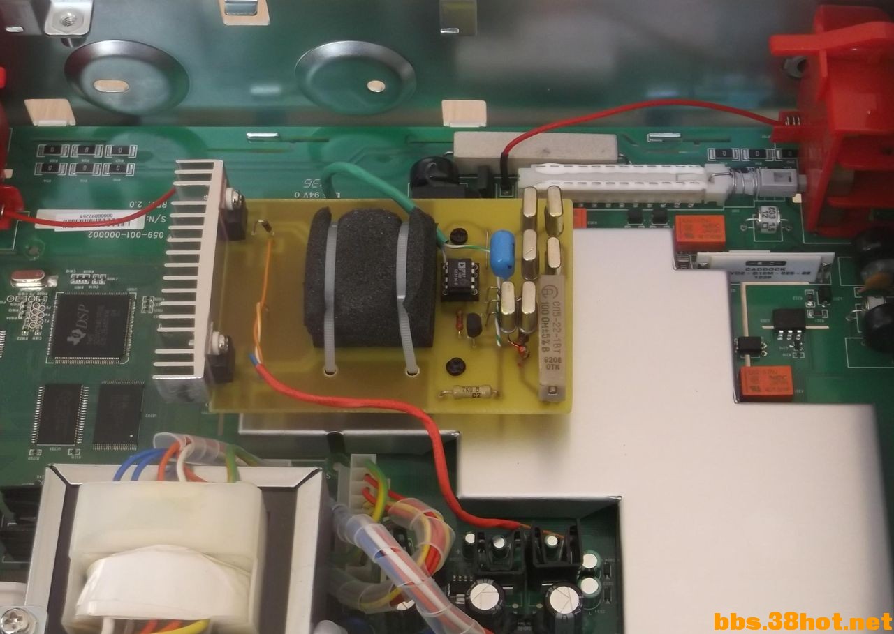

应该是改为399基准

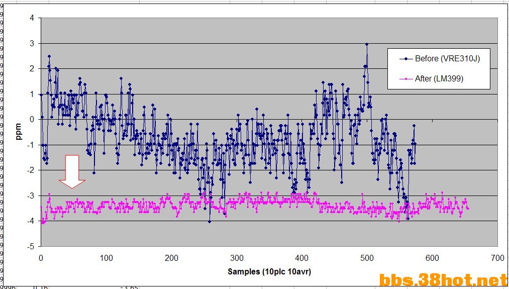

改善确实很大!
Great improvement!
