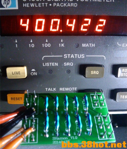

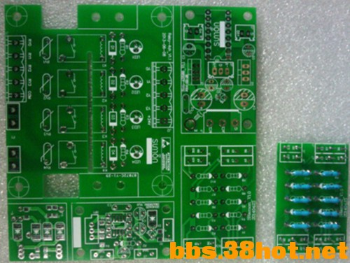

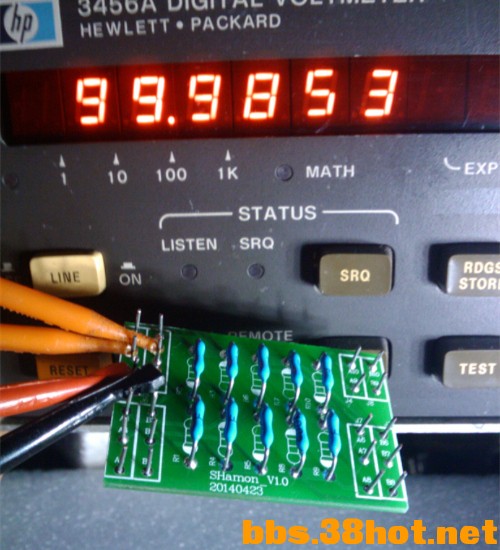

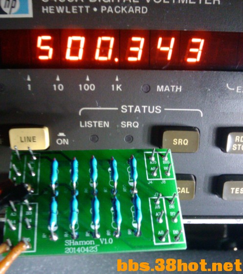

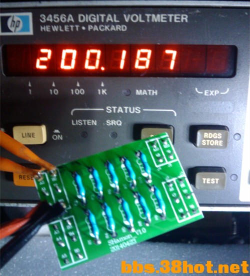

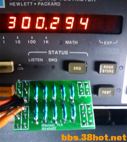

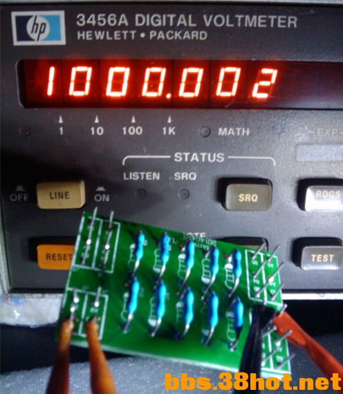

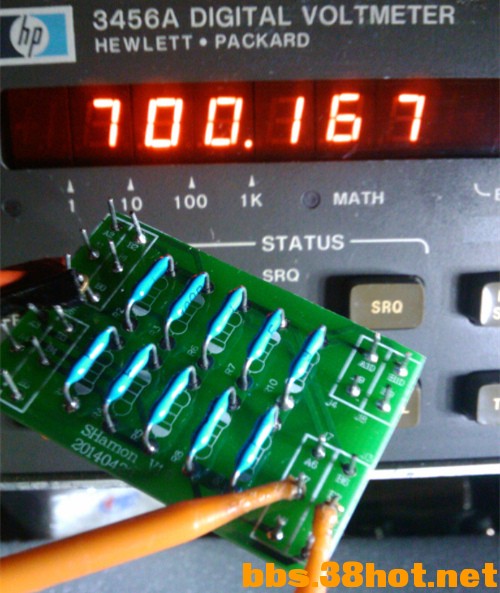

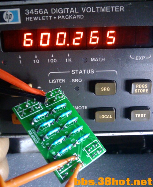

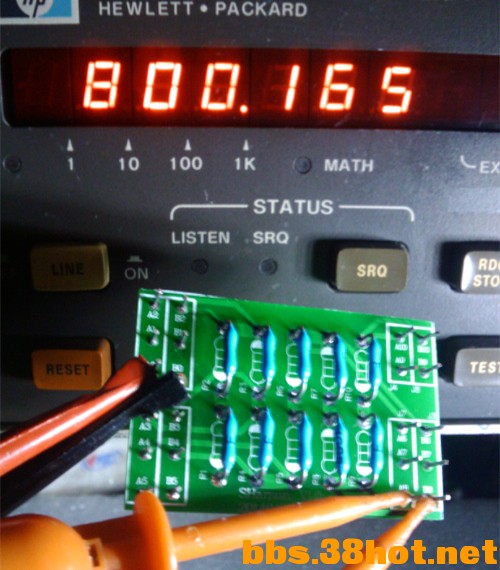

首先感谢论坛lymex老师的分享,lymex老师关于Hamon的文章还没有完全的吃透,一时手痒,再者为了凑分(穷人家的孩子伤不起,为了凑拼版),尝试着打样了一块。电阻使用的100R  1%  5PPM的电阻,精度不高,纯粹为了验证测试,话不多说了,看图

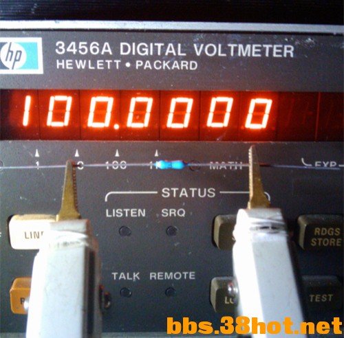

看来电阻还是要好好挑选和匹配90个电阻,挑出了6个精度<0.01%,看来又要烧钱了
再来个人品爆发的
挑选电阻,跳动10个字以内
挑选电阻,跳动10个字以内

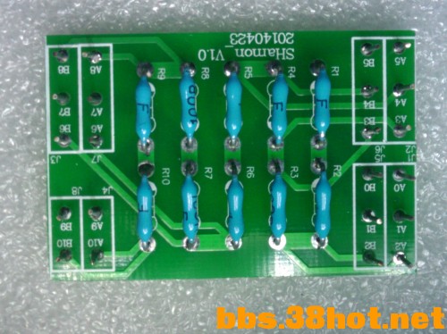

发表于 2014-4-30 22:45:07 | 显示全部楼层
这么小的电阻,应该要把PCB走线也要考虑了吧,对了楼主的电阻哪里买的,多少钱?
 楼主| 发表于 2014-4-30 23:04:48 | 显示全部楼层
支持4线测试,走线可能不是主要的,接触貌似比较重要。
电阻是自己积攒的,有段时间了,也是论坛里淘的
发表于 2014-5-1 07:51:48 | 显示全部楼层
小阻值pcb走线要考虑
发表于 2014-5-1 08:48:11 | 显示全部楼层
走线最好长度相等。
 楼主| 发表于 2014-5-1 11:25:00 | 显示全部楼层
xinjihua 发表于 2014-5-1 08:48
走线最好长度相等。
当初真是这么考虑的,鉴于PCB面积的限制,放弃了。多谢指点

发表于 2014-5-2 11:37:02 | 显示全部楼层
走线当然要考虑的,表位数高、电阻值又不大,更要考虑了,lymex帖子里不是讲到那些节点了吗?叫哈蒙点对吧?

楼主PCB哪里做的,质量怎么样,可以推荐下么?嘉立创什么的不给做拼版
 楼主| 发表于 2014-5-4 18:23:45 | 显示全部楼层
就是在那里做的。除了字符不给力,其它没得说。
我就是5块板子放一起做的。这个你要仔细看看他们的要求。
不要做V-CUT
