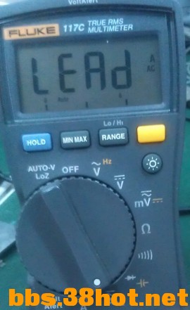

我的表直流交流都不能测试,交流电流档和二极管档互换档位瞬间,屏幕出现LEAD,其他档位都能正常测试,就是电流档不能用,请问怎么修?谢谢
发表于 2015-1-3 02:28:27 | 显示全部楼层
shanghaizhulu 发表于 2014-9-3 14:33
我的表直流交流都不能测试,交流电流档和二极管档互换档位瞬间,屏幕出现LEAD,其他档位都能正常测试,就是 ...
你这个是保险丝烧断了,换一个保险丝就可以正常使用电流档了。
