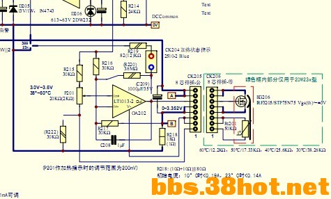

  我想做个简单的恒温电路 谁有图纸给发一份
简单的就可以 手里也没有多少配件  要求也不高  记得以前看过一个 忘记在那里了
手里只有 LM358  一类的IC  没有砸好了的 不要笑话我啊
管子吗 ,想用电动车控制器里的75N75  传感器  手里有变频器拆机的 103
其他没什么了  最好电路不要太复杂了  我只能用洞洞板 搭建

 楼主| 发表于 2014-4-29 16:21:37 | 显示全部楼层
三个疯子 发表于 2014-4-29 15:52
你还没说 最关键的东西:执行器是什么。 半导体制冷片? 压缩机?
75n75 啊
有这个 电路 不过 没有上面的原件  还有部分没搞明白什么意思
所有想用LM358 做一个

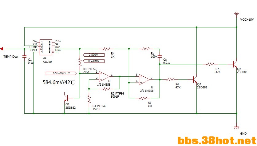

发表于 2014-5-2 00:10:20 | 显示全部楼层
这个够简单了不?
发表于 2014-5-13 12:38:15 | 显示全部楼层
感觉不够简单,热敏电阻,比较器,开关管,功率电阻即可,最简单粗暴,就是精度不好保证。
 楼主| 发表于 2014-5-13 13:25:45 | 显示全部楼层
谢谢 各位高手回复 我用358+75n75 做了一个
电路用的无源电子负载的电路 基准部分换成 热敏 就OK 了 洞洞板上做的 别问我要电路啊 呵呵我不会画
发表于 2014-5-18 21:53:33 | 显示全部楼层
电路用的无源电子负载的电路 基准部分换成 热敏 就OK 了 洞洞 ...
你在向别请教,有了方案,又不拿出来展示. 真想了解一下.
 楼主| 发表于 2014-5-19 07:04:17 | 显示全部楼层
不会画图啊
发表于 2014-7-24 14:50:41 | 显示全部楼层
其实用手在纸上画了手机拍照一样的。
