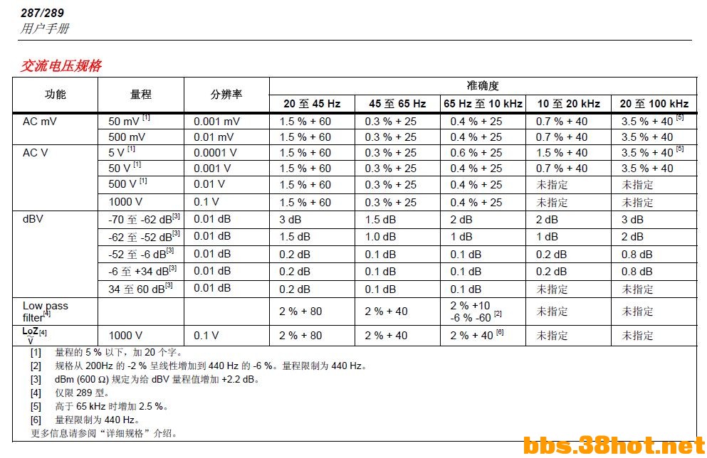

289交流毫伏档的分辨率为0.001毫伏,频率响应达到100KHz。
请教:这表可以用来测量直流电源的输出噪声吗? 具体就是用交流毫伏档去测直流电压,测得的值是噪声的有效值。
这样的测试结果能作为评估电源波纹的依据吗?
附289性能数据

为何大家对他怀有如此大的期望,专业的事情还是需要专业的设备来做啊。。。
发表于 2014-4-29 14:47:57 38hot手机频道 | 显示全部楼层
以189使用为例,189不能作毫欧表,因2线测量表笔和接触的影响。毫欧测量必须是四线测量,配合良好夹具才是可靠有效的。189亦不能做精蜜mV测量,因测量线非屏蔽,受干扰影响大。

没问题,只是频率响应的问题,如LS所说,要用专用的屏蔽线,因为289设计就是能在直流档可以同时测量里面的交流分量,见副显示屏,见说明里面所述
发表于 2014-4-29 16:17:04 | 显示全部楼层
完全可以,测试结果不比普通的毫伏表差,而且能够得到有效值,只是频响不太高、测试时注意屏蔽就行。
