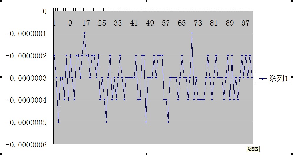

今天简单测试了3458A的10V档的零位。
这台3458A已经开了3天了,测试时用1.5mm2的铜线直接短路。
下面是测试的数据和图表:

lmserver
lmserver
发表于 2011-4-5 22:34:04
NPLC多少?
a-fly
a-fly
发表于 2011-4-5 22:49:01
真的,PLC这么重要的参数给忘了,NPLC=100。

发表于 2011-4-5 23:24:24
比 6581 好上不少

发表于 2011-4-6 00:46:00
恩,短路短稳还不错的,和我的3458A差不多。有好的10V基准的话,再测试一下10V的短稳如何吧。

发表于 2012-3-14 13:21:03
计算一下100个连续读数的标准差,为0.096uV,不错了。
我的3458A要小一些,NPCL=100,10V档短路,标准差为0.064uV。

发表于 2013-3-31 10:24:30
搞不懂啊,3458后两位都在跳,这不是和6位半差不多了吗,34401不是也就0.5uv的波动
a-fly
a-fly
发表于 2013-3-31 13:51:38
34401A在10V档的噪声应当是3458A的5倍以上。
