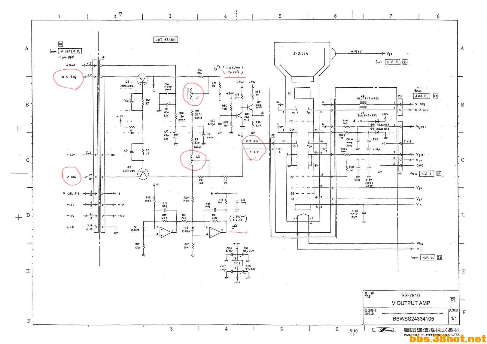

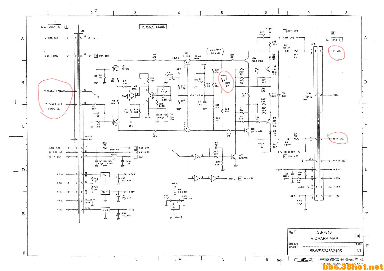

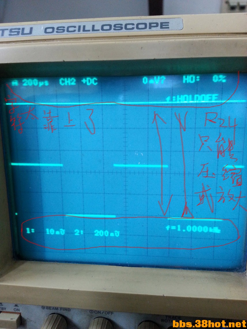

现在一台7810的字符向上超出屏幕了(见图一),怎么样让它整体下移?现在我只找到了图二中的可调电阻R24,调节R24可以让上下字符显示互相靠近或远离(显示压缩或放大),但是没法整体上下移动,现在让上下字符靠得最近了,可最上面的字符还是太靠上了。图二是模拟板的字符放大电路,图三是CRT板的电路,大家看看调节哪里能让字符整体上下移动?最后附上7810维修手册,大家看看吧~

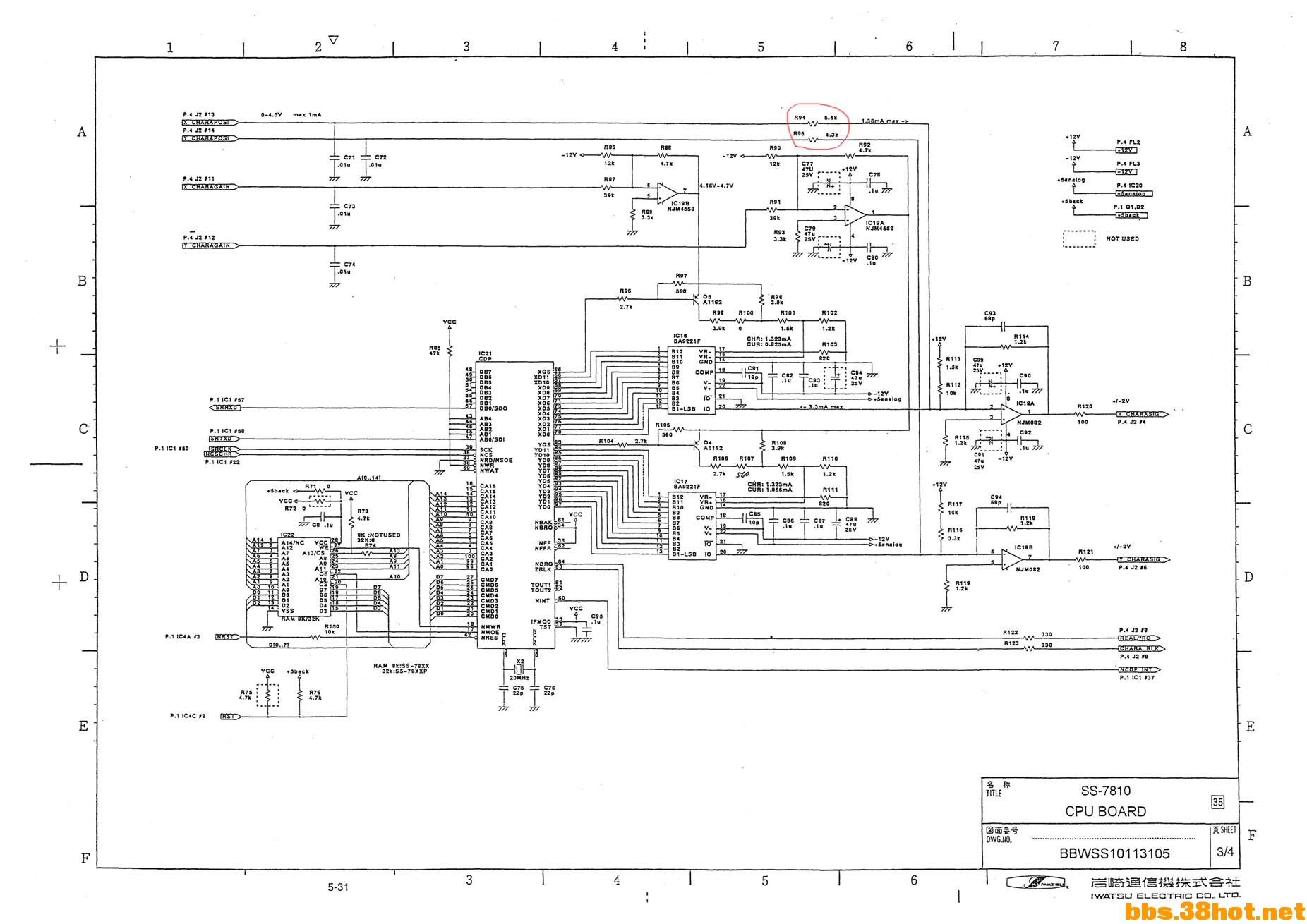

终于调整好了,是对照电路图找了半天才发现,要调整CPU板上的一个电阻,就是下图红圈中的两个电阻。调整其中一个即可。

看看是图像整体移位还是只是字符

图纸有点太大了,传不上来。不过我觉得就是这两张图上的,因为我调图二中的R24,字符显示有变化。我觉得调图三中示波管上的Y偏转线圈(10和12)应该可以搞定。等下有空我拆了示波管上的屏蔽罩,然后调下试试~~~

我想只让字符整体下移,扫描线可以通过面板上的垂直位移旋钮调节

我觉得调整图三中的示波管上的Y偏转线圈应该可以搞定。但是上面有屏蔽罩,回头还得拆了再试。

那个是地磁校准线圈,调图像倾斜的,字符在别的板子上。这个示波管是静电偏转,没偏转线圈的。

是吗?那为什么我调整图二中的R24,字符的显示范围会改变?

终于调整好了,是对照电路图找了半天才发现,要调整CPU板上的一个电阻~~

看电路图标记0 - 4.5V,看一下调整菜单,应该能有调整项目,本坛就有7810调整菜单树,而且也有几位坛友也遇到过这样的问题,

CRT板子  电脑板下面的板子调
