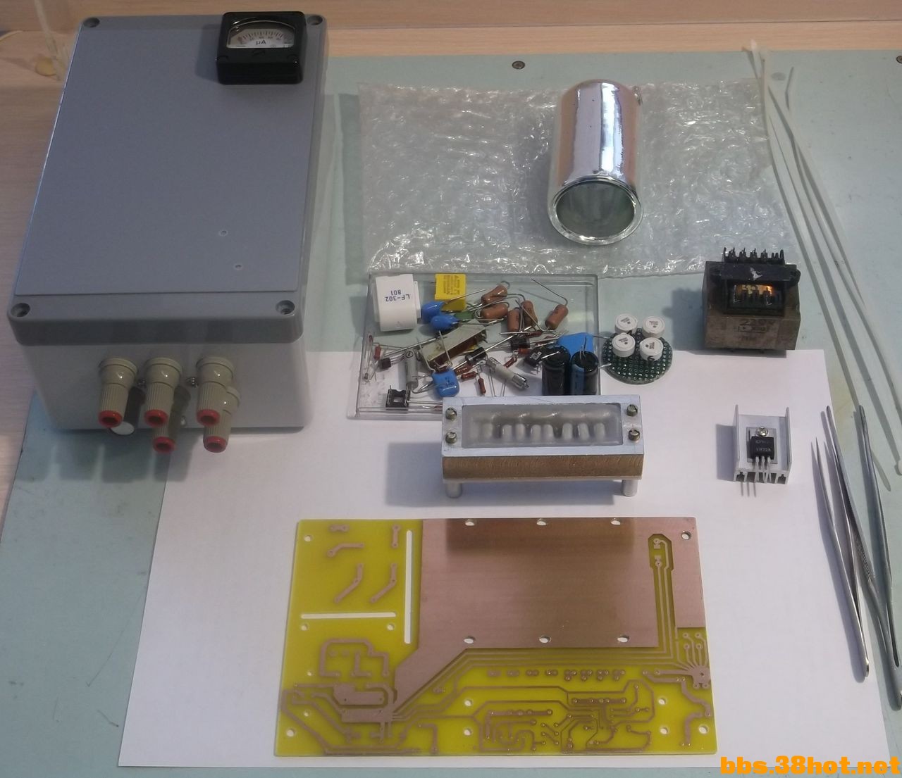

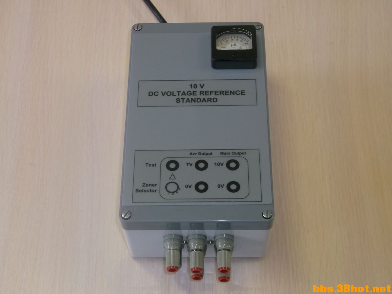

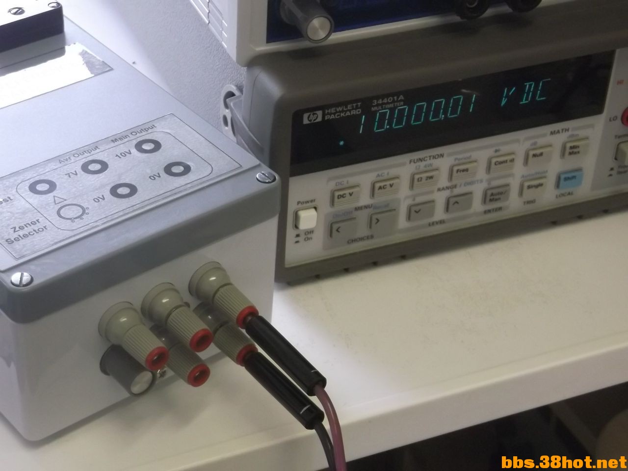

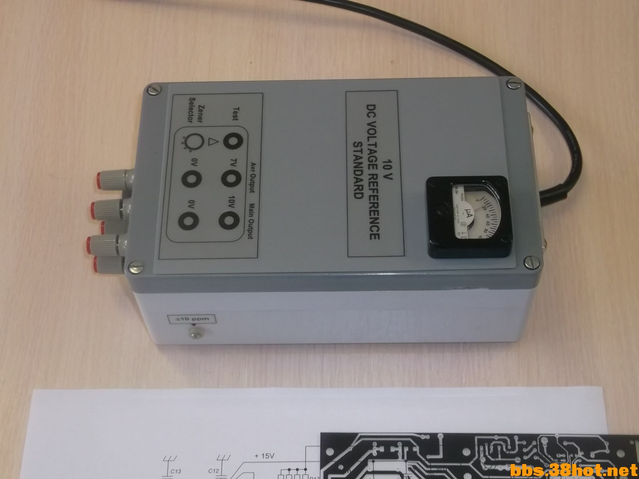

4x LM399H 10V 电压标准

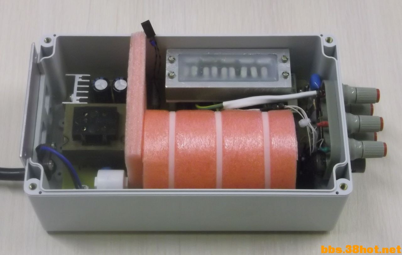

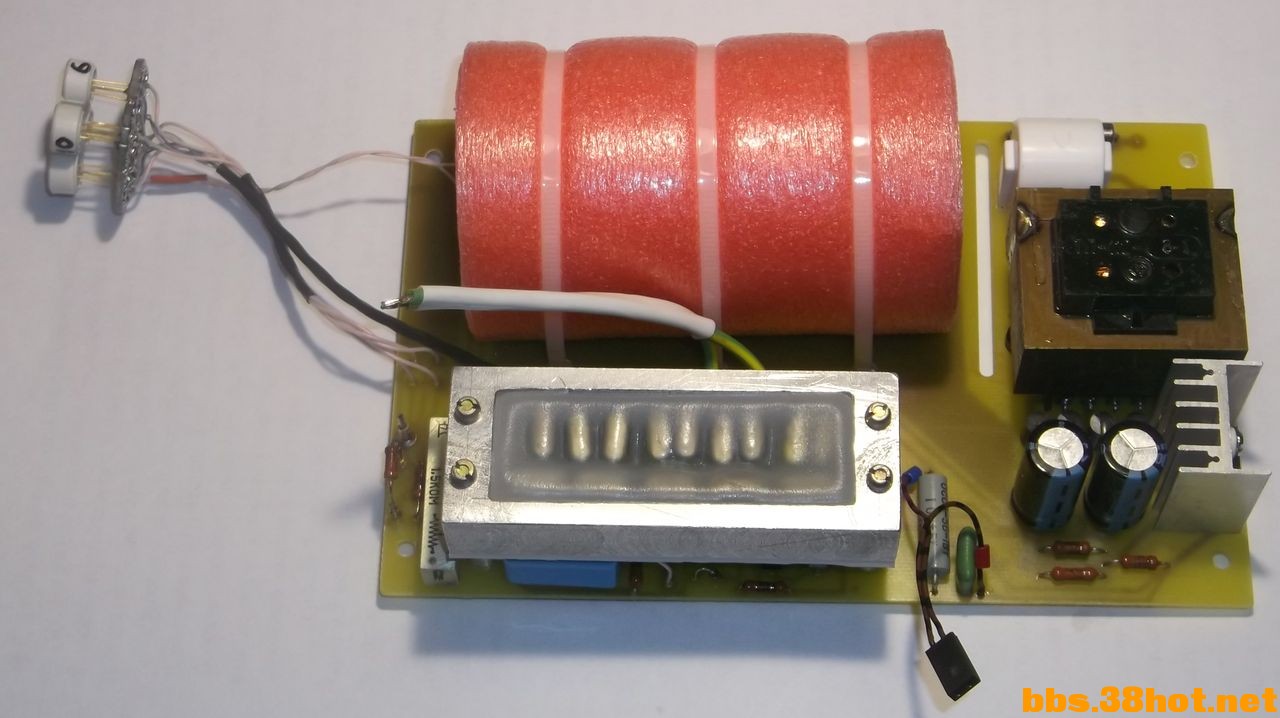

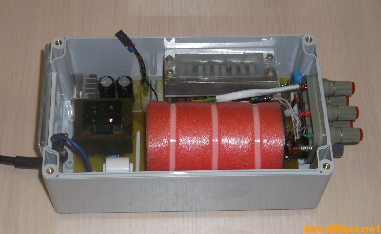

发表于 2014-4-25 14:36:06 | 显示全部楼层 |阅读模式
10 V noise (0.1-1 Hz) = 0.1 ppm p-p
发表于 2014-4-25 14:42:55 | 显示全部楼层

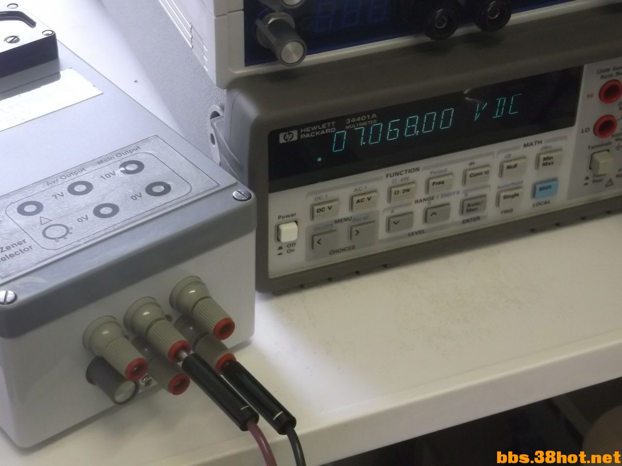

外壳真不错哇

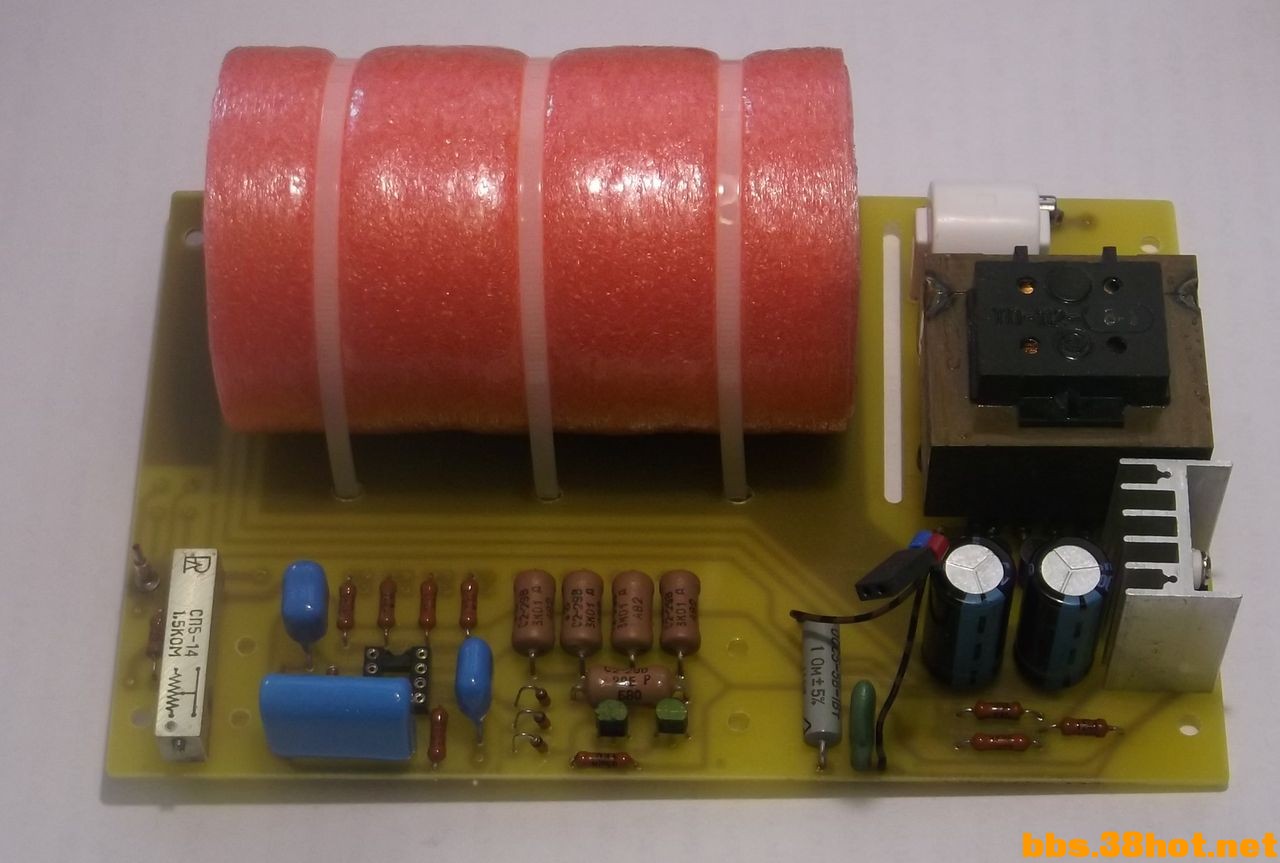

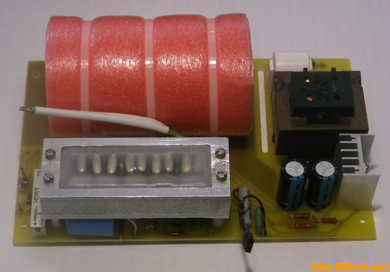

发表于 2014-4-25 15:12:38 | 显示全部楼层
小盒子里的全是金封电阻吗?好多啊,泡在油里的吗?
发表于 2014-4-25 15:14:23 | 显示全部楼层
好毒
发表于 2014-4-25 15:26:12 | 显示全部楼层
惊现oil tank

测试数据有就好了
发表于 2014-4-25 16:13:16 | 显示全部楼层
噪声性能的数据是运行多长时间后测得的?外推到0.1Hz~10Hz带宽,大约3uVp-p多点,要努力啊...

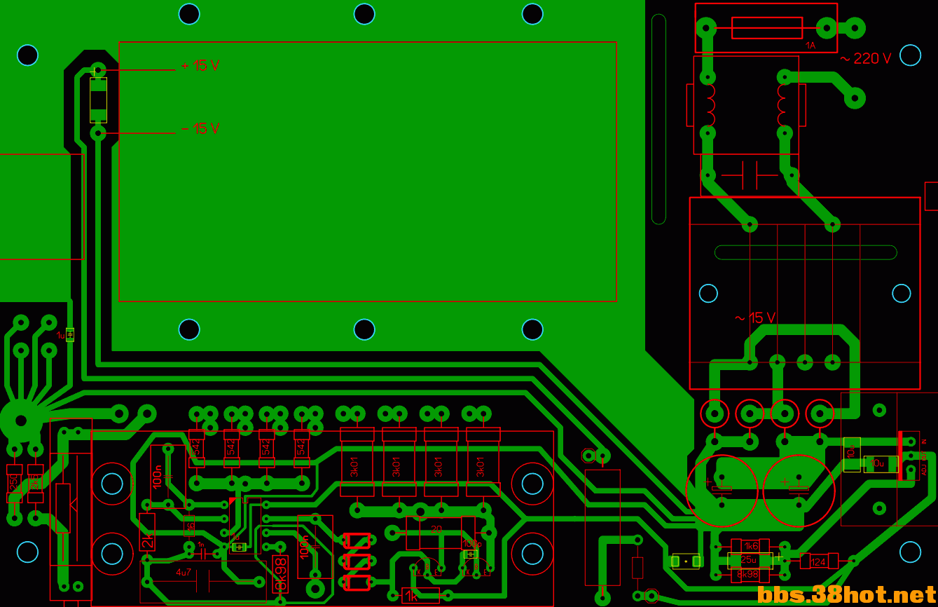

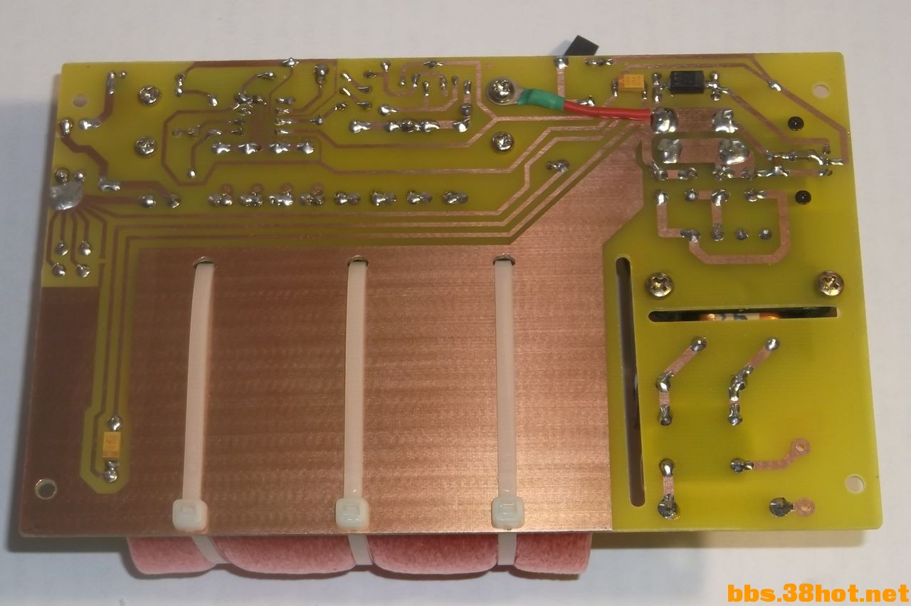

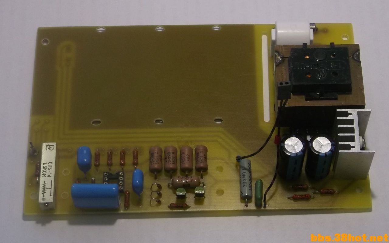

发表于 2014-4-25 16:14:18 | 显示全部楼层
PCB好像是用CNC打的板
发表于 2014-4-25 17:03:58 | 显示全部楼层
应该用更大一点的铸铝外壳,喷上这种灰色漆,空余的地方用铅块塞上,这个就霸气了!哈哈……不过话说接线柱是我一直想要的,哪里来的|?
发表于 2014-4-25 17:10:45 | 显示全部楼层

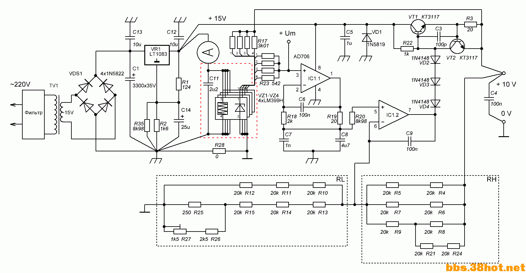

不错,不明白为什么要用4个LM399H?
发表于 2014-4-25 17:14:30 | 显示全部楼层
四个并连,噪声是单颗的一半
发表于 2014-4-25 17:41:00 | 显示全部楼层
LM399 输入电源取自自身参考输出的10V,会不会有点疑问?
发表于 2014-4-25 18:34:46 | 显示全部楼层
同问,lz接线柱哪买的 [s:35]
发表于 2014-4-25 19:12:52 | 显示全部楼层
youngliu 发表于 2014-4-25 17:14
四个并连,噪声是单颗的一半
感觉更加糊涂了,什么道理?

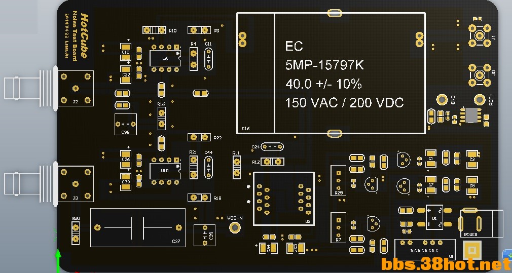

发表于 2014-4-25 23:15:49 | 显示全部楼层
我感觉4个399在一起会加速老化。。。不如四个SZA263放一个恒温槽……
如果要测低频噪,可以用我新做的板子来试试
0.1-1Hz的噪声测量带宽对于大多数实际应用没有太大实用性,因为表通常会设定在10-15Hz的实际测量带宽内,即1PLC,应该是兄台的0.1-10Hz 3uVp-p才更有意义。
发表于 2014-4-26 23:05:38 | 显示全部楼层
399单只1Hz带宽的NS和LT的手册提供的粉红噪声数值为7-8uVp-p,不知4只并联如何将粉红噪声降低到如此之低的1uVp-p,按照理论应该在3-4uVp-p,还是测量带宽的计算有问题,并没有看到具体测量方法。

shichen717 发表于 2014-4-26 23:05
399单只1Hz带宽的NS和LT的手册提供的粉红噪声数值为7-8uVp-p,不知4只并联如何将粉红噪声降低到如此之低的1 ...
估计还是跟老化有些关系,个体的差异和老化的时间能够帮助减小短稳/噪声。
楼主没有给出测试条件,难以评估其数据的有效性。不过我对LM399始终不太看好,2DW232也能达到这样的水平并且更好,在这方面,我的两台同样工艺的2DW232四核组合10V基准,在0.005Hz~1Hz带宽内,3000小时的平均单台噪声有效值已经达到0.016ppm,周平均单台值最低的达到0.0132ppm,最高为0.019ppm。折合到峰峰值,分别为约0.096ppm、0.0792ppm、0.114ppm,或0.96uVp-p、0.792uVp-p、1.14uVp-p。测试记录每天一次,均以101个读数为测试序列,等效的NPLC为40。
