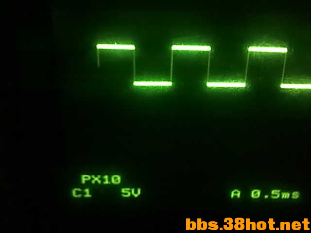

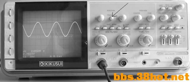

示波器TRACE  SEJP这个键是做什么用的,如图箭头那个键。还有示波器显示器那里P*10那个倍数怎么可以取消了。
有那位有这个示波器的中文说明书呀,能给我一份就好了。有好多都不懂怎么用,英文说明书又看不懂,示波器型号是COR5500U.
P*10这个怎样取消
P*10这个怎样取消

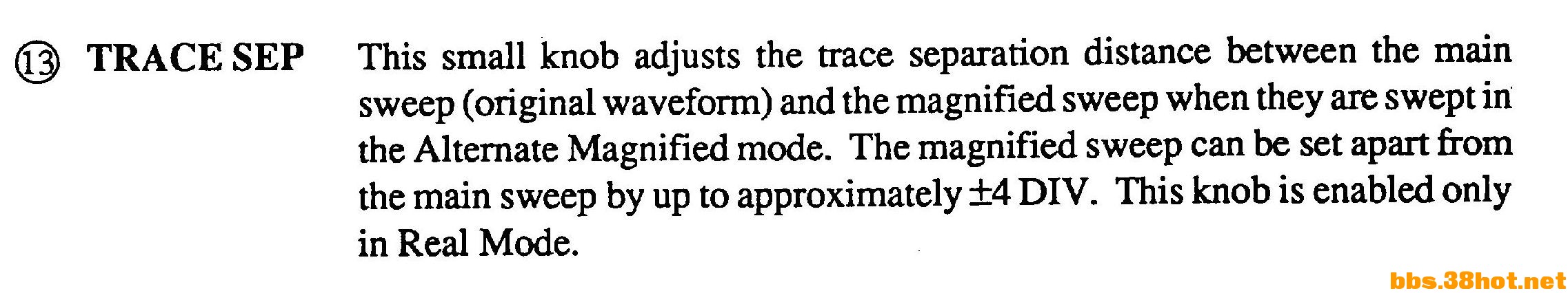

TRACE SEP吧!你看下手册第81页,5-3里面有说明。需要手册可发给你!
