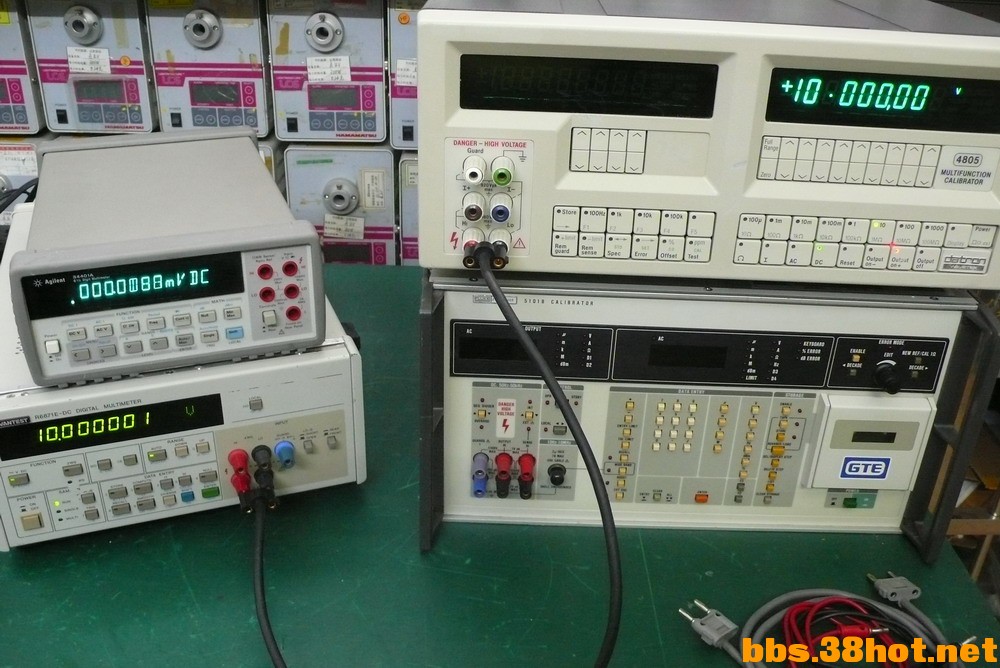

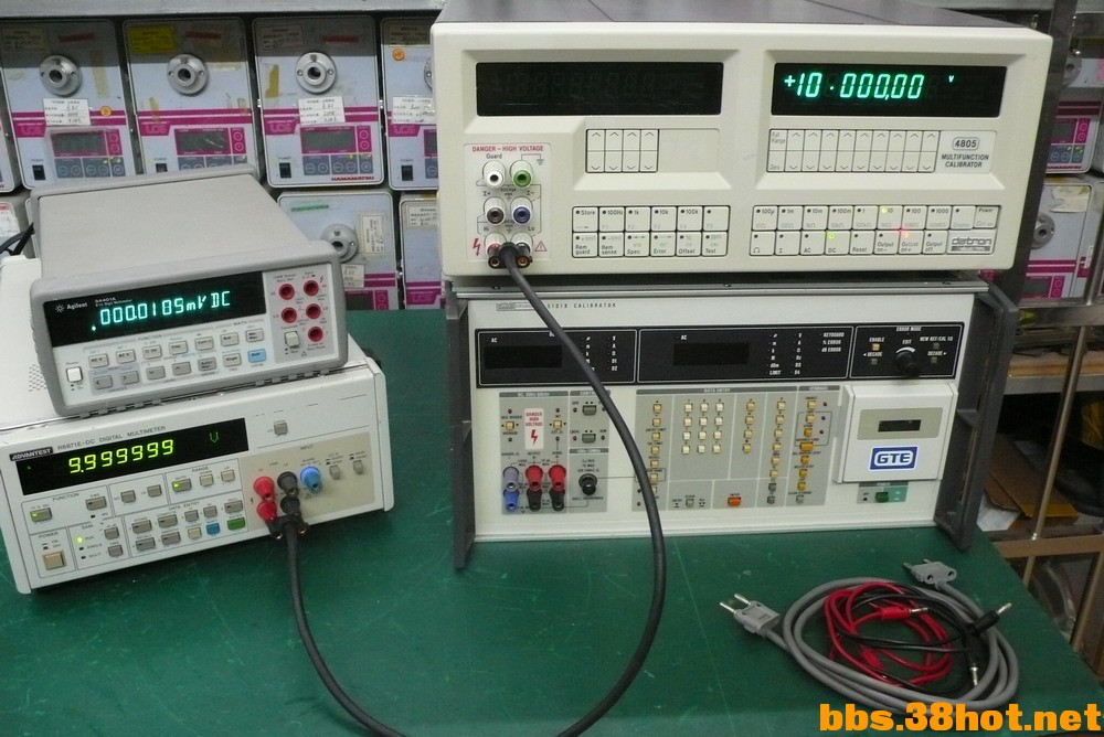

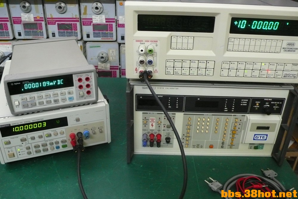

斑竹大人说的正确 一般整个季度 室内环境的温度变化都很小
6781每次热机起码需要3-4个小时 而后变化都很小 3-5个字来回
总的来说 好玩

发表于 2014-4-25 18:00:35 | 显示全部楼层
ynqs 发表于 2014-4-25 17:40
老兄店里的6781给坛友价有没有优惠呀?
图片这台我自己玩的 前两天发了个贴 因为4805刚到 测了一下6871就发帖了 那台成色还不错 1500 直流版本而已 你未必合适
