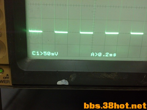

搞了台菊水的COR5500U,开机后,下方的电压和时间显示有一个大于号,我看网上的图片,别人的都是直接显示的数字,中间没有大于号的,请问这是什么原因?有什么解决办法吗?谢谢了!
发表于 2014-4-23 23:55:03 | 显示全部楼层
我也是个小白,也是刚买的示波器,也是那样显示,都不知怎么调。你那里有这个型号的说明书吗?
发表于 2014-4-24 00:13:53 | 显示全部楼层
幅度衰减和时间档位开关上还有一个小的微调电位器,需要调到最小,并且定住就行。
 楼主| 发表于 2014-4-24 08:58:12 | 显示全部楼层
谢谢,搞定, 慢慢研究说明书去
发表于 2014-4-24 09:06:01 | 显示全部楼层
如果是旋钮改变时轴和幅轴的话,旋纽有上下两层,下大上小,你这个应该是上面的那层没有顺时针旋转到底!

发表于 2014-4-24 17:34:38 | 显示全部楼层
看来是没有把旋钮放到校准位置。

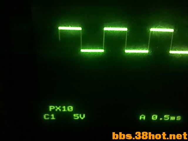

发表于 2014-4-25 14:45:57 | 显示全部楼层
这个图片P*10那个放大倍数怎么取消呀。
发表于 2014-4-25 16:57:00 | 显示全部楼层
这个我不太清楚,我没有你的那个示波器,我的是泰克的2247A,之前的那个是示波器基本操作,这个应该是对应到具体型号了,得参考你的示波器的手册了。
发表于 2014-4-25 17:07:02 | 显示全部楼层
beautieshunter 发表于 2014-4-25 16:57
这个我不太清楚,我没有你的那个示波器,我的是泰克的2247A,之前的那个是示波器基本操作,这个应该是对 ...
我买的是二手的,找不到,英文的又看不懂。
