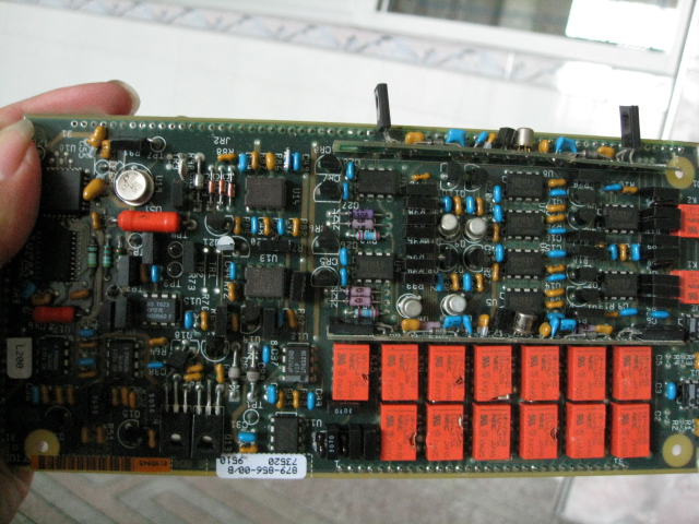

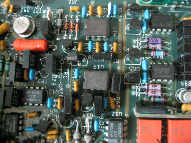

让大家眼馋一下
发表于 2009-9-6 11:14:11 | 显示全部楼层 |阅读模式
IMG_2229.jpg IMG_2222.jpg IMG_2223.jpg IMG_2224.jpg IMG_2225.jpg IMG_2226.jpg IMG_2227.jpg IMG_2228.jpg         让大家眼馋一下

发表于 2009-9-6 23:03:38 | 显示全部楼层
 板子上有多少VS电阻?
发表于 2009-9-6 23:09:59 | 显示全部楼层
一个字:牛
 楼主| 发表于 2009-9-7 00:33:25 | 显示全部楼层
回 13楼(redtony) 的帖子
39个电阻

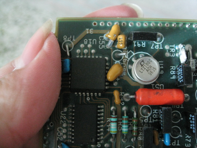

发表于 2009-9-7 14:48:30 | 显示全部楼层
lymex:(22:01:55):
---------(LTZ板)看到了,说不好。但从LTZ周围的布局和其它元件看,不是什么很好的东西,至少可以说,在那里LTZ大材小用了
LTZ没有热岛、没有防风,本身也被碰瘪。当然,电路有参考意义,可以看一下到底什么地方用LTZ。我初步判断,这是个多路精密温度测试板。
 楼主| 发表于 2009-9-7 16:56:29 | 显示全部楼层
就只有老大敢评价 其他人就只看见电阻了 [s:31]
