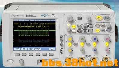

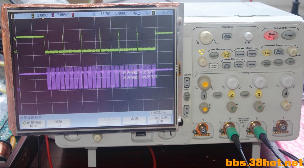

无法忍受小屏的憋屈,俺给安捷伦的MSO6054换成大触摸屏,可以触控哦!
触摸屏支持屏幕底部六个按钮和1,2,3,4。
现在报名,有10位以上朋友需要改装的话,我就做一块电路板并提供触摸显示屏以及改装方法。
咱改的大屏MSO6054 赶上MSO7000系列了。
尽情享受大屏带来的乐趣

 楼主| 发表于 2014-4-22 14:41:37 | 显示全部楼层
屏的接口是LVDS ,1024X768 10.1寸触摸屏是咱安上去的,只能支持底部6个按钮。电阻式触摸屏接口做了个单片机接口连接到MSO6054 的6个按钮接口

发表于 2014-4-22 23:44:36 | 显示全部楼层
小屏的6000的主板是卧式装配,大屏的7000的是立式装配,板型基本一致,外观主要区别是前方bnc端口,后侧trig,digitl端口装配角度不同。架构方面7000有两组PROM,7000只有一片。
LVDS单channel显示接口,好奇问下楼主的触屏是否模拟按键编码给到前面板对应接口。
 楼主| 发表于 2014-4-23 00:06:01 | 显示全部楼层
单片机识别触摸屏按键位置,再控制模拟开关接通或断开,输出接在相应的按键焊点上。

原本的按键是矩阵按键么?是用单片机直接模拟还是单片机加模拟开关?
 楼主| 发表于 2014-4-25 16:05:54 | 显示全部楼层
单片机接模拟开关,模拟开关触点接按键焊点。单片机的IO不能直接接在按键焊点上。
