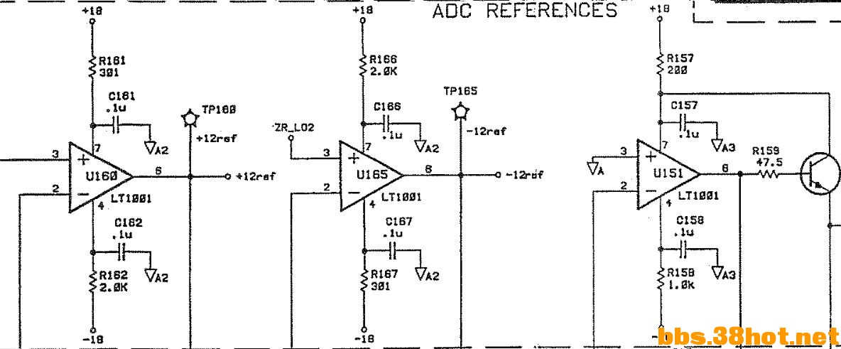

下图是3458ADC电路的一部分
看运放的供电,很奇妙
通常来讲,都希望是电源到元件的阻抗越小越好
但是3458这个不一般,电源脚都加了电阻,还不小,300,200欧姆,2k,1k欧姆,小电阻被安排在靠近输出的电源轨一侧,另一电源轨接大电阻
退耦电容仍旧安排在原始位置
这是什么原因呢?
不是供电电压的问题,LT1001是±22V极限供电电压
难道是故意抑制运放摆动过快?

降压,以降低运放的温升,这里输出的电压是3458A的ADC所需的最重要的几个电压。
上面的电路可以看到:输出+12V或+5V的,是正电源串的电阻小而负电源串的大,这时的负电源要求有-3V以上即可;-12V输出的则反之。

那为什么不用稳压管呢?下面的积分器运放用的就是稳压管
成本原因?
发表于 2014-4-21 21:46:52 | 显示全部楼层
HP设计电路是很抠门的,绝不多花一分冤枉钱。
上面的电路,其输出负载是稳定的,所以对电源的内阻要求不高(即允许有较大的内阻),而积分器是一个高速电路,需要一个低阻的电源。

很常用的滤波电路,电阻大的一侧电源是偏置用的,小的一侧是供电侧,也就是输出是哪个轨相应极性的电阻就小。也有一定的保护作用。

18V已经是干净的电源,何必再RC?
发表于 2014-4-23 00:46:32 | 显示全部楼层
xuplastic 发表于 2014-4-22 16:53
18V已经是干净的电源,何必再RC?
高频段的EMI会夹杂在电源部分被引入OPA
我扫过频谱,这种RC在高频处是有效果的!

但是对直流也有不小的阻抗··············
那不如串联磁珠了?
而且没见其他运放有这样供电的,放大器部分也很重要,没看见·············

安捷伦的电源原理图里也有这里串联磁珠的

应该不是稳压用,正如上面说的如果是稳压,不如加个稳压二极管,几分钱的事,老美不像国内山寨的一颗电阻都要省。应该是RC滤波的用法。
